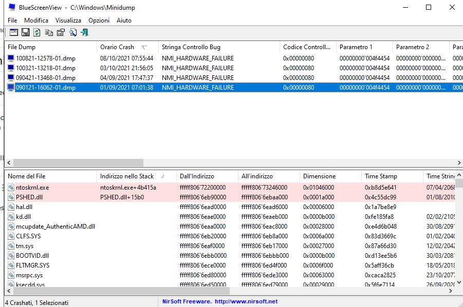

Come da titolo, e da un mese che ogni tanto quando gioco mi si presenta questa schermata blu ( solo quando gioco ) e non sempre, a volte posso giocare anche diverse ore e non si presenta alcun problema..
specifiche del pc in firma

buongiorno googolando sembra che il problema sia la scheda madre. in ogni caso testa prima disco e ram (generalmete il problema è dato da questi due componenti) poi prova a rimuovere antivirus e controllare la temperatura della macchina . Altro non mi viene in mente

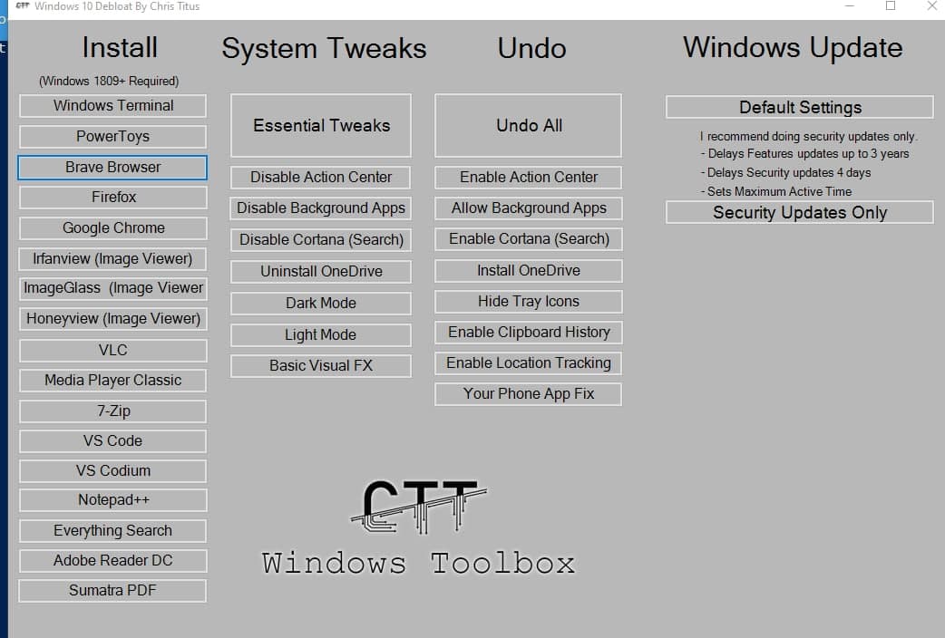

l'unica cosa un pò anomala è il 99% del ssd da storage "dove avvio i giochi steam" certificato da samsung per i 1.440 TBW ..
stesse scritture del Crucial P5 che sta al 100%
cmq no ottimizzazioni agressive non credo di averle fatte tralasciando l'utilizzo del debloat
disattivando la telemetria: Essential Tweaks e quest'altri
Disable Action Center
Disable Background Apps
Disable Cortana ( Search)
Uninstall OneDrive
Basic Virtual FX
