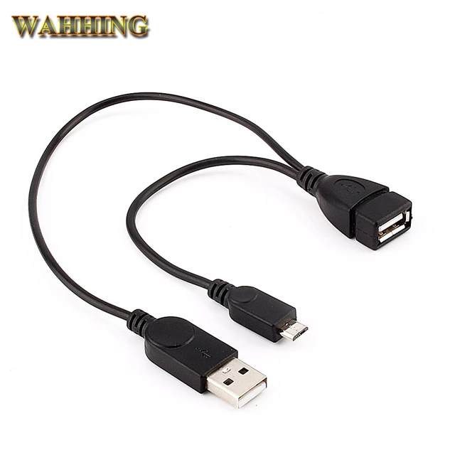

per l'HDD, potrebbe servire un cavo ad Y che prenda alimentazione ausiliaria..
il problema è proprio quello con gli HDD che non hanno sufficiente corrente dall'OTG
