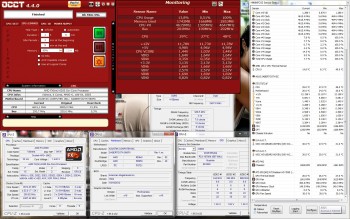

Ciao a tutti, mi sono appena iscritto e vorrei chiedervi un vostro parere per l'overclock che ho effettuato in questi giorni....
Questa è la configurazione hardware:
Case: MS-Tech CA-300 hornet
Alimentatore: Thermaltake Berlin 630W
Motherboard: Gigabyte GA-970A-UDP3
CPU: AMD FX-6300
Dissipatore CPU: Arctic Freezer Xtreme Rev.2
Per testare la cpu ho usato IntelBurn, ho effettuato 10 passaggi in modalità high....
Temperature prima di iniziare il test
Temperature massime raggiunte durante il test
Temperature dopo il test
Questi sono i settaggi del bios
Come vi sembrano le temperature? il vcore è troppo alto?
PS: il rilevamento della velocità della ventola del dissipatore, ogni tanto sparisce per poi ricomparire.... questo lo fa anche dal rilevamento del bios... però il la ventola funziona regolarmente, abbassando o alzando i giri in base alla temperatura della cpu.

Viste le temp sicuramente puoi salire ancora, anche se molto probabilmente per mantenere la stabilità dovrai portare NBCore intorno 1,25.

Oggi ho fatto ulteriori test, prima a 4,3Ghz e poi a 4,4Ghz... operando solo sul moltiplicatore e Vcore....
Questi sono gli screenshot del test a 4,4Ghz..
Con queste impostazioni del BIOS....
PS: oggi la temperature ambiente del locale è più bassa di 3 o 4 gradi, rispetto al test della settimana scorsa a 4,2Ghz....

Se le temperature sono ok credo che puoi arrivare almeno a 1.45 vcore senza problemi. Io tengo il mio a 1.525 in daily

Nuovo test effettuato a 4,5Ghz.... ha raggiunto la temperatura massima di 54° e la tensione Vcore è arrivata a toccare 1,41 V... il test è stato superato senza problemi.....
Comunque per stare tranquillo ed avere un sistema stabile durante il normale uso del PC, opterei per rimanere sui 4,2Ghz..... o posso stare tranquillo anche con i 4,3 ~ 4,4Ghz ?

Secondo me in daily puoi stare tranquillamente a 4,5ghz e probabilmente arriverai a 50° molto raramente... é difficile stressare le cpu nell'uso quotidiano come fanno questi test, quindi la temp normalmente rimane più bassa.

Se supera quel test e arrivi appena a 54c non avrai nessun problema nell uso di tutti i giorni... In genere queste cpu ad aria sono sempre stabili sotto i 60c
A scopo didattico, se ti va, potresti provare a vedere a quanto arrivi?

@nasone32 ciao, ho provato a spingere a 4,6Ghz, anche se con molte difficoltà ha superato il test.... temperatura a 63°, con Vcore che ha toccato 1,49V ed anche la tensione dei 12V ha avuto un piccolissimo calo.... mi sa che il sistema ha raggiunto il suo limite...

Goditi i 4,5ghz, hai temperature basse e nn avrai problemi neanche in estate... poi 100mhz in daily nn fanno molta differenza.

ci sarebbero alcune cose da aggiungere, con il moltiplicatore troppo alto diventa instabile e chiama vcore, è facile che lavorando di fsb riesci a tenerlo stabile sicuramente a 4,6 o addirittura 4.7 con vcore 1.45.
0.05 in meno di vcore vuol dire alcuni gradi in meno, la potenza termica va col quadrato della tensione..
io ad esempio tengo il mio a 264 x 18 (4752).
non fa nemmeno il boot con moltiplicatore 24x 200 (~4800mhz), neanche con 1.55v mentre a 264x19 è addirittura benchabile (~5000mhz) con vcore 1.512
inoltre, puoi guadagnare in termini di prestazioni alzando di frequenza NB cpu, che non è il northbridge della scheda madre ma il northbridge integrato nella cpu, che controlla l'accesso alle memorie ed è la frequenza a cui lavora la cache L3
di solito per NB cpu bastano 1.35 ad aria per stabilizzarlo quanto vuoi.
ti linko questo documento AMD dove spiegano molte cose e a pagina 19 trovi anche le massime tensioni suggerite in OC
http://sites.amd.com/us/Documents/AM...ning_Guide.pdf

per salire di fsb ovviamente devi abbassare
-il moltiplicatori di HT link che deve stare intorno ai 2600-2800mhz massimi (non si guadagna nulla qui)
-delle memorie
-moltiplicatore cpu nb
da notare che sulla tua scheda per HT e cpu NB non sono espressi come moltiplicatori anche se in realtà lo sono, per esempio quando leggi HT LINK 2400mhz in realtà stai impostando il moltiplicatore HT LINK a 12x, la frequenza scritta li in realtà non è quella che avrai, è calcolata con un fsb 200mhz.
ho una gigabyte 990fx-UD3 e avevo lo stesso problema...

Ciao, mi potresti fare un favore?
Potresti usare hwinfo64 e vedere le temperatura che hai del PMbusVR mentre stai facendo un ibt?
E' la temperatura delle fasi di alimentazione della mobo, punto un pò dolente con gli FX.
E' un punto dolente delle mobo con reparto d'alimentazione scarso, nn degli FX.

Ciao, questo sono gli screenshot di hwinfo64, dopo aver effettuato con intel burn, 10 passaggi in modalità high.

Ti ringrazio! 78 gradi è ancora accettabile, io ero arrivato a 89 gradi con un 8320 e una 990fxa.
