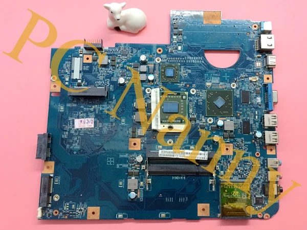

Rieccomi,ho fatto un paio di foto al chipset che ho bruciato,queste foto sono di un altro notebook,il modello è sempre lo stesso,l'ho aperto e l'unica differenza sta nell'attacco wifi che è in una posizione diversa.
Secondo me dovrebbe essere questo,perchè oltre alla cpu e a questo non c'è ne un altro coperto dal dissipatore.Voi che dite???

Non ho ben capito.. ma io vedo un chip dissaldato.
C'è la griglia bga (Ball Grid Array).
Ce manca na' cosa!
Almeno credo..
Foto di una 5536 da google immagini (in vendita su aliexpress)

Guarda l'ho notato anche io che li manca qualcosa,però non c'è in entrambi i notebook,sia nel mio che è un 5536 e sia in quello in cui ho fatto la foto che è un 5542.Mi sembra che quelli con la scheda dedicata siano la versione g,però non vorrei dire una cacata!!!
La foto della scheda madre che hai postato proviene da un Aspire 5542 non da un Aspire 5536, esteticamente sono uguali, cambia la piattaforma AMD Caspian per il 5542 e Lion per il 5536, fai attenzione poichè nonostante meccanicamente abbiano la stessa piedinatura, non sono compatibili.
La griglia bga è giusto che sia vuota, li viene saldato in chip video discreto nella versione che lo prevede (5536G o 5542G).
I chip che va rilavorato è quello che hai inquadrato nella seconda foto, ma utilizzando strumenti casalinghi e non adatti a questi tipo di lavorazioni il risultato sarà sempre in forse.
