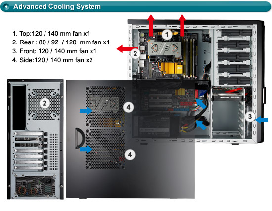

Case: CoolerMaster Elite 370 - Dimension (W x H x D) 190 x 424 x 481 mm ( http://www.coolermaster.com/case/mid-tower/elite-370/ )
Maximum Compatibility CPU cooler height: 163mm

Le due ventole da 12 cm le metteresti sul fianco? Poi una che emette e tre che immettono aria funzionano? Scusa l'ignoranza ma a parte essermi letto qualche articolo su pressione statica e via dicendo... non ho mai fatto grandi cambiamenti su ventole e dissipatori.

Per la configurazione delle ventole, tu dici:
Metterei le due ventole nuove sopra e sposterei quella che hai ora in alto, in basso in modo da portare aria dentro il case dal basso (2+2). In questo modo puoi mettere 4 moduli e avere aria fresca che arriva dal basso sulla scheda video e dal fianco.
ma questo case sopra ha solo una griglia, com'è possibile montarci due ventole? Il case (dovrebbe essere!) il CoolerMaster Elite 370 ma a quanto pare il mio sopra ha solo una griglia..quindi è una versione probabilmente più vecchia.
Come fare quindi in questo caso?

Ho riguardato la tua foto e tu non hai il posto per la ventola in basso e mi sa che in alto ne puoi montare solo una di ventola.
Se fosse così potresti mettere una magma in alto in estrazione al posto di quella che hai.
Quella che hai in alto metterla a fianco nella paratia nella parte più in basso e mettere l'altra magma sopra sempre nella paratia.
Così avresti 3 ventole che buttano aria dentro e una magma che butta fuori aria da sopra, oltre quella della scheda video...
Ce la fai a fare altre foto del case, perché differisce dal 370 che hai postato.

Si purtroppo il mio credo sia un modello leggermente più vecchio: sto ancora cercando ma la differenza sostanziale è la mancanza di una postazione per la ventola sul tetto del case rispetto al 370 che ne ha due.
Sotto non ho alcuna possibilità di mettere ventole (la griglia è occupata dall'alimentatore) quindi procederò a spostare la CM sul fianco assieme ad una magma, la magma sopra e il dissipatore per cpu consigliato.
edit: infatti è questo http://www.coolermaster.com/case/mid...gladiator-600/

Ah, un aspetto che stavo dimenticando: andando ad aggiungere le due ventole (per un totale quindi di 4) .. dove sono gli attacchi sulla scheda madre Gigabyte P55A-UD3?
Mi pare di aver visto, al momento liberi, i pin di SYS_FAN2 E SYS_FAN1 mentre sono, ovviamente, occupate CPU_FAN (che verrà poi sostituita con il nuovo dissipatore) e la PWR_FAN è occupata dalla ventola CM in alto.
Quindi dovrei collegare le ventole da applicare sulla paratia laterale a SYS_FAN1 e 2, regolando poi la velocità direttamenet sul tastino della ventola Magma (immagino da mettere Standard) ?
Mi sono scaricato il manuale della scheda madre...e nel frattempo tento di farmi una cultura haha

Esatto, poi io la velocità delle ventole la regolerei dal bios...

Mi sa che hai già detto tutto te. Da quello che mi ricordo dopo aver letto il tuo manuale della scheda madre direi che l'unica fan che puoi regolare è quella di CPU FAN le altre o vanno sempre al massimo o si auto regolano ma non puoi modificare la regolazione.
La magma vedi te se ti da fastidio il massimo valore che è:
http://www.enermax.it/products/fans/magma-adv/
1800 rpm (performance mode) loro dicono 20 dba io ad orecchio direi un po' di più altrimenti a 1500 rpm (silent modo tastino in mezzo) non si sente e già sposta assai aria
