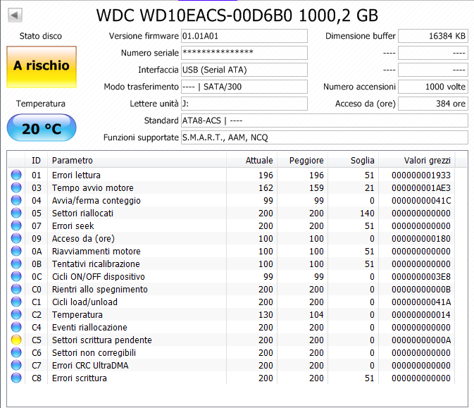

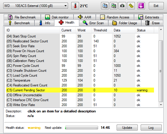

Allora, ho controllato l'hard disk esterno sia con CrystaDiskInfo che con HD Tune, i risultati sono questi:
Ovviamente c'è un problema, ma quanto è grave?
In altre parole, quanta fretta devo avere di acquistare un nuovo disco?
Non c'entra niente, ma in HD Tune ho selezionato la scheda Health del mio SSD (sì e no sei mesi scarsi di utilizzo) e il valore "Reallocated Event Count" era evidenziato (Health Status: warning). Lo stesso SSD è rilevato perfettamente sano da CrystalDiskInfo. Come si spiega?
