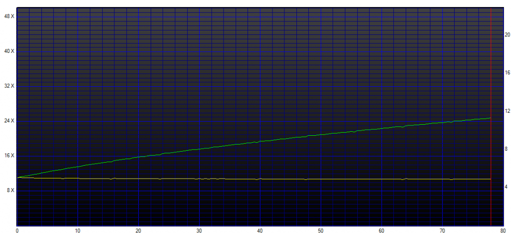

buonasera a tutti, poco tempo fa ho acquistato una campana da 100 cd-r verbatim azo autentici su nierle e fin qui tutto bene...
alcuni giorni fa ho acquistato un'altra campana di 100 cd-r azo (codice 43430) di scorta da un venditore su ebay, arrivato a casa il pacco mi è saltato un dubbio sulla stampa del cellophane...le scritte sono "allungate" (forse i macchinari di stampa e confezionamento che hanno li alla verbatim non fanno caso a questi dettagli) e non perfette come le immagini della campana che vedo su internet, e mi è salito un dubbio sull'originalità del supporto...
ho confrontato sia i supporti che avevo e sia quelli che ho comprato da poco e sono identici in tutto se non questi ultimi per la grandezza mggiore dei caratteri stampati con l'inchiostro vicino al buco del cd...
ho fatto alcune verifiche con nero disc speed e cd check ed entrambi riportano grafici simili e risultati identici:
verbatim azo "lotto nierle"
http://i759.photobucket.com/albums/x...ps1cb6844f.png
verbatim azo "lotto nuovo"
http://i759.photobucket.com/albums/x...ps90d98dbd.png
in allegato sotto, i risultati dei due cd provenienti dai due lotti...
che ne dite posso stare tranquillo?
grazie in anticipo.

è proprio la lettura dei valori ATIP a darti la miglior fonte di informazioni, le prove che hai fatto indicano solo che i due dischi possono essere scritti in cav
ho visto anche l'allegato ma non è particolarmente difficile alterare le informazioni "produttore e mid", neanche i dati ATIP ad essere onesti, ma ci vuole già qualcosa in più. E poi avresti anche le indicazioni sul substrato

forse sì però come ti dicevo, con la lettura dei valori ATIP hai la quasi matematica certezza che non sono contraffatti

per dati atip intendi questi giusto?
ATIP
0000 - C0 00 98 00 61 22 17 00 4F 3B 49 00 00 00 80 00 - ....a"..O;I.....
0010 - 00 80 00 00 00 00 00 00 - ........

sì ma è più comodo leggerli in questo modo
non so se cdr-atip funzioni anche per windows 7 x64 o i dvd moderni, è solo un'immagine di esempio

No, cd-r atip reader non funziona...ho provato con programmi simili, come nero disc speed/info cd, cd check, img burn e tutti mi danno risultati identici con entrambi i supporti...
