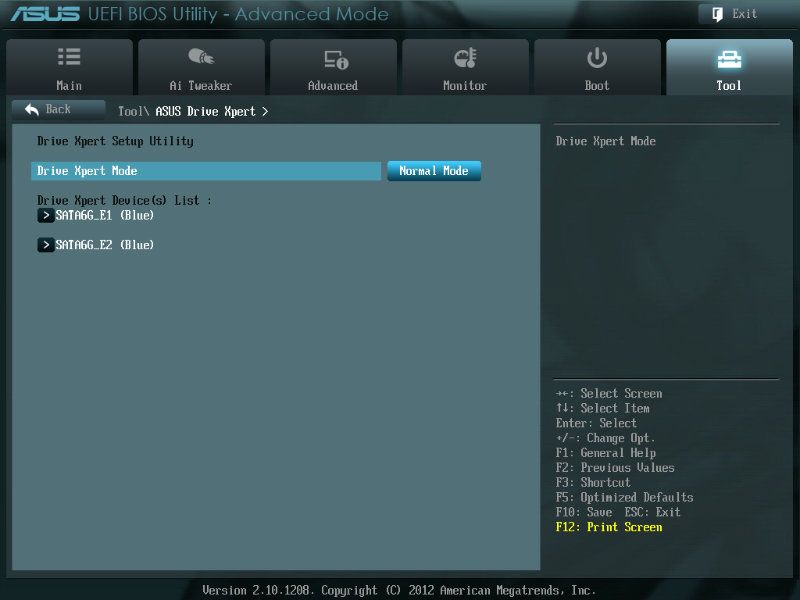

Se nel Bios vado in Advanced Mode - Sata mi mostra solo 6 porte sata indicandomi il colore delle porte (mi mette solo le blu e le grigie)
Le prime due porte (dovrebbe indicarmi Navy Blue) non sembrano esistere.
Vi allego screenshot
Uploaded with ImageShack.us
Nella schermata iniziale del Bios (non in advanced mode per intenderci) mi mostra invece sia il lettore dvd che l'ssd
Anche nel menu di boot le prime due periferiche vengono rilevate e mi lascia selezionare la periferica desiderata.
Tra L'altro non capisco i vari p1 p2 p3 a cosa si riferiscano e perchè ho due periferiche entrambe p1
Qualcuno mi sa aiutare?
Dovrei aggiornare il Bios?
Help

Solo le 6 porte sata 3 / sata 2 intel dello Z77 vengono viste in quel panello uefi (sata config.) e non anche le due sata 3 agiuntive (JMicron?) di colore blu
http://www.hardware.fr/medias/photos...G0035979_1.jpg
Collega e configura quindi i tuoi dischi cosi:
- Sata 6G porte 1 e 2 (Intel, le due grigio chiaro, le più veloci) gli ssd e/o dischi sata 3
- Sata 3G porte 3 - 6 (Intel, le 4 porte celesti, Sata 2) gli altri hdd e magari dei collegamenti esata del tuo case o hot-swap (se presenti) o anche il masterizzatore (per l'ultimo)
- Sata 6G porte (aggiuntive, color navy blu) E1 e 2: altri hdd (magari meccanici tipo sata 3, se ne hai proprio tanti dischi) e/o il masterizzatore
Per queste ultime due dovresti trovare un'altra pag. nel bios (o almeno la voce) e installare anche i driver corrispondenti in Windows

Grazie! gentilissimo, ho fatto come mi hai detto, infatti le prime due sono del controller asmedia..

Come dice Arrow0309 c'è un'altra pagina del bios per le porte aggiuntive, sulla deluxe è nella sezione Tool, dovrebbe essere uguale anche sulla pro

Nella pro non c'è quella voce nel bios,
In sezione tool vedo:
Asus ez flash
Asus o.c. profile
Asus spd information
Versione bios 18.05
