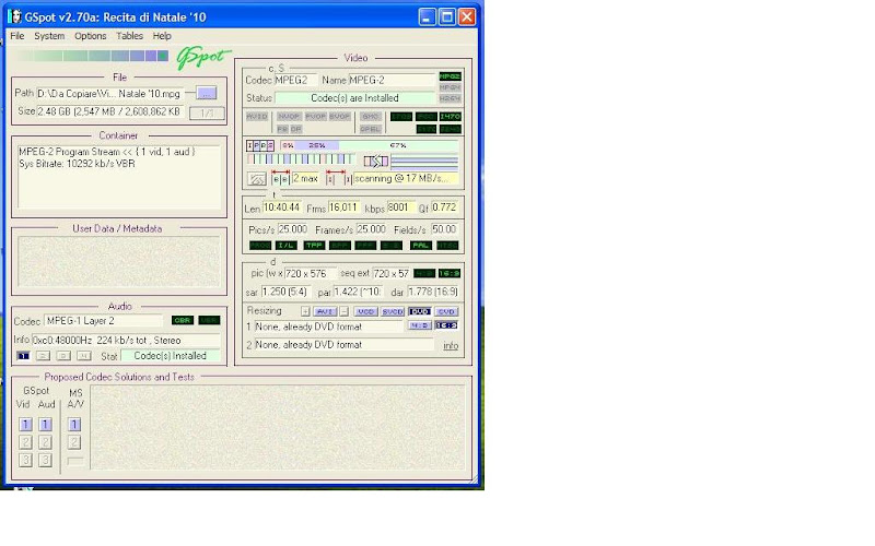

Su portatile "pulito" quindi, ho installato Pinnacle Video Spin e dopo un pò di rodaggio, sono riuscita ad editare sto benedetto progetto. Video Spin si è comportato splendidamente in fase di editing, ma essendo una versione ridotta non ha la funzione masterizzazione. Per cui ho salvato il file con queste caratteristiche settate
http://lh4.ggpht.com/_NDfAs1vK-8o/TU...t%20recita.JPG
decisa poi a convertirlo in dvd con nero 8.
Purtroppo però le cose non sono andate come speravo, la riproduzione su lettore dvd da tavolo non è accettabile, mi spiego meglio...la risoluzione è quella scelta, 16:9 ed anche la qualità video non è cattiva, se non fosse per delle costanti interruzioni che durano frazioni di secondo e per l'audio che in alcuni punti risulta disallineato.
Sono veramente disperata, non sò più cosa fare e sinceramente ci tenevo a riuscire in questo progetto, anche perchè il video editing mi piace, pur non avendo un computer all'altezza.

Se ho ben capito non hai più il problema della conversione dei file MOD e non ti rimane che da realizzare un DVD da un file mpg che è già nel formato adatto ad essere importato in un DVD tal quale senza ricodifica.
Ti consiglio MPEG Video Wizard DVD, un programma a pagamento che puoi utilizzare per 30 giorni, facile e intuitivo.
Un'alternativa freeware è DVD Flick in cui devi selezionare nelle opzioni di non ricodificare il file mpg: project settings, video, advanced, copy mpeg-2 streams.

Uh mamma, innanzitutto ti ringrazio per avermi risposto, quasi non mi sembra vero di poter discuter con qualcuno di video editing...intorno a me c'è il deserto...cmq a quanto pare si non ho più il problema dei dannati file .mod, anche se psicologicamente ce l'ho con loro , il problema è che come ho detto, l'audio non è sincronizzato al video, ma questo dopo la masterizzazione, perchè l'mpeg è ben sincronizzato.
Quindi è tutta colpa di nero, che ha codificato un file che non aveva bisogno di codifica...giusto?
Praticamente devo trovare e provare un programma che deve solo trasformarmi l'mpeg in files audio TS e video TS (DVD praticamente)...cavolo quindi non ho fatto male a trasformarlo in mpeg?Solo che mi è leggermente sfuggito questo dettaglio della codifica, dettaglio peraltro determinante...mannaggia a me
Allora...adesso mi scarico DVD Flick e vediamo un pò, ma se dovessi aver bisogno di aiuto, posso rvolgermi a te per favore?

Allora...un aggiornamento è doveroso...ieri sera o meglio stanotte, ho messo in pratica i tuoi consigli Styb e con immensa gioia il risultato è stato ottimo.
Finalmente il dvd si vede e si sente perfettamente, ma soprattutto mi son sentita più sollevata perchè finalmente ho capito dove sbagliavo...
Sinceramente però, da pignola quale sono, mi resta il dubbio del perchè Nero abbia fatto la codifica di un file mpeg2, molto probabilmente ho configurato male io le impostazioni video, ma come vanno impostate allora, per impedirgli di codificare?E sopratutto Nero Vision può masterizzare senza codificare?
