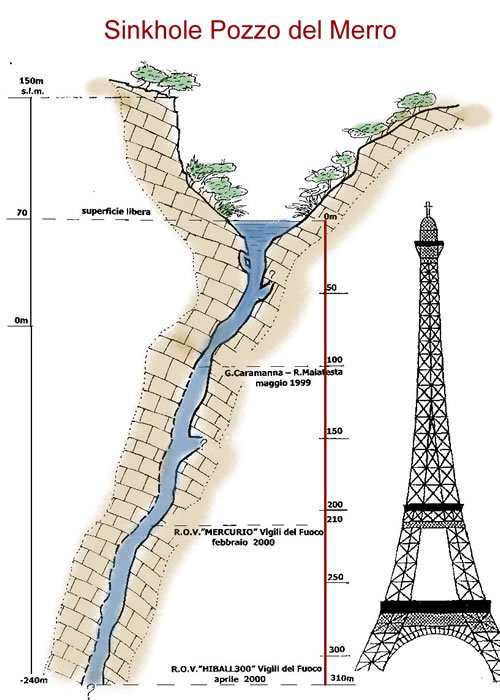

A quanto vedo dalle immagini qui sopra, in precedenza sono stati usati:
Fino a 210 metri: R.O.V. "Mercurio":
  • 4 motori da 400W
  • 2 fari da 75W
  • dimensioni 1,5x1,6x0,7m
  • 110 kg si peso
Fino a 310 metri: R.O.V. "Hyball"
  • dimensioni 53x65x56 cm
  • 41 kg di peso
400 metri: R.OV. "Prometeo"
  • caratteristiche ignote

Originariamente inviato da El Alquimista Guarda i messaggi
pane per i tuoi denti
... guarda che vuole esplorare "oltre" il verticale
sì, prima vediamo se riusciamo ad arrivare a 400 m senza implodere , poi si vedrà...
se tu immetti in un liquido una bottiglia vuota e poi la porti fino a 500 metri la pressione la schiaccia. ma pensi che la schiacci già a 50 metri per altro.
se invece la bottiglia è piena puoi portarla anche a 500 metri. la bottiglia non si schiaccia,
il drone con il gel segue lo stesso principio.
ah ma intenderesti immergere tutto l'ambaradam elettronico in gel?!? che schifo. però se funziona...
Come dicevo, per il rilievo 3d bastano delle foto. TANTE foto. MIGLIAIA di foto.
Poi esistono SW appositi che fanno tutto in automatico come 3DF Zephyr e simili (anche gratuiti).
Ho letto che tecnicamente è possibile effettuare la ricostruzione 3d a partire da singole immagini sferiche, ma non so se c'è già un SW disponibile (3d zephyr non lo fa) o se era un SW sviluppato in proprio dai ricercatori.
Comunque non riesco a immaginare attuatori economici che funzionino a 50 atmosfere. Al massimo si potrebbe mettere all'esterno un singolo motore resistente alle alte profondità, e per orientare lo scafo usare invece dei contrappesi interni che si muovono di qua e di là (ma non si può fare se tutto è immerso nel gel...). Se funziona per far camminare BB8 , dovrebbe funzionare anche per ruotare un veicolo subacqueo sferico.
Per evitare punti di passaggio tra interno ed esterno, che sarebbero punti deboli, si può poi pensare a una ricarica wireless.
Comunque fossi in te contatterei il gruppo dei vigili del fuoco che ha effettuato le tre immersioni precedenti.

Originariamente inviato da Vincenzo1983 Guarda i messaggi
Sicuramente andremo per step. Per quanto riguarda la zattera molto probabilmente stavoltauseremo una di queste :
https://www.google.it/search?tbm=isc....0.TIM1iP-L5DQ
Ho visto adesso l'immagine...
Penso che io seguirò le operazioni da casa...
La scienza è provvisoria
-- Jumpjack --

gia contattati
e stiamo lavorando anche con loro a tutto il progetto.
