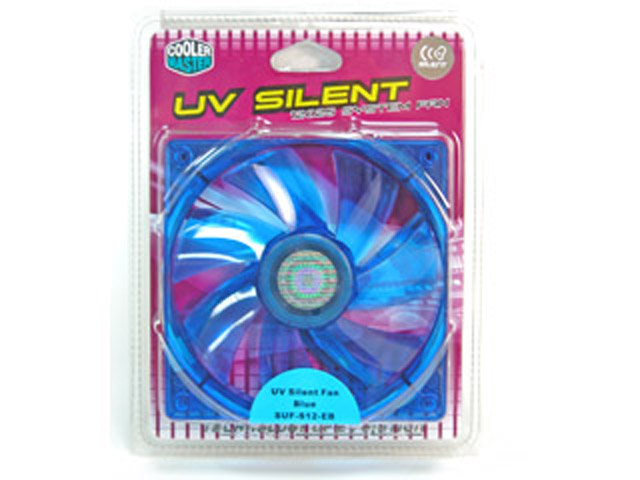

bello praticamente il lavoro che sto facendo alle mie figlie pero' volevo sapere
1 che ventola hai messo sul posteriore 2 che alimentatore e' quello

la ventola posteriore è una coolermaster UV silent daq 120mm
quelle inferiori per il radiatore sono delle coolermaster ultrasilent da 120mm
quelle anteriori sono delle hiper led blu a basso profilo (80x15)
L'alimetatore come già è stato detto è un hiper type-r da 580w
