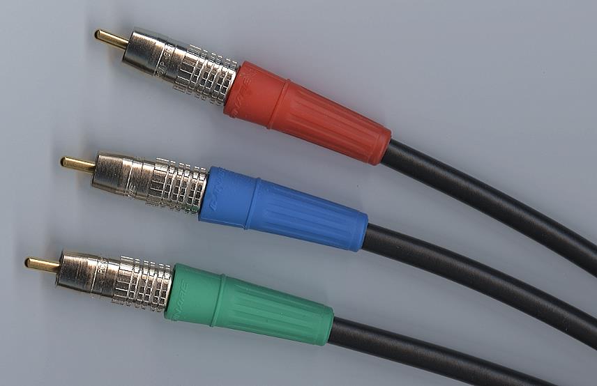

l'adattatore non so se esista... se non si trova potresti comprare un cavo vga-component che ti garantisce una buona resa...a poca spesa!
(dovrebbe esserti arrivato col televisore)
un cavo simile a questo: vga e dall'altra parte 3 rca VERDE ROSSO E BLU... non BIANCO ROSSO E GIALLO

sei sicuro di aver preso un cavo s-video componet?
allora, ricapitoliamo
s-video
component
non è che tu hai un cavo del genere?
svideo-rcavideo
Devi stare bene attento: il component ha 3 rca rosso, verde e blu! e sono 3 cavi video (per i 3 colori primari). Il rcavideo ha un rca giallo per il video (tutto mescolato, crominanza[i colori] e luminanza[bianco/nero]) e gli altri 2 per le casse, bianco per la sinistra, rosso per la destra...
