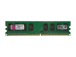

Mi parlavi di ram ad alto profilo, ma che significa? E' un ingombro più alto? Io ho delle kingston kvr800d2; queste che tipo sono. Comunque ho guardato alcuni di quelli che mi hai consigliato, ma vedendoli in foto sono delle bestie, sono enormi E sicuramente mi vanno sopra agli slot ram, occupandomeli tutti. (prendendo le misure scritte, se le ho interpretate bene in base alla direzione di montaggio) Però ho notato dalle foto che alcuni sono più alti rispetto alla ram stessa, come il Cooler Master Hyper 612S. Guardando su internet, ho letto che per ram ad alto profilo l'unico è il Thermalright HR-02 Macho; è vera sta cosa? Se io prendessi questo potrei stare tranquillo con le ram? Grazie ancora

Per quanto riguarda le Ram, vorrei evitare di spostare i banchi, perchè sui primi due slot c'è la modalità "dual channel".
Non so quale sia la tua scheda madre, ma da che mondo è mondo se il dual channel c'è su due slot c'è anche sugli altri due, questo non è un problema. In genere il dual channel -nelle schede madre più recenti- è rispettivamente 1-3 slot e 2-4 ma non mancano i casi di 1-2 e 3-4. In ogni caso qui con il manuale della scheda madre si risolve il dubbio, certo è che il dual channel c'è ogni coppia di slot
Questo il discorso generale, poi se mi dici che tu monti delle "kingston kvr800d2" allora parliamo di vecchi moduli che non montavano ancora il dissipatore, quindi sono low profile, quindi non avrai problemi
Le RAM High profile le riconosci subito (esempio)
perché sono visivamente molto più alte e ingombranti di quelle senza dissipatore o con dissipatore -appunto- low profile.
Se monti RAM come queste
non avrai problemi di sorta con qualsiasi dissipatore per CPU tu voglia scegliere.
La mia scheda madre è una AsRock Am2nf3-vsta e adopero il dual channel sullo slot 1-2. Nel 3-4 non saprei, ma se tu mi dici che è così, allora lo avrà sicuramente; però mi sembra di ricordare che una volta provai a mettere la ram su questi slot (lasciando 1 e 2 vuoti) e il pc non avesse funzionato. E' possibile, o sto ricordando male? Comunque grazie ancora per le info; le mie sono indubbiamente a basso profilo, dunque non dovrei avere problemi
