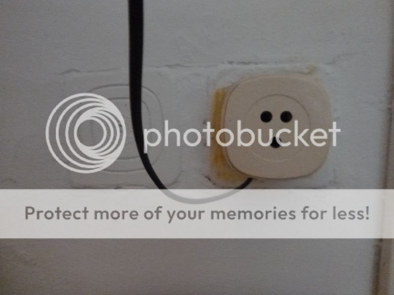

In previsione di mettere finalmente l'ADSL a casa (Telecom mi ha detto che sul mio numero non è possibile perchè collegato ad un apparato locale, devo disattivare l'utenza e richiedere nuovo numero ), mi stavo informando sull'impianto telefonico affinché sia poi tutto a posto.
Ho una presa al piano terra (con doppino che arriva dall'esterno) e una al piano superiore. Ho scoperto che meglio sarebbe avere impianto in parallelo (anche perchè vorrei mettere il modem-router al piano di sopra, dove c'è la seconda presa, non la prima che arriva dall'esterno).
Ho fatto una prova, se prendo telefonate sia da sotto che da sotto, non si "stacca" la comunicazione all'altro telefono, quindi pensavo di essere a posto.
In realtà poi ho visto un po' di foto online delle varie configurazioni dei cavetti, e non mi torna...sembrerebbe un impianto in serie. Potete dare un'occhio anche voi e dirmi il vs parere?
Questa è la presa del piano di sotto, doppino che arriva dall'esterno):
questa quella sopra, la "seconda":
Sono in serie? Se sì, come mai la prova di prendere comunicazione da uno dei due telefoni (come ho letto in giro) non esclude l'altro?
Nel caso, come dovrebbero essere configurate per sistemare il tutto?
PS. quel fil di ferro a destra nella prima foto, significa che c'è un fusibile dietro? Nel caso è meglio toglierlo?
Grazie in anticipo
Federico

Sì, sono in serie.
Nella prima presa sposta il cavetto trasparente collegato ad au e collegalo assieme a quello bianco. Finito.
Nelle tue prove può essere successo una di queste cose:
-hai usato un solo telefono spostandolo di presa
-la spina del telefono collegato alla prima presa fa da ponte proprio per correggere una situazione che dagli anni 90 in poi non aveva più ragione d'essere
-hai collegato un filtro tripolare adsl che fa come la spina sopra.
per collegarlo insieme intendi proprio legarlo uno all'altro, oppure collegare il "trasparente" alla stessa vite del bianco?
(Si capisce che di fai da te sono una nullità vero? Pensavo di farlo vedere all'elelettricitsa, ma se basta fare solo questo, quasi quasi me la cavo io )

Avvitalo sotto la vite assieme al bianco se no se ne va a spasso.
Piuttosto... noto ora che ci sono delle altre prese a sinistra. Vedere vedere...

Dimenticavo anche il jumper nero. Va tolto per migliorare l'adsl.

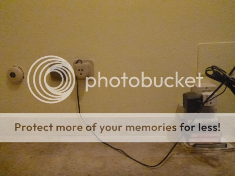

Questa invece una visione d'insieme del muro al piano di sopra:
Dettaglio della suoneria, che dovrebbe essere inutilizzata da anni ormai, da quando c'è il cordless).
Mi pare anche questa possa dare fastidio all'adls vero?
mmm, jumper sarebbe quel gommino nero nella prima presa?
Se provo a tirare, si scoprono due piccoli e corti fili (di rame?) che escono. Vanno lasciati scoperti? Vanno tirati?
Grazie!!

E aggiungo altra domanda..
Avendo due telefoni, ci andrebbe poi un filtro in ognuna delle due, giusto?
In quella del piano di sopra (dove andrebbe router e cordless), aggiungo un filtro a forma tripolare, oppure il filtro che è di solito compreso nel router (del tipo di quelli col solo jack RJ) lo posso mettere dove adesso entra la linea (penultima foto ). Giusto per fare la cosa più pulita e migliore possibile
Grazie ancora

Il filtro serve ai telefoni. Quindi un filtro per telefono.
Il modem/router puoi collegarlo anche senza.

Ok ma essendoci telefono cordless e modem/router alla stessa presa, metto un filtro tripolare, sopra jack del router e poi presa tripolare del tel, giusto?
Oppure essendoci dentro nella scatola del router lo splitter con un jack, basta che lo inserisco dove adesso entra la presa del cordless, e poi da lì router e tel nei propri buchi?
Per il jumper e le altre foto che volevi vedere, è tutto a posto secondo te?
Grazie ancora per l'immenso aiuto!
