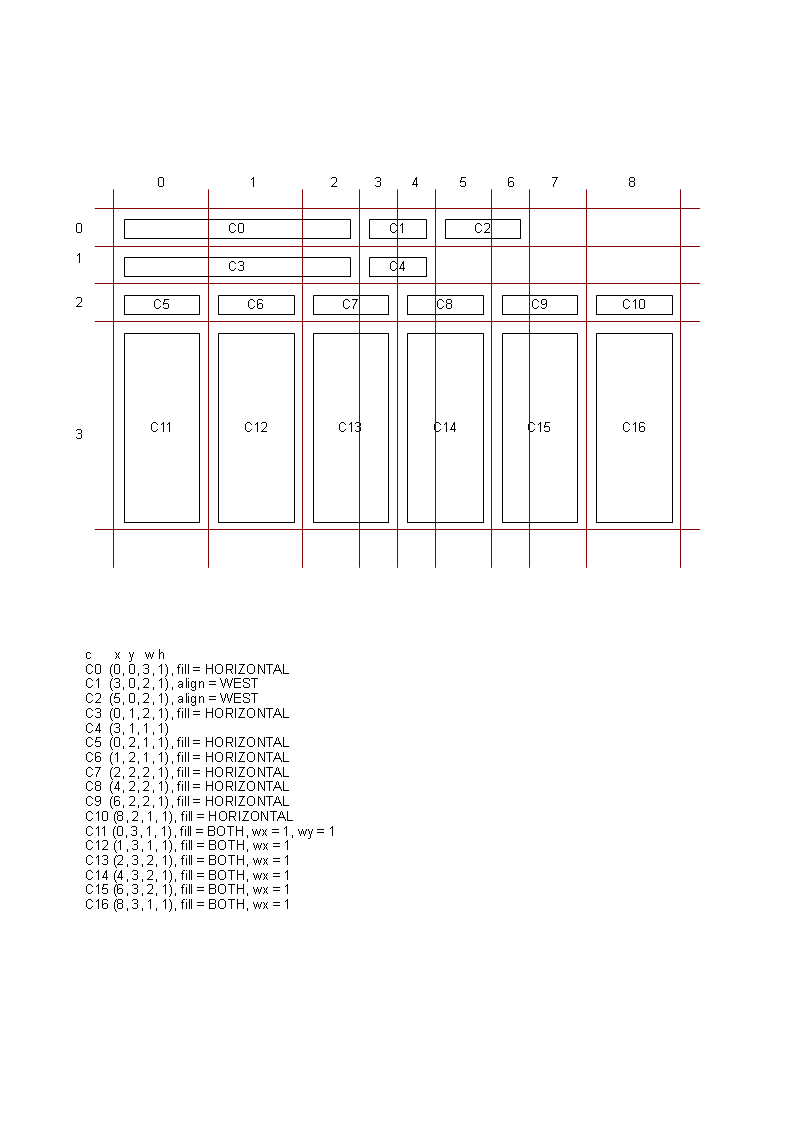

Il codice è corretto, è solo che ti sei fermato. Tieni presente che GridBagLayout costruisce l'interfaccia attraverso delle relazioni tra tutti i componenti che gestisce il che lo rende non incrementale: è solo quando hai aggiunto tutti i componenti che l'interfaccia assume l'aspetto che deve. E' per questo che si usa uno schema di riferimento. Un esempio di schema di riferimento per la tua interfaccia, con i valori di GridBagConstraints che ne risultano, è questo:
Se metti tutti i valori e tutti i componenti salta fuori l'interfaccia schematizzata. Se ne salti uno o ometti un valore viene fuori una schifezza.

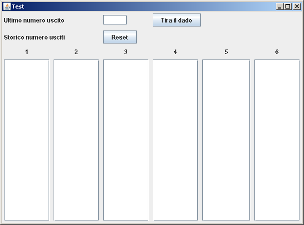

Per aggiungere del testo è corretto usare textArea.append come già fai. Tieni presente che una JTextArea supporta un solo formato di carattere quindi non puoi aggiungere un linea di intestazione centrata e poi inserire altre linee di testo con un formato diverso. Devi aggiungere un componente (una JLabel) da mettere sopra all'area di testo. Nello schema che ho ripostato queste etichette sono i componenti da C5 a C10.
Una volta che le sei aree di testo andranno ad occupare tutta la superficie disponibile alle loro celle quando farai un append il testo andrà al posto giusto.
Comunque fai uno schema e seguilo. Ad esempio alla griglia nell'immagine che ho incollato (che è una delle possibili configurazioni) consegue de plano il codice:

Che produce una GUI identica allo schema:
Lo schema è la chiave di GridBagLayout, una volta che ce l'hai devi solo battere dei numeri.
