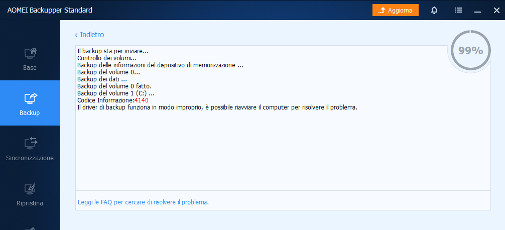

Porca miseria sto provano la versione standard ma non ne vuole sapere di creare l'immagine, sto provando varie volte a disinstallare pulire e reinstallare, ma mi da sempre lo stesso errore, non voglio tornare ad Acronis

Concordo sul fatto che per fortuna esistono tanti programmi di backup e alla fine si trova quello che serve e funziona nella propria realtà. Ad ogni modo, guarda il paragrafo:
19. Information code 4140: The backup driver works improperly, you could restart the computer to solve the problem.
https://www.ubackup.com/help/error-code.html

Grazie per le info.
Comunque vedo di trovare di altro, non mi garba avere all'inizio di questi problemi. Ho provato anche Lazesoft che va a primo colpo, ma non permette di esplorare le immagini.
Il Backup lo fai su un HD esterno ?
L' errore ti è uscito mentre facevi il Backup del Sistema ?

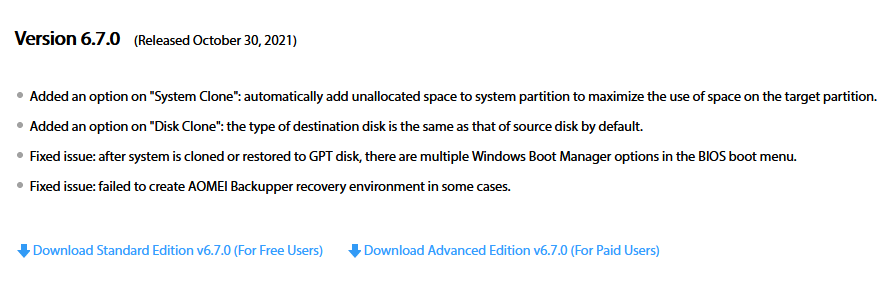

Adesso le Versioni di Aomei dall' inizio del 2021, sono 6 con l' Ultima, che è la versione >>>
Aomei Backupper Standard Freeware Version 6.7.0
Version 6.7.0 (Released October 30, 2021)
- Added an option on "System Clone": automatically add unallocated space to system partition to maximize the use of space on the target partition.
- Added an option on "Disk Clone": the type of destination disk is the same as that of source disk by default.
- Fixed issue: after system is cloned or restored to GPT disk, there are multiple Windows Boot Manager options in the BIOS boot menu.
- Fixed issue: failed to create AOMEI Backupper recovery environment in some cases.
