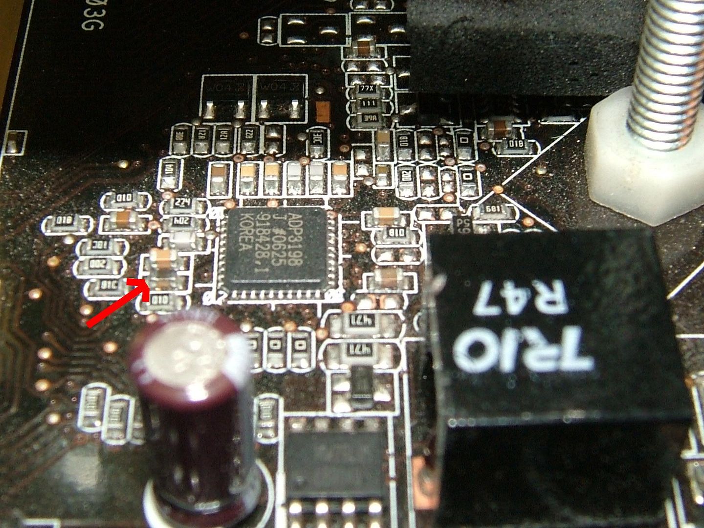

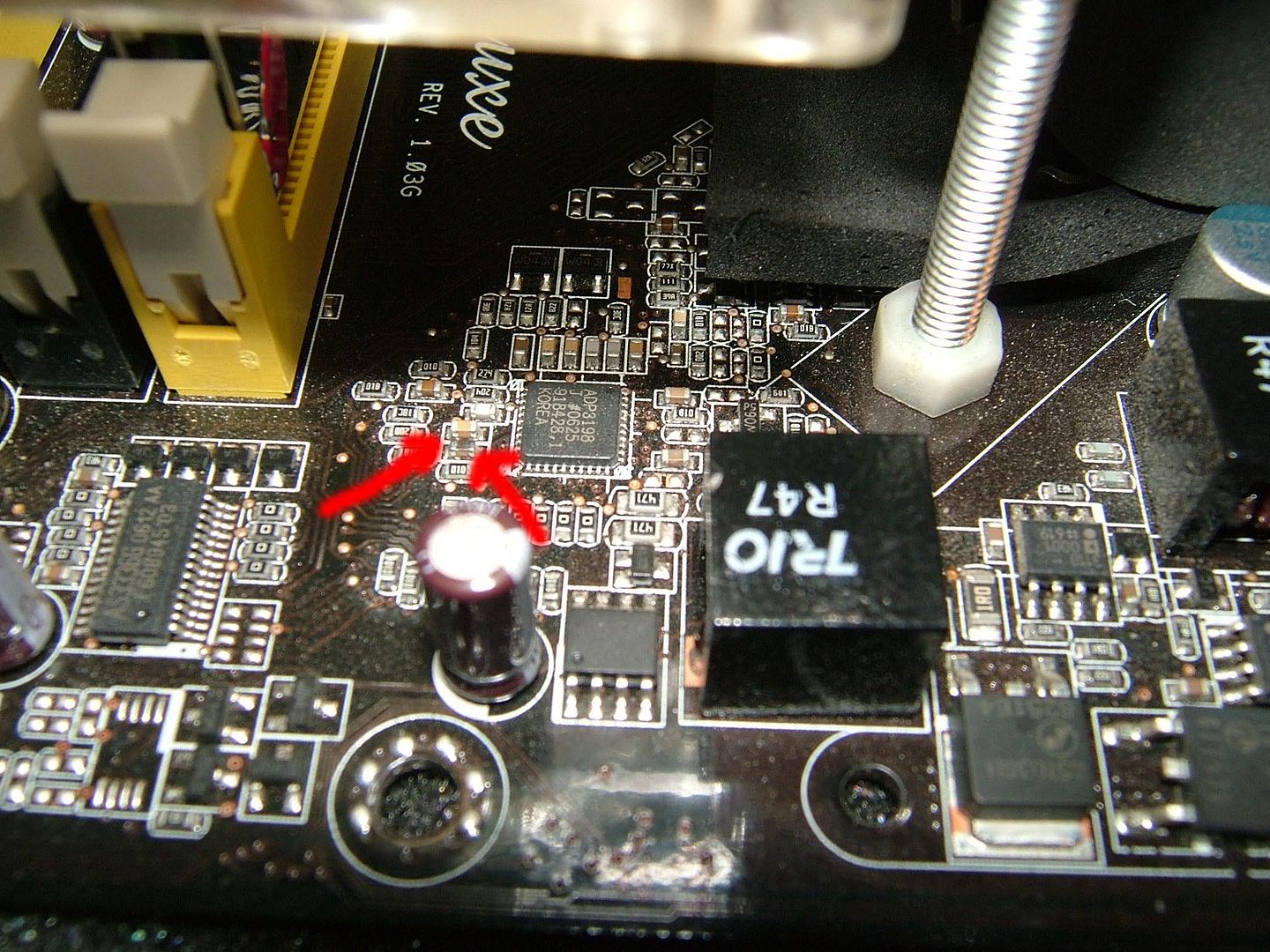

VMOD
VDroop: Serve ad eliminare l' eccessivo vdroop che questa scheda madre ha.
Ci sono due metodi per farla.

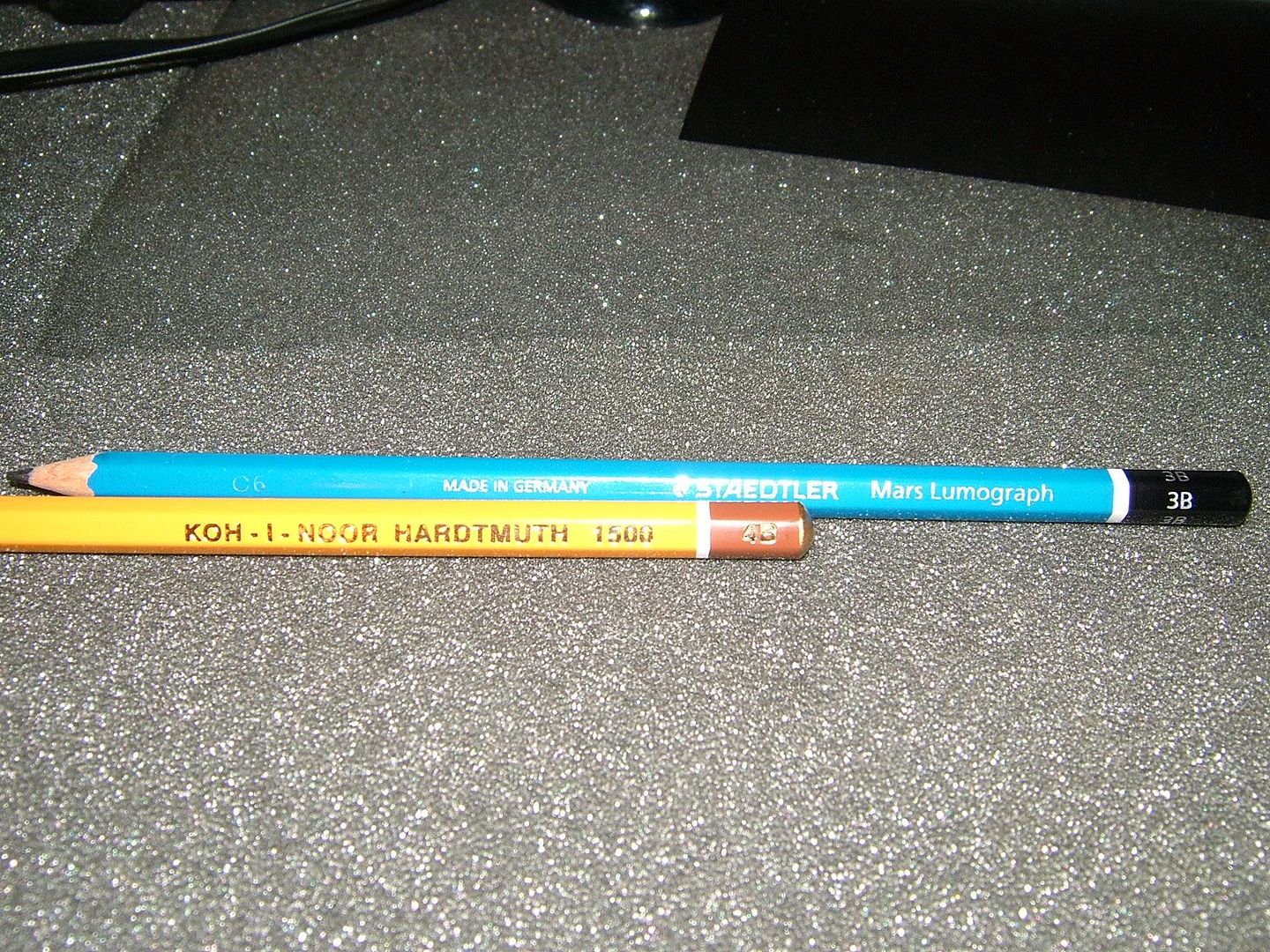

Metodo 1 ( pencil mod ): Prendete una matita con mina morbida ( B2 ) e passatela 2-3 volte in maniera leggera sulla resistenza segnata in foto in modo da unire le due estremità e poi date una soffiata leggera per togliere la graffite che si è depositata nei dintorni della R.
LA FOTO LA METTO APPENA POSSO
Ora, controllate da bios il voltaggio impostato della cpu.
Poi, una volta che siete entrati in windows, controllate il voltaggio sia in idle che sotto stress con un programma tipo orthos.
Il voltaggio segnalato in windows sia in idle che sotto stress non deve essere superiore al voltaggio impostato nel bios se no, in questo caso, siete in "vdroop positivo" e alla lunga ( ma non troppo ), danneggerete la scheda madre. Fate partire orthos ( se in idle non siete già in vdrop positivo ) e controllate se va in positivo e, se così fosse, spegnete il tutto e togliete un po' di graffite ( semplicemente passando il dito sulla resistenza ) o rifate tutta la procedura fino a quando i voltaggi tra bios e windows non sono pressochè uguali. Se invece il voltaggio in windows è ancora parecchio differente a quello impostato nel bios, spegnete il sistema e fate altre 2-3 passate con la matita e poi riprovate a vedere i voltaggi.
Sappiate però, che questa mod, non è stabile al 100%, perchè la graffite si può togliere semplicemente con il spostamento dell' aria dovuto alle ventole interne del case o a causa di una botta.
Metodo 2: Questa modifica si fa saldando una resistenza alle due estremità della resistenza della scheda madre ( appena ho informazioni precise aggiornerò il metodo 2 ).

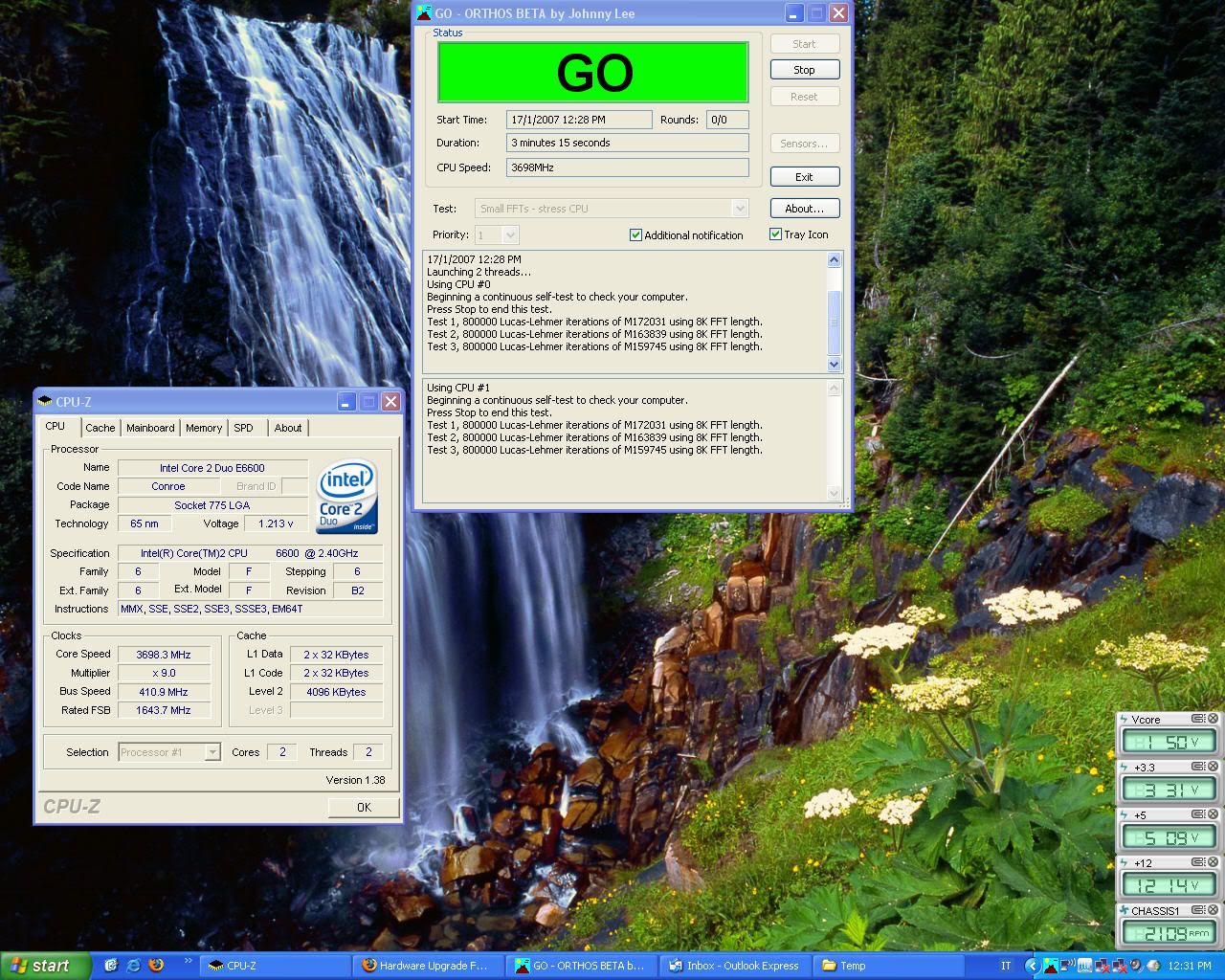

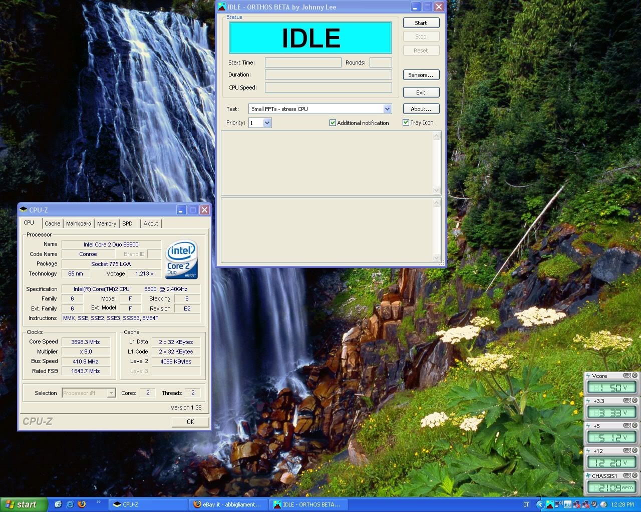

Teoria dei voltaggi minimi sui C2D by M@verick:
Sappiamo che ogni Core 2 Duo ha un suo VID di default impostato dalla fabbrica, che è tra 1.225 e 1.325 per quello che ho visto in giro.
Sappiamo che ogni processore ha un suo modo di comportarsi (dipende dalla bontà del silicio, dal drogaggio, etc etc...) quindi, all'interno di uno stesso VID impostato da Intel ci possono essere differenze (solitamente, per quel che ho visto, non sostanziali).
Quello che ho verificato in quasi tutte le cpu Core 2 Duo è che la frequenza e il voltaggio minimo sotto pieno carico sono due grandezze legate in maniera direttamente proporzionale: frequenza = voltaggio *K.
Questo K, sempre per quello che ho visto, ha una buona dose di relazione con il VID impostato, segno che Intel fa evidentemente delle verifiche sulla "bontà" della cpu.
Partiamo dal VID impostato di fabbrica piu' comune, l'1.325v.
In quasi tutte le cpu con 1.325v la costante che ho visto è vicina a essere 2400 (l'unita' di misura sarebbero Mhz/V)
Ovvero: Frequenza = Voltaggio minimo * 2400.
Esempio: 3000Mhz = 1.25V * 2400Mhz/V
Ovvero per stare a 3Ghz occorrono almeno 1.25V nel momento di massimo carico continuativo.
Da questa relazione si possono trovare i voltaggi minimi necessari per stare a una determinata frequenza, ad esempio prendiamo 3.2Ghz:
da: 3200Mhz = x * 2400Mhz/V
si ha che: x = 1.33333V
Per la mia cpu questo infatti è esattamente il calcolo corretto... e con un minimo sotto carico di 1.334V sono stabile a 3.2Ghz.
Come trovare la propria "costante"?
Basta prendere una frequenza "medio-bassa", che so, 2.8Ghz, e identificare il voltaggio minimo sotto pieno carico a cui è stabile, stando ben attenti a non avere errori di altro tipo (ad esempio con le memorie), usando i voltaggi minimi su scheda madre salvo il vcore e il vram, e usando Orthos in "small fft" per fare il test di stabilita (almeno almeno 12 ore). A questo punto si prendera' il valore minimo (es: 1.200V) e si fara' il calcolo:
2800Mhz / 1.200V = 2333Mhz/V.
Da qui si potra' poi ricavare il voltaggio come indicato sopra.
Tornando a parlare di VID impostati di fabbrica prendiamo ad esempio il VID 1.265. Questo ho notato ha una costante di 2600Mhz/V. Il che vuol dire che con il voltaggio massimo dichiarato da Intel per l'uso continuativo (1.3625V) riesce a stare intorno ai 3.6Ghz.
Piu' o meno tutti i Core 2 Duo reggono i 3.2Ghz al voltaggio reale impostato nel VID (un VID 1.325v reggera' a 1.325v effettivi sotto carico i 3.2Ghz, come un VID 1.265v stara' a 1.265v a 3.2Ghz)... il tutto ovviamente sempre in maniera indicativa.
All'interno dello stesso VID si ha comunque un'oscillazione, in particolar modo l'ho vista sui VID 1.325v... che essendo il piu' alto sembra "comprenda" anche le cpu meno fortunate... dove la "costante" ondeggia tra 2450 in quelli "fortunati" e scende sotto i 2300 per quelli piu' "sfigati".
Tempo fa avevo fatto una bella tabella su questo discorso per la mia cpu, includendo anche il tdp "calcolato" (prendendo di base i 65W dichiarati da Intel):
Frequenza - vcoreBios – vdropIdle – vdropFull – Mhz/v – f*v^2 – TDPCalc – IncFreq – IncTDPCalc – Rapp IncF/IncT
2.13Ghz = 1.3250v => 1.325v => 1.325v => 1608Mhz/v => 3739 => 65W => 1.00 => 1.00 => 1.00 (di riferimento)
2.67Ghz = 1.1625v => 1.128v => 1.112v => 2396Mhz/v => 3294 => 57W => 1.25 => 0.88 => 1.42
2.80Ghz = 1.2250v => 1.192v => 1.178v => 2377Mhz/v => 3886 => 68W => 1.31 => 1.05 => 1.25
2.93Ghz = 1.2750v => 1.240v => 1.224v => 2394Mhz/v => 4390 => 76W => 1.38 => 1.17 => 1.18
3.00Ghz = 1.3000v => 1.264v => 1.248v => 2404Mhz/v => 4673 => 81W => 1.41 => 1.25 => 1.13
3.06Ghz = 1.3250v => 1.296v => 1.280v => 2394Mhz/v => 5020 => 87W => 1.44 => 1.34 => 1.07
3.20Ghz = 1.3875v => 1.352v => 1.336v => 2395Mhz/v => 5712 => 99W => 1.50 => 1.52 => 0.99
3.40Ghz = 1.4750v => 1.440v => 1.424v => 2388Mhz/v => 6894 => 120W => 1.60 => 1.85 => 0.86
3.60Ghz = 1.5500v => 1.516v => 1.500v => 2400Mhz/v => 8100 => 141W => 1.70 => 2.17 => 0.78

ecco qlc foto magari a qlc puo aiutare
2 foto al punto da fare il mod
Foto delle matite che ho usato personalmente ( prima la 4b 5 passaggi , e poi la 3b unico passaggio)
Ultime 2 foto la prima fa vedere in idle il voltaggio con 1.5V impostato al bios e la seconda in full sempre con 1.5V tramite bios

Originariamente inviato da tzitzos
Complimenti!!! per passaggi cosa intendi? proprio un "trattino" da un estremità all'altra?
Vorrei precisare una cosa sul vdrop: io ad esempio ho un processore con vid 1,325 che a default stà a 1,272V (lettura da bios) lasciando il vcore in automatico. Se effettuiamo la pencil mod e overclocchiamo abbiamo il vantaggio che il processore non cala più di voltaggio sotto stress e quindi può anche reggerci a un vcore inferiore perchè non c'è più la necessità di compensare il calo. A default però, indebolendo la resistenza avremmo un vcore più alto e quindi dovremmo settare un valore esatto da bios (ad esempio iio in teoria 1,272V) per non avere un aumento di temp. Giusto?

Originariamente inviato da TigerTank
no per un passaggio intendo questo :
passate con la matita calcando leggermente sulla resistenza. dopo 4-5 volte che avete fatto il trattino da un estremita all altra sulla resistenza soffiate forte per togliere i residue di grafite che si sono sparsi sulle resistenze accanto.
riprocedete per 5 volte qusto procedimento sempre soffiando soffiando alla fine di ogni turno di 5 passaggi.
saluti
