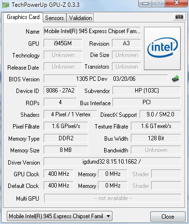

ragazzi scusate, prima mi era uscito un chipset 940gm con everest.......ora ho scaricato GPUZ e mi dà una scheda video con chipset 945GM
è normale con chipset 940GM avere una 945GM?
Non finirò mai di ripeterlo togliete la tastiera(è un'operazione semplice ed indolore) e LEGGETE DIRETTAMENTE SUL CHIPSET LA SIGLA.

comunque fidati.....la gpu è di certo 945GM perchè su vista ho quei driver........invece il chipset non sò......ma non penso che il chipset 940 possa ospitare una 945GM.......poi BOH!XD

Quando togli la tastiera,a sx hai il dissi della cpu,al centro,c'è un dissipatore fatto da una lamiera d'alluminio tenuto con 4 viti.Sotto c'è il chipset che ha integrato il controller del video(è lo stesso chipset).Se la sigla(minuscola) scritta su di esso,comuncia con 945gmXXXXXXX,o ha al suo interno xxxx945gmxxx(non ricordo l'esatta sigla)hai un chipset 945gm!
Quando la grafica è integrata (come nel 7300/7400),il chipset ha la scheda video integrata in esso.Sono la stessa cosa.

si ma il punto è che io sotto quel pezzo di alluminio non ho visto niente O.o mentre quello di rame sembra un pò bloccato alla sinistra e ho preferito non forzarlo......comunque se come dici tu il allora ho il 945GM visto che il mio chipset grafico è 945GM (lo sò per via dei driver grafici......quando apro il panello della intel mi porta Intel 945GM Extreme Graphics.....Extreme....BAH!XD
Sotto a quel pezzo di alluminio,c'è,saldato alla mainboard,un quadrato di circa 4cm x 4cm,che somiglia ad una cpu,con al centro un'altro quadrato con superficie a specchio di circa 1,4 x 1,4cm.Quello è il core o die (chiamalo come vuoi)del chipset.
Quello è il chipset.Non ti puoi sbagliare,il lamierino di alluminio,si abbassa,nella parte piu' ampia,a formare una "vaschetta".Nella parte che tale "vaschetta",si appoggia su quel quadratino(tramite un pezzetto di gomma,che fa al posto della pasta termoconduttrice DA NON RIMUOVERE),c'è(minuscola)la scritta.

Ti giuro che non c'è una mazza! T.T dietro il coso di alluminio non c'è niente, e su quel chip 4x4 non c'è nemmeno! T.T

Allora, il chipset è molto simile alla cpu ed è quello sotto il thermal plate (non il dissipatore di rame ma una parte di metallo con delle viti sotto cui c'è anche la wireless card) e ad un primo sguardo pare non ci sia scritto niente per leggere qualcosa c'è bisogno di mettere il pc sotto la luce e guardare attentamente..
Comunque dai uno sguardo a questa guida e vedrai cos'è il thermal plate.
Ah comunque mi dispiace dirtelo ma non illuderti poichè è normale che ti dica 945gm in quanto è il nome del chip della scheda grafica a chiamarsi in questo modo, e pensa che persino il tool per l'identificazione del chipset della Intel dice 945gm e anche windows infatti se vedi in guida in linea e supporto tecnico ti dice che la massima espandibilità della ram è 4 gb.
Gli nx7300 con celeron hanno tutti chipset 940gml lo lessi sul sito della kingston tempo fa ed al proposito dicevano che la massima quantità di ram installabile era 2gb.
dato ke la superficie del die del chipset è a specchio ti viene difficile riuscire a leggere qll ke c'è scritto (io stesso ho fatto fatica a leggere qll ke c'era scritto..in più è scritto o in nero o in blu)...cmq GUPZ ti scrive il modello di skeda grafica (o chip grafico, in base al pc) basandosi sui driver ke trova installati (a qnt ho capito è così)...anke a me scrive una i945GM ma fisicamente c'è una i940GML...

vabè sò cos'è il thermal plate!XD solo non riesco a leggere su quella parte!XD io lì non vedo niente! conta che sono pure astigmatico!! se è scritto in blu (colore che vedo molto sfocato) la vedrò il prossimo anno!!XD comunque sul sito intel i driver 940GM e 945GM sembrano essere diversi, e non un solo pacchetto.........quindi teoricamente se ho quei driver dovrei avere quel chipset........considerando che Intel è una delle poche che rilascia i driver con anni di ritardo (per usare bene vista ho dovuto aspettare la relase di Agosto! O.o) non mi sorprenderebbe che pacchetti diversi avessero in realtà gli stessi driver.......io a dire il vero non lo volevo nemmeno un pc con intel!! io volevo AMD!! T.T purtroppamente (notare l'italiano ) avevo bisogno di money (che non avevo e non ho tuttora ) e ho preso il "notebook" con telecom........che per'altro da contratto doveva essere un NX7400..........se un giorno di questi mi giran troppo i cosidetti e vedo se trovo qualche clausoletta riguardo la sostituzione con un pc di pari prestazioni, in quanto l'NX7300 non è pari all'NX7400 quindi il contratto non sarebbe tanto rispettato nemmeno da telecom.......quasi quasi ne approfitto e vedo se mi faccio mandare un NX7400! U.U
