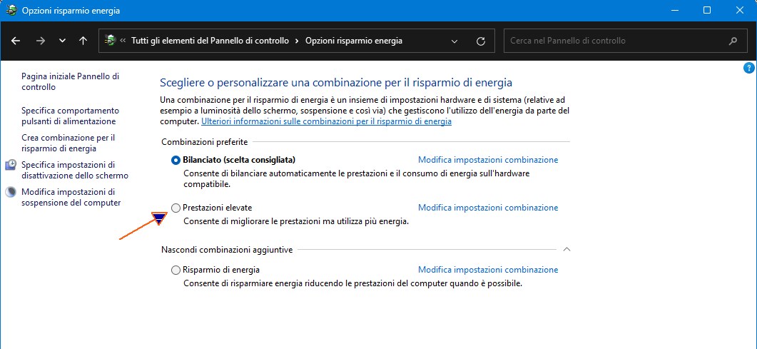

Originariamente inviato da iaiuarmando Guarda i messaggi
Salve
Io sono un possessore di questa CPU AMD*Ryzen&trade;*9*5950X e vorrei chiedere Come posso fare per disattivare il risparmio energetico da Bios.
Ho impostato da Bios un funzionamento a velocità costante di 4.000 mhz su tutti i Core con un voltaggio fisso a 1.08volt.
Anche avendo queste impostazioni noto che la CPU spegne i core inutilizzati e soprattutto scende di frequenza quando non sta eseguendo calcoli.
Come posso fare per impedire tutto questo?
Saluti
Prova da Pannello di Controllo -> Opzioni Risparmio Energia, settato su 'Prestazioni elevate'.
