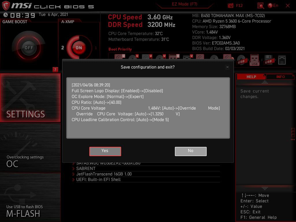

Ho aggiornato il bios all'ultima versione della mia b450 tomahawk max, non avendoli salvati sul profilo, mi chiedo se vanno bene
In questo nuovo bios sembra mancare la funzione amd cool'n'quiet quindi non ho avuto modo di verificare se sia attiva o meno, comunque ho guadagnato quei 20-25 punti di cinebench che male non fanno.. anche se il boot risulta sempre lento con quei 12-14secondi, immagino che non ci sia una funzione per velocizzarlo
ps: mi sono accorto che in tutto questo tempo gli Amd Driver Chipset non risultano installati... dal live update mi ha fatto scaricare i AMD_Chipset_Driver_2.11.26.106, mi conviene installarli?

Ma con "CPU ratio: 40" imposti il moltiplicatore fisso e va sempre a 4Ghz....
...no bene.....
E anche il voltaggio, con "override" lo tieni fisso.....
...vuoi tenerlo così?

Originariamente inviato da Nautilu$ Guarda i messaggi
...no bene.....
Si le frequenze sn sempre sui 4ghz su tutti i core ma rispetto allo stock ho guadagnato punti cb e ottenuto temperature nettamente più basse e non sono obbligato a tenere un v-core che si aggira intorno al 1.45..
felice di trovare una sistemazione migliore
thanks!

Originariamente inviato da Bi7hazard Guarda i messaggi
è quello che dico da un po', avere la tensione a 1,5V produce molto più calore (non essendo in idle) tralascinado tutti i pipponi di cui si è discusso riguardo una tensione simile su una cpu da 7nm.
Inoltre inevitabilmente i core sono più reattivi avendo la frequenza fissa senza doverla adattativamente aumentare.
questo approccio era sbagliato su intel dato che l'idle aveva una gestione differente. su ryzen, spegnendo i core è ottima e il guadagno rispetto frequenza e tensione modulate è praticamente nullo (in idle....in load dove davvero la cpu consuma, si risparmia)
