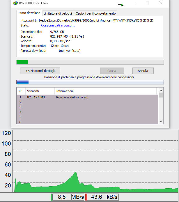

Originariamente inviato da DanyGE81 Guarda i messaggi
Gli speedtest come li hai fatti?
Sicuro non ci sia qualcosa del pc che blocca la velocità?
Su speedtest.net mi dà un valore variabile da 373 a 450Mb/s. Utilizzando il mio Download Manager, ho provato a scaricare files da diversi server e non ho mai superato i 48MB/s.
Per quanto riguarda l'upload siamo più regolari: 150-170Mb/s, su YouTube carico a 22MB/s.
Qualche impostazione di Windows che limiti la velocità? Onestamente non saprei proprio. Ho provato a modificare dalle proprietà di rete, le configurazioni avanzate come pacchetti Jumbo, eventuali risparmi energetici ma non ho notato differenze. Avresti qualche consiglio da suggerirmi? Dal pannello del modem (D-Link DVA-5592) non ho apportato alcuna modifica da quando è avvenuto il passaggio da FTTC. Domani proverò un hard reset. Se avete altri suggerimenti (anche prendermela con WindTre direttamente ) sono ben lieto di ascoltarvi, grazie.
Via Wi-Fi, dal mio Galaxy S8, ho valori simili.
EDIT: Ho appena provato ad avviare simultaneamente diversi file in download sempre con il mio Download Manager e per quanto nessuno di essi superasse i 40MB/s singolarmente, sommando tutti i valori con mia grande sorpresa, ho raggiunto un peak di 105MB/s. La cosa che non comprendo è perché c'è questa sorta di "cap" per singolo file e anche nei vari speedtest che ho effettuato. Ho da subito dubitato che potesse essere un limite server perché ho fatto parecchie prove su siti e piattaforme differenti, ma adesso sono parecchio confuso e a causa della tarda ora, aggiungerei stanco
Ultima modifica di Mr.Kiko : 21-11-2020 alle 02:45.

Old 21-11-2020, 22:12   #9809
Psyred
L'Avatar di Psyred
Messaggi: 15617
Per la cronaca anche da interactive 3d la banda è risicatissima.
http://mirror.i3d.net/10000mb.bin
In questo caso il link con Telia non c'entra, da W3 si raggiunge con peering al LINX di Londra; la latenza è OK.
Codice:
Traccia instradamento verso cdn.i3d.net [5.200.5.80]
su un massimo di 30 punti di passaggio:
  1    <1 ms    <1 ms    <1 ms  fritz.box [192.168.178.1]
  2     *        *        *     Richiesta scaduta.
  3     5 ms     5 ms     5 ms  151.7.32.80
  4     8 ms     5 ms     4 ms  151.7.32.170
  5    10 ms     9 ms    10 ms  151.6.0.91
  6    11 ms     9 ms     9 ms  151.6.1.229
  7    32 ms    31 ms    31 ms  20ge.linx-jnpr.th-n.i3d.net [195.66.225.146]
  8    33 ms    33 ms    34 ms  nlrtm1-rt001i.i3d.net [109.200.218.228]
  9    32 ms    31 ms    30 ms  cdn.i3d.net [5.200.5.80]
Traccia completata.

Confermo la velocità si stabilizza sui 100mbit (anche se questo server è un pò strano tipo hetzner.de):
Con FiberTelecom in contemporanea va nettamente meglio:
READY.
MiloZ è offline   Rispondi citando il messaggio o parte di esso
