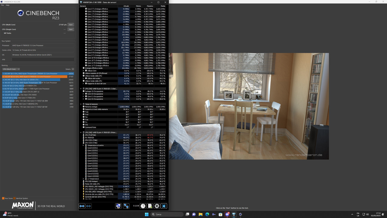

Quello che mi fa imbestialire è che il mio impianto di raffreddamento sembra abbastanza inutile, adesso che fa più caldo arrivo tranquillamente a 88 su cinebench e in game su the last of us tocco punte di 80/85°
In attesa di un bios stabile sul quale poi farò un messa a punto manuale io ho abbassato le temperature così (bios asus):
CPU CORE RATIO -> AI Oprimized
Profile -> Power efficent
PBO attivo con -25 all core (a -30 è instabile)
Poi ho messo un cap di temperatura ad 85C
In cinebench arriva a 5.332GHz all core con 1.25v... la temperatura arriva istantaneamente a 73-74C e poi continua a salire molto lentamente sino ad arrivare quasi al cap di 85C verso la fine del test
i profili eco di AMD li ho trovati un po troppo castranti
PS ho un 7700x con un liquid freezer 420 della artic
PPS non ho idea come sia fatto il tuo custom loop... ma la superficie radiante comincia ad essere importante solo quando il liquido sale abbastanza sopra la temperatura ambiente, cosa che richiede ore di cinebench, specie in un custom loop dove la massa del liquido è tanta; sino a quel momento la cosa importante è la velocità con cui il raffreddamento riesce a sottrarre calore alla CPU, quindi bontà del waterblock e velocità del fluido nello stesso. Ad esempio per il mio AIO per AM4 e AM5 è previsto un montaggio con il waterblock sfalsato rispetto al processore in modo che il centro del waterblock sia sui CCD.

raga sto per passare da un 13900K ad un 7950X3D.
lo so che è un sidegrade ma devo liberarmi dei problemi di compatibilità che ho tra la mia mobo e le mie ram.
come vi trovate con il 7950X3D?
La piatta è stabile?

Originariamente inviato da Lanzus Guarda i messaggi
Nella norma. Tu che problemi hai?
ti metto uno screen
GAMING:|CPU R9 7900X3D+EK-Velocity|MB Gigabyte B650E Aorus Master|RAM 32gb Gskill Z5 6000 C30|SSD WD_BLACK SN850X 1TB|VGA RX 9070XT|AUDIO Roland Bridge Cast/Sennheiser HD599 |MONITOR Samsung G6 Oled|PSU Dark Power 13 850w Titanium|CASE Macube 550|TASTIERA|Mchose Ace68|MOUSE Zowie ZA-13
STREAMING:|CPU R7 5700g|MB Gigabyte B550 Aorus Elite V2|RAM 16gb Corsair 3000 C15|SSD Samsung 850 EVO|Audio Behringer UMC204HD|Monitor Asus VG248|PSU Silverstone Strider 750w Platinum|CASE Corsair 4000D

Originariamente inviato da Oirasor_84 Guarda i messaggi
ti metto uno screen
Cinebench è abbastanza estremo. Se arrivi a fine test con quelle temperature sei nel range del normalità e non starei tanto a preoccuparmi sinceramente.
Le temp le raggiungo immediatamente dopo qualche minuto é subito sugli 82/84,in game in alcuni giochi tipo warzone ha dei picchi sui 73 gradi ma viaggia attorno ai 65,su the last of us invece raggiunge le stesse temp di cinebench in alcune scene e mediamente sta sui 75/77 gradi.
