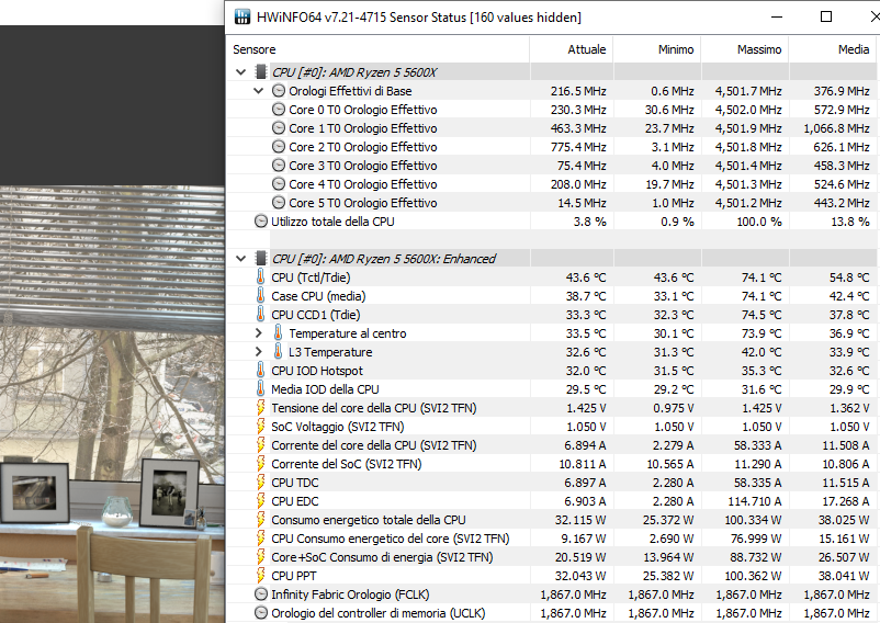

Faccio una domandina veloce per spezzare il ritmo della discussione
Ho un 5600 appena montato su Asrock b450 pro4. Aggiornato i driver AMD dal sito che mi ha fatto installare gli ultimi adrenaline. La CPU, anche se imposto il risparmio energetico di Windows su Bilanciato, non scende mai sotto la frequenza base di 3500. Oscilla tra 3500 e freq turbo di 4400. Non dovrebbe anche scendere al di sotto a senza carico?
Nel BIOS il cool n quite è attivo, deve essere attivato altro? Grazie.

Originariamente inviato da Valnir Guarda i messaggi
Credo che l'inghippo sia nella configurazione del processore di windows.
Nei parametri di configurazione del processore di windows, c'è il settaggio consumo massimo e consumo minimo. Probabilmente sarei dell'idea che il consumo minimo sia impostato sull'80%, di qui la CPU imposta un P-State corrispondente. Se lo cambi sul 20% o anche sul 5%, vedrai che la frequenza minima calerà
Ciao, ammesso che tu abbia settato tutto correttamente sia da bios che da windows, ti faccio una domanda: usi cpuz per monitorare le frequenze? Se si, sappi che da cpuz non vedrai mai calare le frequenze più di tanto.
Questo perchè le frequenze variano talmente tanto velocemente che cpuz non è in grado di rilevare la variazione.
Prova ad usare HWinfo64 o Ryzen Master, questi due software sono in grado di darti le frequenze in tempo reale anche in idle.
Allego immagine del mio sistema:

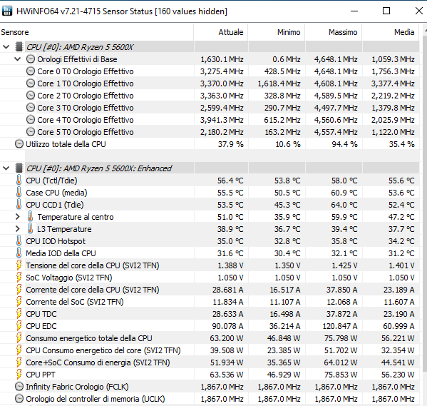

Originariamente inviato da FranKoZZo Guarda i messaggi
Quoto te, per integrare la risposta.
Se realmente vuoi vedere come lavorano i core, devi usare Ryzen Master.
Anche il clock effettivo di HWinfo64 fa fatica a riportare i valori in tempo reale.
Tutti gli altri software riportano la frequenza base anche in idle ed è giusto così con AMD, altrimenti dovresti aumentare la velocità di aggiornamento stressando troppo la telemetria.
Ti accorgi che sono a riposo più dal Vcore richiesto che dalla frequenza riportata.
Allego due screen fatti nello stesso momento per comprendere meglio

Originariamente inviato da Frisco99 Guarda i messaggi
Esattamente

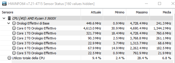

Allego un log di HWinfo64 riguardante il mio sistema con 5600x, per vedere temperature e frequenze mentre utilizzo il pc, a fronte dei commenti ripetitivi e noiosi su temperature ecc ecc:
PS: il sistema di dissipazione è un economico AIO 240 della Cooler Master, pagato nuovo 57 euro qualche anno fa. Temperatura ambiente di 24 gradi.
Cinebench:

Non sei un po' alto di valori di corrente?
120A su EDC e 1,425 V come spike core non è poco.
Hai mai provato ad abbassare un po' i valori?
