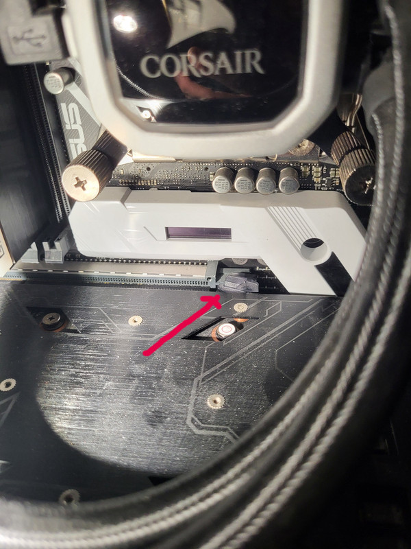

Non arrabbiarti. Ma non riesco a far uscire la vecchia scheda. Ho tolto le viti, dondola, ma non la posso staccare. So che c'è un fermo al centro appena sopra lo slot, ma non so come fare. Ho provato a premere ma non si muove.
Guardando il case aperto, sul lato destro dello slot PCIe dove la GPU si infila sulla scheda madre c'è una levetta da premere mentre estrai la GPU. La stessa torna in sede quando monti la GPU nuova, assicurati che sia ben alloggiata.

Ho premuto una linguetta che si trova al centro dello slot, la lalinguetta neppure si muove. Sembra un pezzo di plastica fisso ed ho paura di romperlo.
Non è quella con la freccia rossa la linguetta?
EDIT: Purtroppo nella tua foto non si vede la levetta. Ma ora guardo meglio

Ci sono riuscito. Ora incomincio a montare.

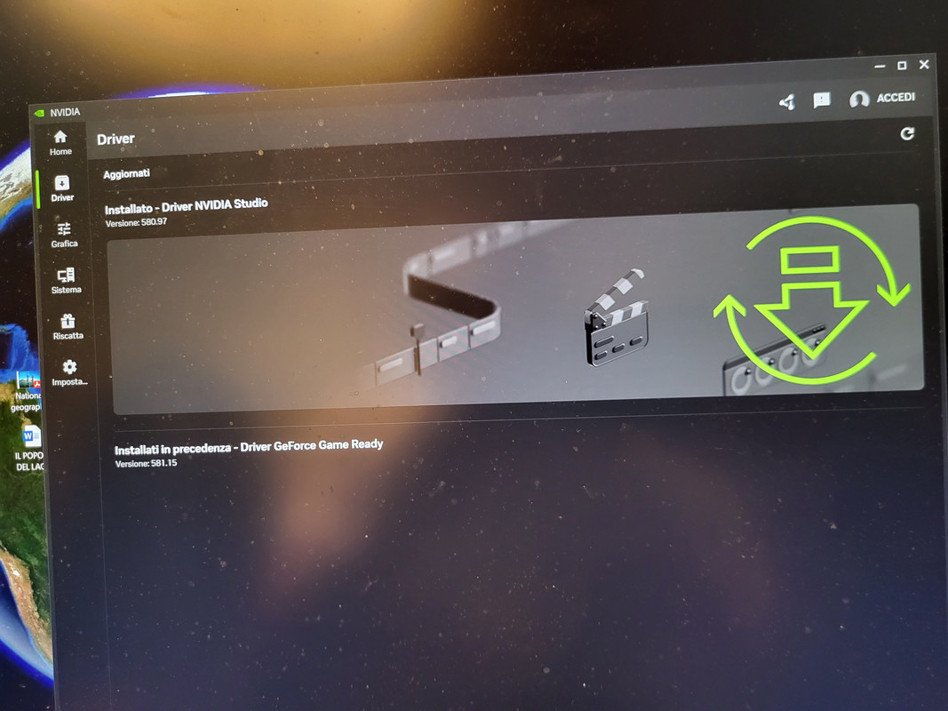

Wowwww, ho acceso il PC e tutto funziona. Non so ringraziarvi per la pazienza e professionalità. Siete stati stupendi, senza di voi non avrei fatto nulla. GRAZIE di nuovo. Spero di fare l'ultima domanda:
ho acceso il PC senza Internet, poi quando è apparso il desktop ho aperto NVIDIA App e poichè non succedeva nulla, l'ho collegato ad Internet. Ma continua a non succedere nulla. Una scritta mi dice che è tutto aggiornato. Allego una foto. Ma è possibile che non ho nulla da aggiornare?

Prova a fare reload il tasto di aggiorna per vedere se ti vede altri aggiornamenti. Non so se sono gli ultimi studios se sono uguale ai normali.
Il tasto aggiorna è quella icona tonda sotto acccedi nell'immagine.

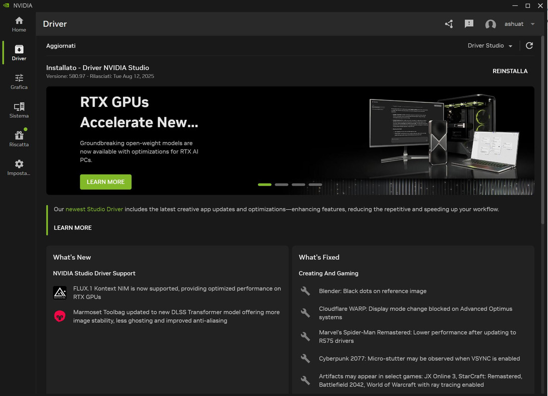

https://postimg.cc/Fd5NTPW7
Come da screenshot sei già all'ultima release 580.97 attualmente disponibile dei driver Studio, evidentemente li hai installati all'installazione dell'app. Non devi fare altro.
In futuro, all'uscita di nuovi driver, la app te ne proporrà l'installazione e non dovrai fare altro che confermarla. Gli Studio sono comunque estremamente stabili e non è strettamente necessario aggiornarli ad ogni release. Buon lavoro.

Non succede nulla. Io leggo Installato - Driver Studio. Versione 580.97
E' strano?
