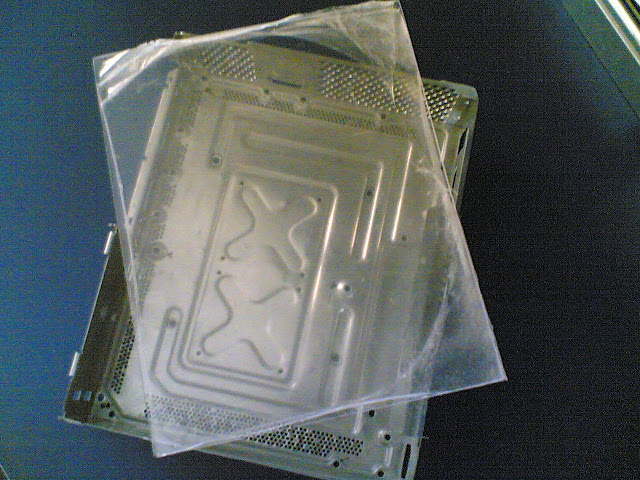

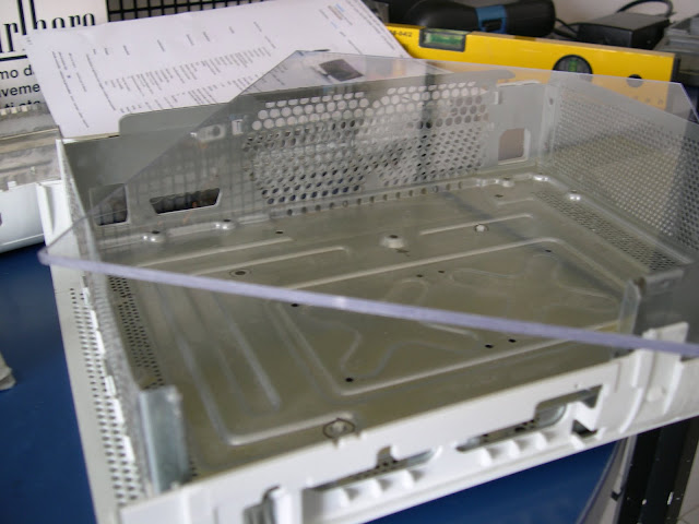

stamattina ho preso una bella lastra di plexiglass 50x50, 7€
farà da base alla mobo e poi chissà, magari mi viene l'ispirazione per farci i supporti per gli hd
appena taglio tutto a misura vi posto un paio di foto

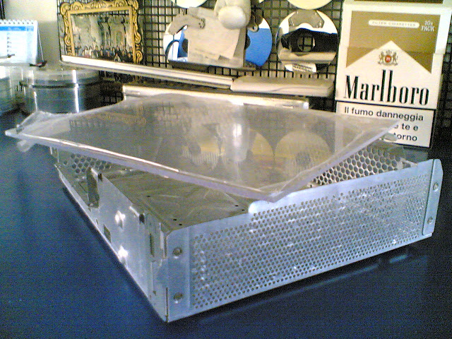

dopo un numero imprecisato di bestemmie, ecco il risultato (non arrabbiatevi, son foto temporanee fatte col 6630):
prossimi passi (penso nel week end) sono fare i fori per il fissaggio alla struttura metallica e per fissare la mobo
(forse ci vorrà un pochino, ma devo aspettare mio zio che si è fatto una fresa cnc e i fori così verranno decisamente meglio )

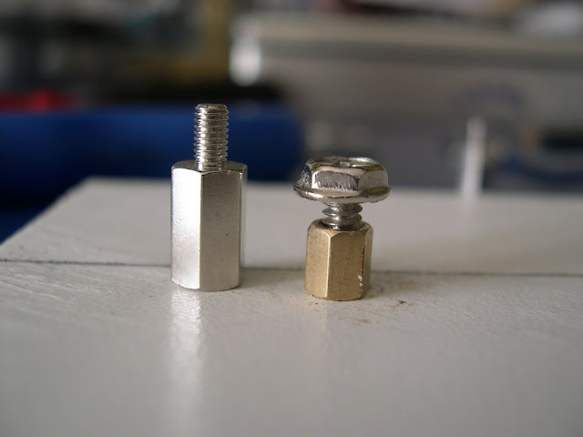

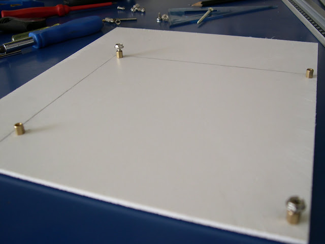

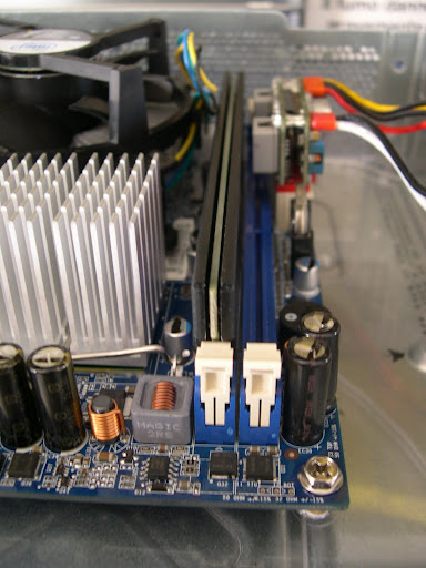

dovendo fare anche i fori per la mobo, e non volendo assolutamente sbagliare, ho creato un supporto temporaneo su cui provare i fori per fissare la mobo, e anche per verificare la posizione della mobo sul plexi:
il risultato è ottimo, contando che i buchi li ho fatti con strumenti non proprio adatti:

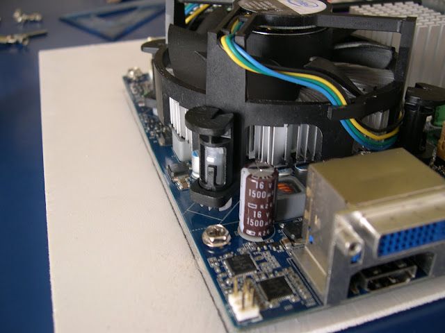

questo invece è un dettaglio dei supporti della mobo, si nota bene come siano più bassi di quelli in dotazione allo stacker, userò quelli più bassi perchè è importante guadagnare tutti i mm possibili in altezza:

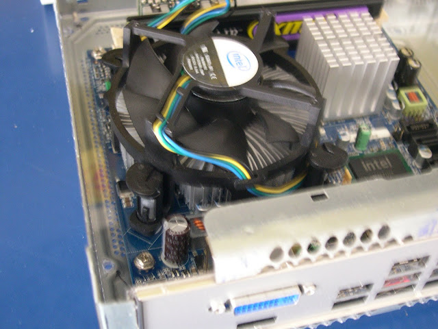

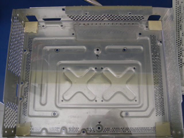

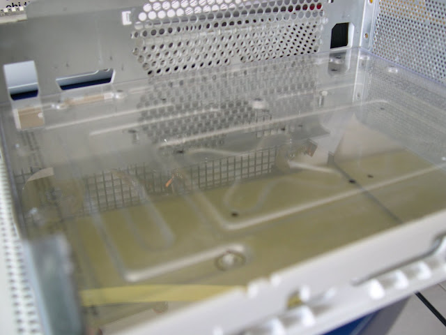

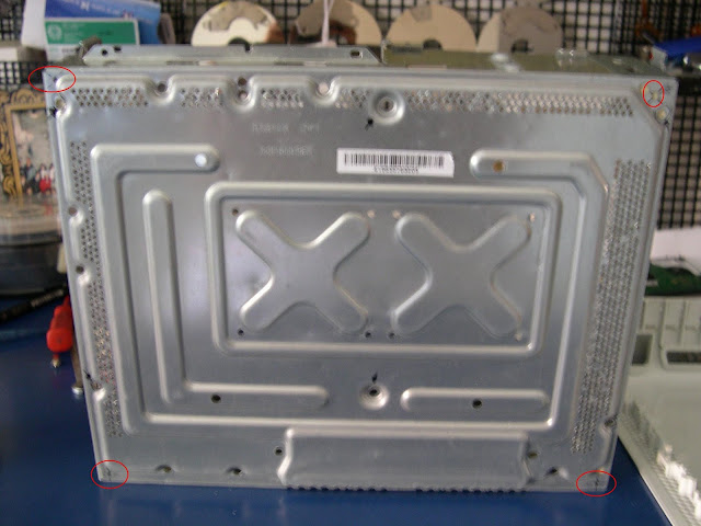

ieri, particolare della preparazione dei fori del plexi per fissarlo al gabbiotto metallico:
qui invece vi ho evidenziato la posizione dei fori nel gabbiotto metallico:

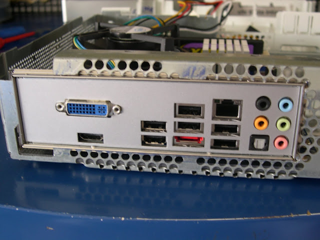

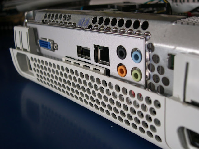

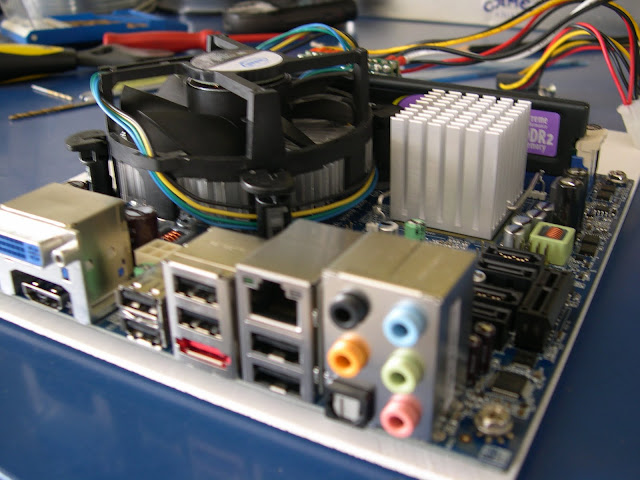

oggi invece, armato di dremel (simil-dremel anzi, ) ho impiegato un bel pò di tempo per fare il foro posteriore per il backplate (meglio farlo piccolo inizialmente e allargarlo a poco a poco, se si sbaglia ciao ciao ), questo il risultato:
qui invece è inserito nella parte bassa del case in plastica:

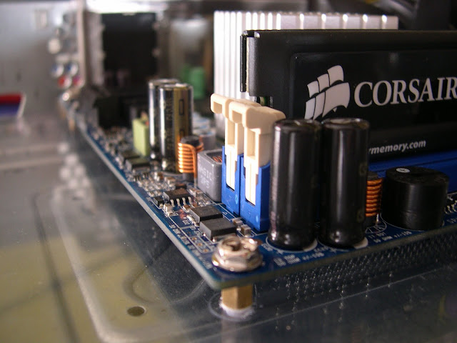

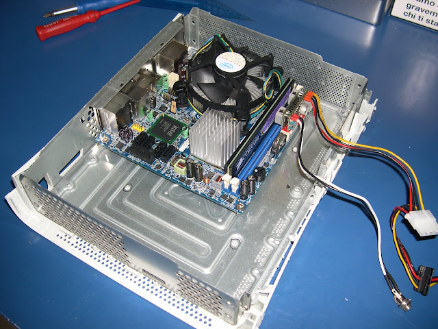

inoltre ho fatto i fori per fissare la scheda madre al plexi, e poi fissato il tutto:
qui si vede invece lo spazio lasciato sulla destra (guardando frontalmente il case), perchè ci sono le viti che passano e si avvitano sulla parte superiore, inoltre potrebbe essere utile per far passare e bloccare in qualche modo i fili del pulsante di accensione, reset e i led.
nel frattempo mi sono arrivate le cerniere del vaio che ho fatto vedere pochi post fa, ora vedo come si può organizzare la questione.
per ora è tutto, al prossimo up
(devo studiare un sistema per fissare 2hd, inoltre mi manca ancora il trasformatore (quello che uso adesso è in prestito)
diciamo che come risultato è accettabile, i fori sul plexi però non son perfetti... una volta che definisco il tutto potrei fare un disegno in cad e far tagliare un altra lastra con i fori perfetti... diciamo che per adesso però va più che bene
