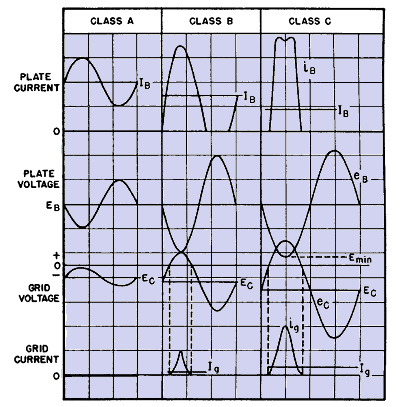

Intanto ti ringrazio per i complimenti.
QUI trovi un articolo in inglese, in italiano non ho trovato quello che cercavo.
Comunque quello che ci interessa è questo:
Come si vede, per la classe A l'intera onda del segnale viene amplificata nella regione positiva dei dispositivi finali (transistor o valvole) mentre per la classe B o AB la parte negativa dell'onda viene amplificata dal dispositivo predisposto per lavorare in zona negativa, si ha quindi un passaggio per lo zero dove i dispositivi si spengono e per questo si ha una certa distorsione......
Questo detto terra terra, spero si sia capito.
Le classi digitali, lavorano in commutazione (switching) ad alta frequenza e per questo hanno un alto rendimento, però è anche più difficile farle suonare bene......

Old 26-10-2007, 10:42   #26
Althotas
L'Avatar di Althotas
Iscritto dal: Apr 2007
Messaggi: 16645
@ the_joe
Progetto molto interessante, complimenti Se non fosse per il problema del calore, sarebbe bello inserirlo all'interno del case del pc (previo verifica della schermatura).
ps. una trentina di anni fa, avevo costruito un finale in classe A comprato in kit (Nuova Elettronica).
@ Jonny32
Ai miei tempi ( ) si usava volgarmente dire che l'amplicazione in classe A pura, è quella che più si avvicina al caldo (e affascinante ) suono valvolare.
Ultima modifica di Althotas : 26-10-2007 alle 10:46.
Althotas è offline   Rispondi citando il messaggio o parte di esso
