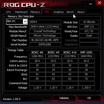

Secondo te il memory controller di questa CPU mi permette di salire di frequenza?
Controlla bene, quelle ram montano i Micron e-die che non sono ai livelli dei Samsung b-die, ma sono comunque degli ottimi chip.
Sono gli stessi chip che montano le mie Crucial 2x16GB 3200MHz che vedi nella mia firma, ma che reggono 3733MHz con timing più bassi di quelli a default a 3200MHz.
Io proverei i 3600MHz con tensione 1,4V e gli stessi timing di default (Geardown Mode su ON). Se il sistema regge andrei ad ottimizzare la tensione (probabilmente 1,37-1,38V sono sufficienti). Fai qualche prova e verifica la stabilità come da guida in prima pagina e se ti servono info posta qui. Vediamo quali risultati ottieni

Proverò, grazie mille.
Una curiosità: le tue RAM che frequenza hanno col profilo JEDEC?
Questi sono i timing JEDEC pre-caricati sulle ram:
Così è come le uso io:
