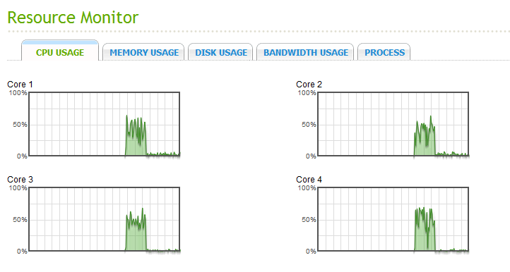

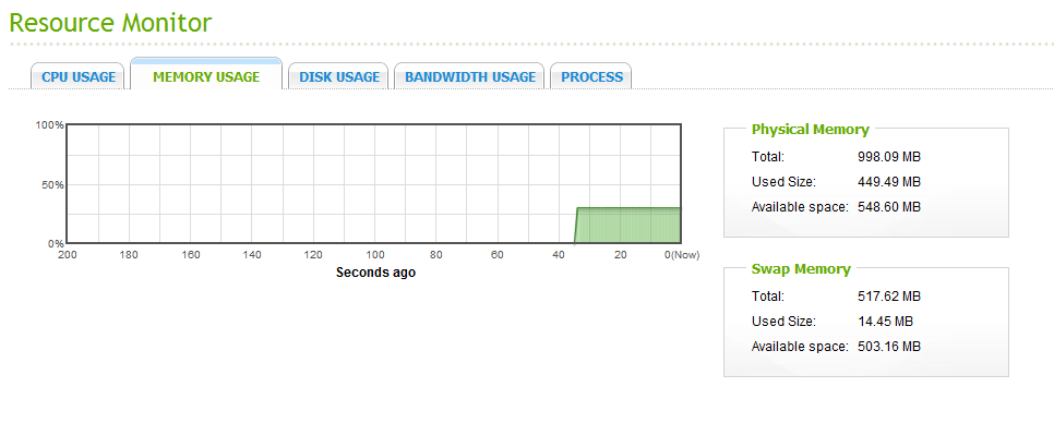

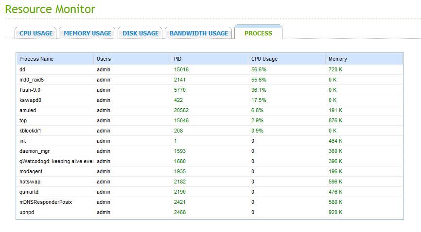

Ho mandato un altro test con count=40000 e monitorato la situazione:

Originariamente inviato da Nero81 Guarda i messaggi
Sicuramente l'os dedicato aiuta, ma credo che il raid sia quello "standard" di linux...
Dubito venga lasciato standard, sarebbe stupido da parte del produttore, IMHO è già ottimizzato all'osso visto che il throughput dell'Atom non è eccezionale, è risaputo.
Considera che mdadm e dd si mangiano metà della tua CPU mentre fai una semplice scrittura di un file da pochissimi GB.
Guarda semplicemente aumentando il parametro stripe_cache_size a 8MB:
Codice:
dd if=/dev/zero of=raid/test.bin bs=512k count=10000
10000+0 record dentro
10000+0 record fuori
5242880000 byte (5,2 GB) copiati, 22,7931 s, 230 MB/s
con occupazione CPU di circa 2% su ogni core, fai un 4/5% totale.
Significa che 20 persone possono accederci prima che la CPU diventi un fattore limitante.
Più realisticamente, 4 persone possono trafficarci allegramente mentre guardo un film via HDMI
Firma in restauro causa vendita HTPC per acquisto PS3.
