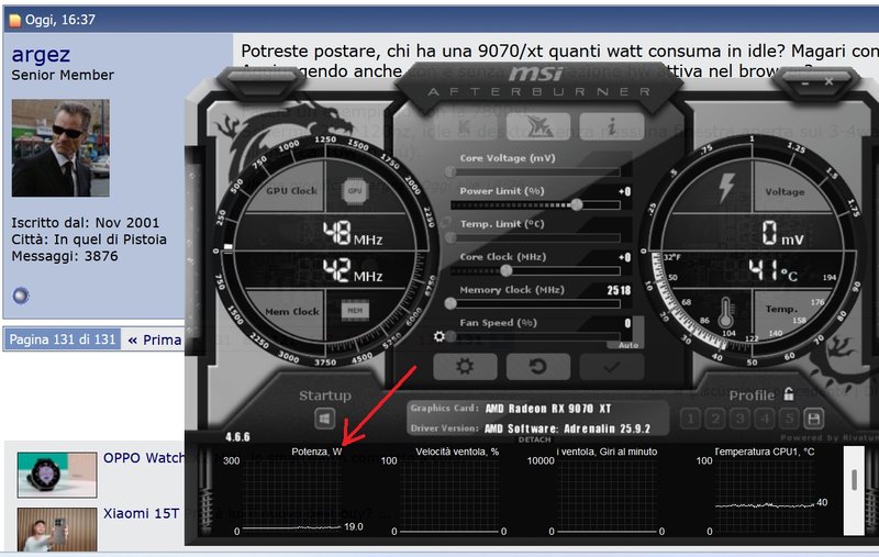

Potreste postare, chi ha una 9070/xt quanti watt consuma in idle? Magari con schermi a 120/144/165+ hz e durante lo streaming (youtube,netflix,prime video ecc)? Aggiungendo anche con e senza accelerazione hw attiva nel browser?
Faccio un esempio io con la 7800xt:
Schermo 2k a 120hz, idle al desktop senza nessuna finestra aperta sui 3-4watt, browser aperto(firefox) 18-26 watt, filmato youtube tolta acc. hw sui 29-34watt. (con acc. all'incirca 10w in più).
Ultima modifica di argez : 07-10-2025 alle 18:26.

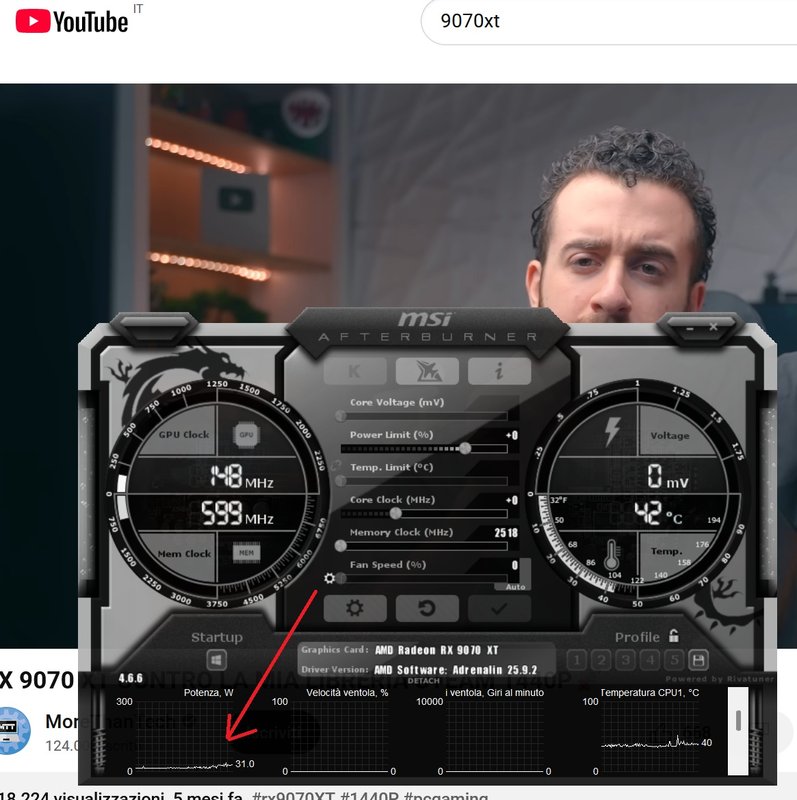

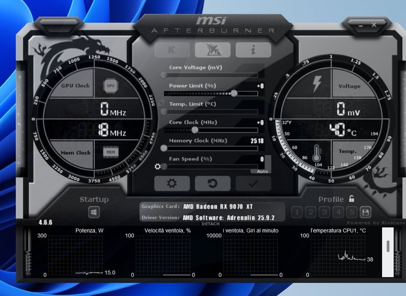

Messaggi: 1563
Originariamente inviato da argez Guarda i messaggi
IDLE solo winzozz 11: 15 watt
FIREFOX: 19 watt
Youtube streaming 4K: 31 watt

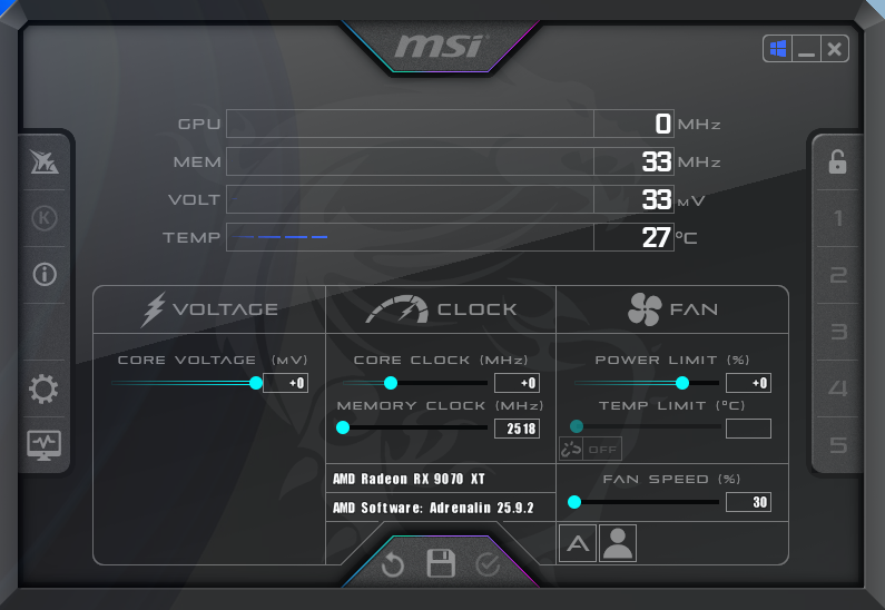

La tua versione però non è sbloccata a livello di tensione.
[IMG]CUT IMAGE
Devo mettere power limit a -5 per andare a 6 watt con solo windows in IDLE
Ora si.
Diciamo che il consumo è tutto legato al tempo di idle della mem.
