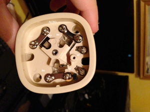

Ragazzi, qualcuno saprebbe indicarmi il collegamento giusto per la prima presa?
Potreste modificare l'immagine, indicandomi con il colore rosso e bianco il collegamento corretto sulle lettere*?
*Ho scritto ae -af - au, anche se, la lettera stampata, sempre più una D.
Corsair iCUE 5000x RGB | Seasonic Prime GX-1000 | MSI MAG Z790 TOMAHAWK WIFI | Intel® Core™ i7-13700KF | EK Nucleus AIO CR360 Lux D-RGB | Corsair VENGEANCE RGB DDR5 32GB 6000MHz C36 | Zotac RTX 3080 12GB AMP Holo | WD_Black SN750 1TB OS | 960 EVO 500GB Work | 850 EVO 500GB Storage | Sound BlasterX AE-5 | LG 27GN850 | Windows 11 Pro 64 Bit
Corsair K70 RGB MK.2 (Cherry MX Blue) + Corsair M65 RGB ELITE + SteelSeries QcK XXL

Il collegamento "migliore" perché diretto, ma anche quello non ufficiale, è:
- cavo bianco su Ae
- cavo rosso su Be
Quello ufficiale se non sbaglio è:
- cavo bianco su Af
- cavo rosso su Bf
Quello ufficiale differisce dal fatto che la linea passa attraverso il fusibile integrato nella presa, se la presa ce l'ha. Se è una presa principale ce l'ha.
MoBo:Asus Prime x470-Pro*CPU:AMD Ryzen 5700x*RAM:Kingston FURY KF432C16RB2K2/16*Sk.Vid:Asus DUAL-RX580-O8G*Ali:Enermax Revolution87+ 550W*Storage:Samsung 970 Evo Plus 1TB + Samsung 860 Evo 1TB*Mons:Dell 2209WAf + LG 24EA53VQ
- cavo bianco su Ae
- cavo rosso su Be
- cavo bianco su Af
- cavo rosso su Bf
DooM1, ti sto iniziando ad adorare. <3 Ahahah!
La mano che vedi in quella foto è mia. E' la presa che sto utilizzando in questo momento. Se noti bene l'immagine, in basso a destra, c'è un piccolo jumper nero, intendi quello, per fusibile? Non c'è altro in quella presa.
Un'ultima cosa: potresti trovare un'immagine che faccia vedere il collegamento "non ufficiale", ma diretto?
Ovvero:
- cavo bianco su Ae
- cavo rosso su Be o BF? Sulla mia presa, c'è scritto Bf. Ho sbagliato a leggere? :S
Grazie!

Originariamente inviato da Sniper88 Guarda i messaggi
Eheh
Allora il collegamento INdiretto ufficiale, serve a passare attraverso sistemi vari della presa, di cui sinceramente ne ignoro l'utilità.
Questi sistemi possono includere i fusibili, o altre presette varie che utilizzerebbe un tecnico per agevolare lavori di manutenzione all'impianto.
Quel jumper lo usa il tecnico (non ho idea come); se colleghi nel modo diretto, bypassi tutto quanto e il segnale va direttamente alla spina che attacchi sopra la presa.
Dietro la presa potrebbero esserci filtri, condensatori... o altri componenti.
Ovvero:
- cavo bianco su Ae
Grazie!
Confermo quanto ho scritto sopra, per il collegamento diretto usa i terminali che finiscono con e (entrata del segnale nella presa).
Non ho trovato un granché come foto... guarda se ci capisci qualcosa qui:

Originariamente inviato da DooM1 Guarda i messaggi
Eheh
Ho rifatto il collegamento alla mia presa principale, che ho "trasferito" in camera. Ad un mio amico, funziona meglio il "Collegamento Ufficiale"; al sottoscritto, invece, meglio il "Collegamento Diretto non Ufficiale", ovvero BU (rosso) e AE (bianco).
Ho provato anche a collegare la presa che porta le sigle AE e BE, ma il collegamento sembra essere lo stesso; anzi, con qualche piccola oscillazione in un più di margine rumore: 18.3 - 18.4 - 18.6 ---> Forse era solo una coincidenza con la portante agganciata in quel momento dalla centrale.
