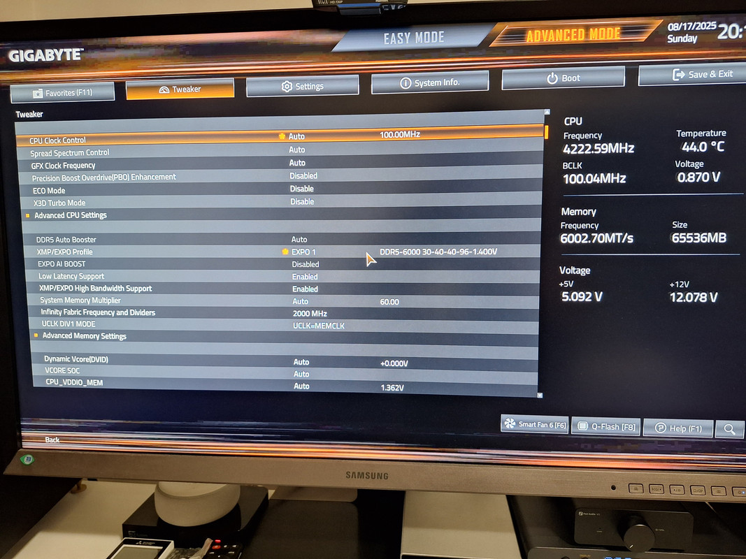

Buonasera a tutti sono riuscito a risolvere il rebus della mia configurazione guardando un tutorial sul tubo
se posso linkare per dare la possibiltà anche ad altri di risolvere problemi analoghi ai miei
https://www.youtube.com/watch?app=de...rU7aAkgUc&t=0s
Questo il mio settaggio stabile.
C'erano da impostare,più parametri quelli sotto al profilo "expo",da attivare il solo profilo non mi permetteva di portarle a 6000mt/s
Xmp/expo high bandwit su "Enable"
frequenza infinity fabric "2000mhz"
Modalità uclk "uclk=memclk"
Low latency su "Enable"
Grazie a tutti
