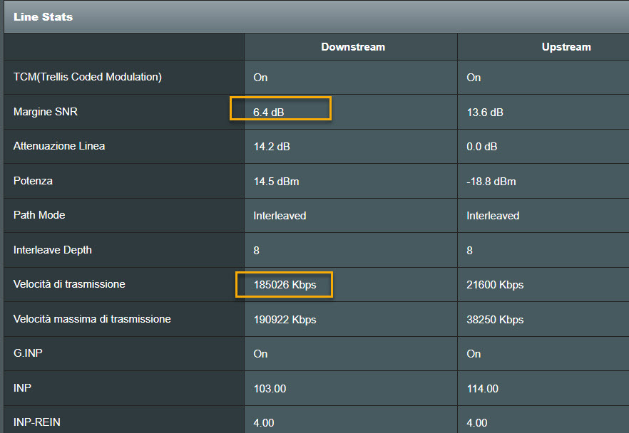

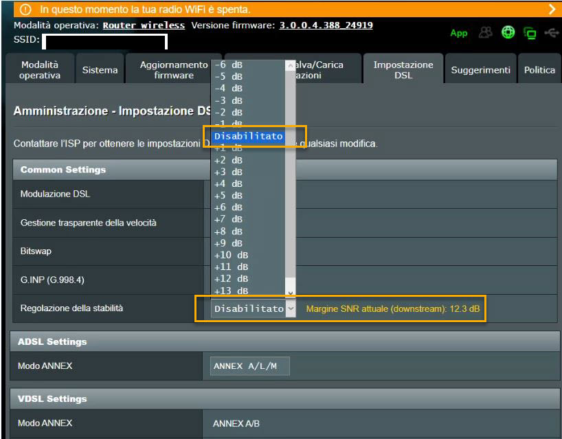

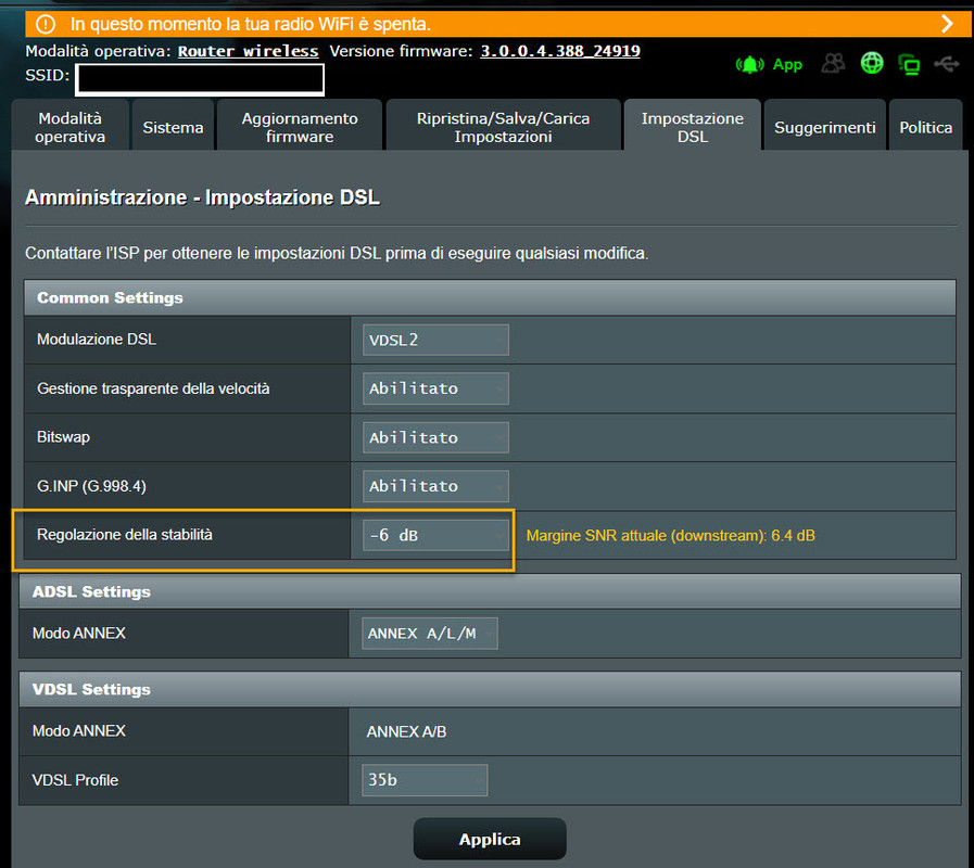

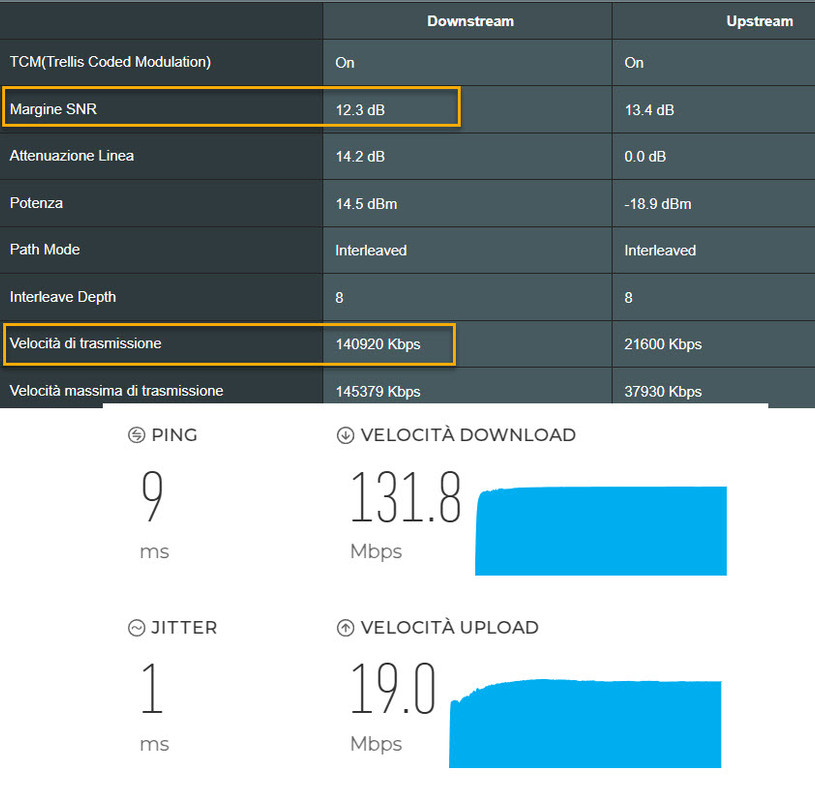

Ecco il test con l'ultimo FW 24919:
(Mio) profilo standard a 12 dB....
image share
.-.. è stato ridotto a 6 dB utilizzando il menu a tendina con impostazione -6 (quella max concessa):
Quindi suppongo che da un profilo standard a 6 dB si riesca a scendere senza problemi, se quello fosse l'obiettivo.

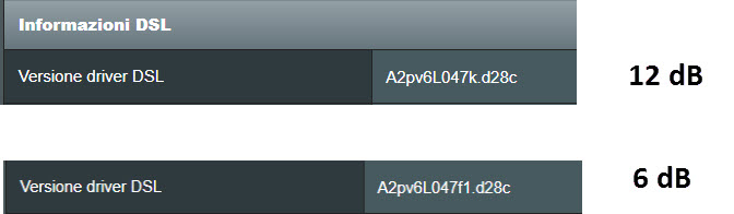

Ottimo grazie, ma per caso cambia ancora il driver xdsl se si utilizza il tweak (rispetto a se non si utilizza) come accadeva con i firmware precedenti?
Sono diversi:
L'esperimento banale e superficiale allo speedtest con Eolo è comunque deludente, nel senso che il guadagno di velocità è molto meno che proporzionale al SNRm: a fronte di un taglio di 6 dB ed un incremento di circa 45 Mbps in più in downstream disponibile, il peak di download passa da circa 132 a 149 Mbps. (Ai tempi d'oro sarebbe stato argomento di interessante discussione nel thread glorioso della FTTC di Tim...):
12 dB
6 dB (tweak)
(Comunque a me non interessa. Mi basta la stabilità dei 12 dB+ SOS.)

Strano che con una portante di 186Mbps tu arrivi solo a 149Mbit di velocità
Prova a fare qualche test tramite interfaccia CLI , generalmente sono più affidabili:
https://www.speedtest.net/apps/cli
Quali risultati ottieni su questi server?
CDLan - Milan: 60884
I3d - Milan: 45809
Sky Wifi - Milan: 50954
HAL Service - Milan: 44591
Fiber Telecom - Milan: 25146
Cwnet - Milan: 1434
READY.

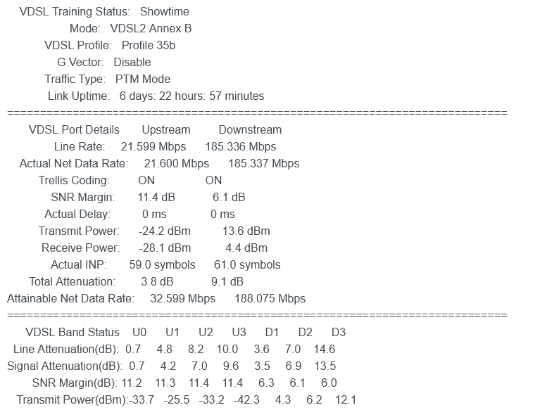

P.S:
Io con una portante di 185Mbps raggiungo i 173/174Mbit che direi sia regolare:

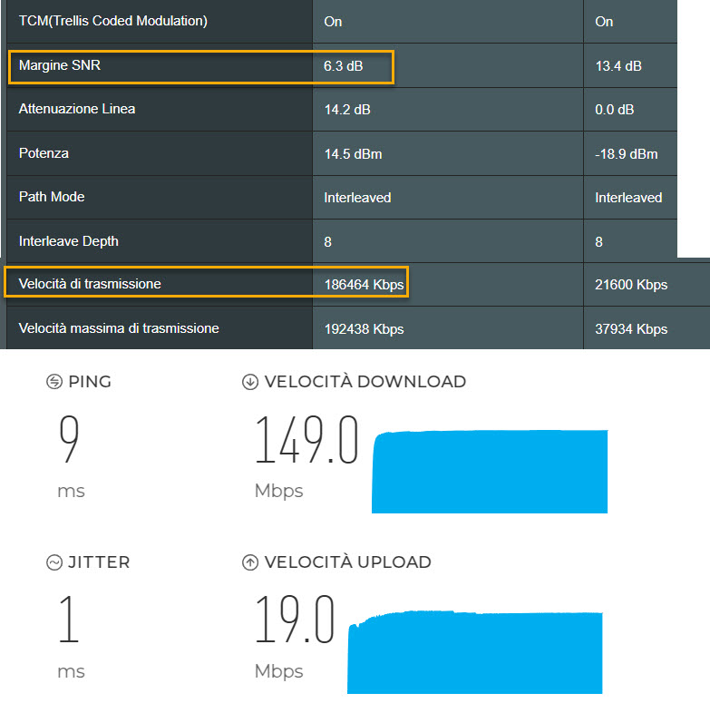

@MiloZ:
Non cambia sostanzialmente tra Web vs CLI speedtest: 184 MBps diventano 151.

C'è qualcosa che non va, non vorrei che ci fosse qualche anomalia nel router dopo aver applicato il "tweak" dell'SNRm.
C'è sempre stato questo divario tra portante e velocità abbassando l'SNRm a 6db?
Sarebbe curioso provare un profilo con target SNRm 6dB lato ISP per vedere se in quel caso tu riuscissi a saturare tutta la banda o meno.

Forse il tweak introduce un inatteso overhead.
Non so come fosse in passato... non ho mai avuto la curiosità di provare il tweak a 6 dB partendo da 12 dB: il mio scopo era e rimane la stabilità più assoluta possibile, non spremere la linea. Nè ho mai avuto la tentazione di impostare un 2 dB partendo da un 6 dB (che sono almeno 7 anni che non ho più).
Ti prego, non chiedermi di farmi assegnare un profilo standard 6 dB temporaneo solo per fare questa prova. Sono stato fortunato quando ho ottenuto il 12 dB +SOS senza far discutere il tecnico, avendolo imboccato con tutto quello che sapevo all'epoca, pochi giorni dopo aver attivato la linea (ed 'avendo' documentato CRC, SES...). Non penso che dopo aver chiesto il 6 dB standard per il test, riuscirei a ritrovare altro... presso l'altare degli dei degli ISP.
