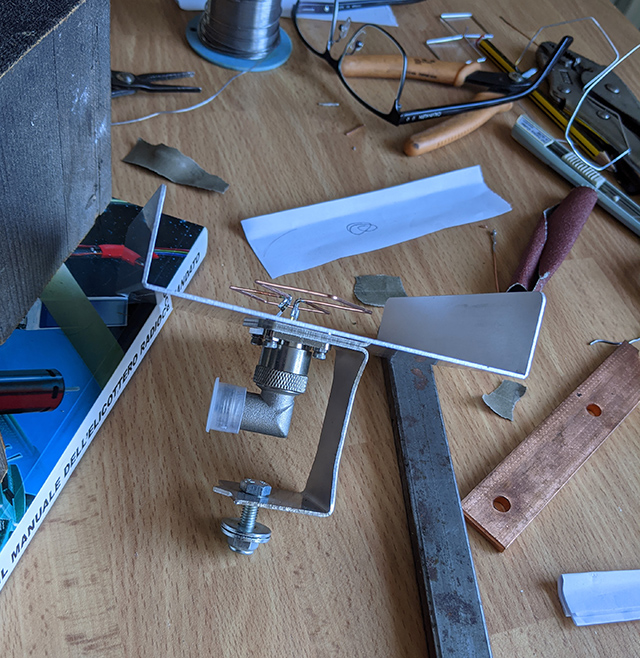

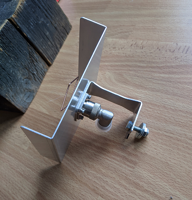

mannaggia, non trovo stabilità (tra un pò anche mentale)
Iliad (bts wind) da qualche giorno c'è qualcosa che non va,
ero sulla B7 2600 Mhz decente ora segnale impietoso e le altre bande zero.
provo hoMobile altra bts a 6.5 km visuale coperta da una collina e una casa a cento metri dalla mia antenna
Sinr 8 dB proprio non me lo aspettavo,
in positivo .... visto la distanza, l'omnidirezionale e gli ostacoli,
e che fa Ho ?
di notte e mattino spegne l'antenna.
nel poco tempo a disposizione, qualche tempo fa
ho fatto una biquad @2600 come prova
avevo fatto un test veloce con decente risultato.
