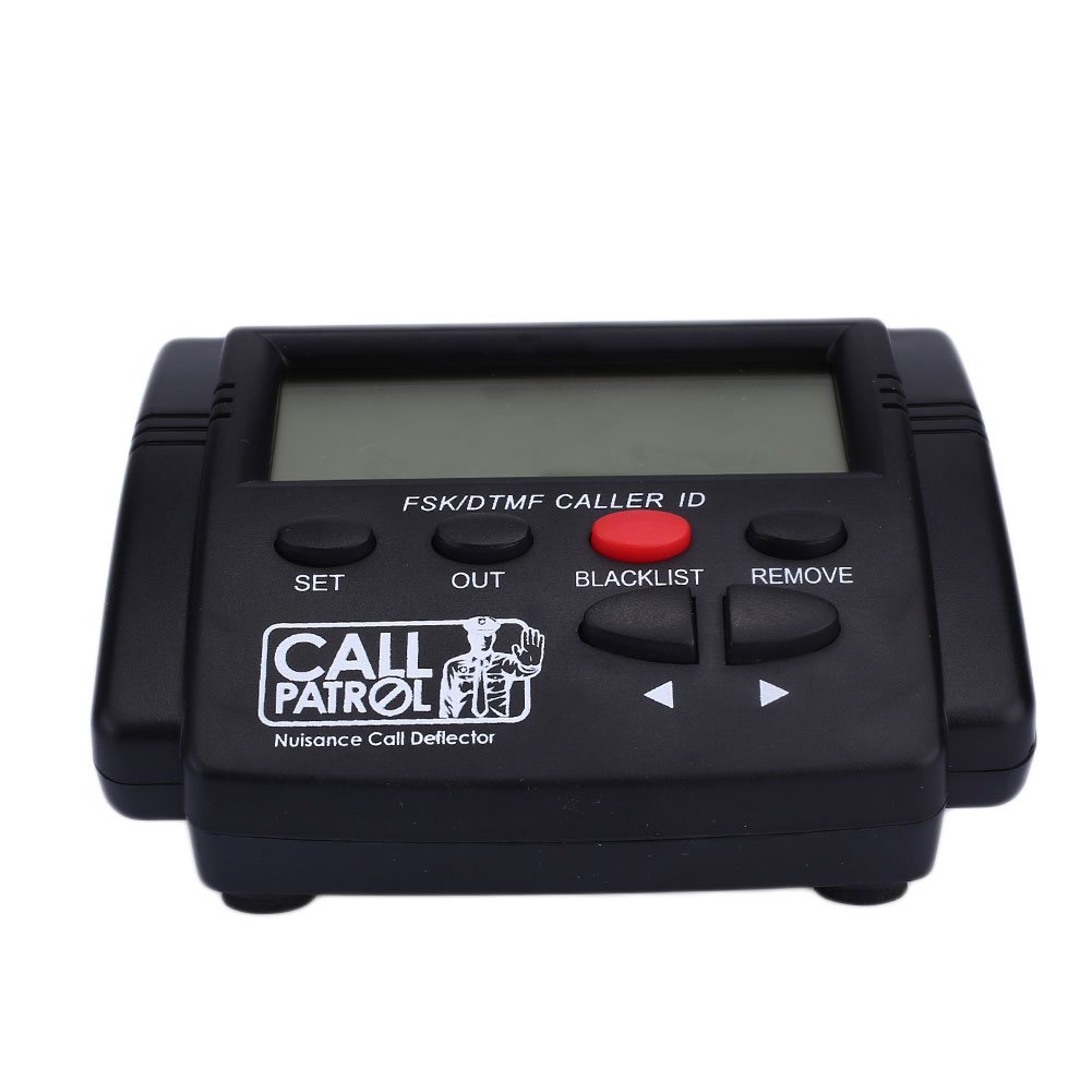

Salve, ho il modem/router in questione, e mi piacerebbe sapere se fosse possibile bloccare alcuni numeri di chiamate in entrata. Ricevo troppe telefonate di call center, e siccome i cordless non supportano tale funzione, mi chiedevo se fosse possibile farlo tramite router. Non voglio bloccare tutte le chiamate, ma solo quelle di alcuni numeri ricorrenti.
Ho letto l'open post del topic, ma non sembra esserci nulla a riguardo. Datemi una speranza

Originariamente inviato da Siegfried.M Guarda i messaggi
Per quello che vuoi tu l'unica cura è questa:
Lo trovi su Amazon a 17 euro, su aliexpres anche a meno
feliandros è offline   Rispondi citando il messaggio o parte di esso

Originariamente inviato da feliandros Guarda i messaggi
ah, grazie, mi informerò
