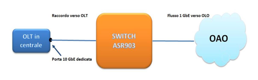

A proposito di switch di consegna VULA, visto che se ne è parlato tanto segnalo che si tratta di Cisco ASR903, curiosità reperita su un documento Agcom.

qui da me sono tutti VULA....i cabinet sono solamente TIM.
Quindi, avrebbe senso soltanto il passaggio a TIM.....
Beh non è vero, per gli altri Vula per ora non sono segnalate saturazioni gravi come quelle di Wind (ma meglio informarsi sulla propria zona prima).
Questo non esclude che non potranno averle anche loro in futuro (o in certe zone le hanno già ma non così gravi), dopotutto in passato ci sono stati mesi che le ha avute anche Tim (poi risolte ma magari dopo 3 o 4 mesi nei casi peggiori, infatti molti utenti al tempo sono scappati sulla Vula di qualche Olo).
PS
Poi adesso con la nuova copertura estesa di Tiscali se proprio voleste avreste pure una soluzione a circa lo stesso costo di Wind (e senza penali di uscita se vi pentiste della scelta, con 25E si va via).
Originariamente inviato da RedSky Guarda i messaggi
non sò cos'altro ti sfugge dal concetto: Wind non ha risorse in fttc e fà overbooking, finito, non c'è altro da sapere per quanto mi è stato detto
Overbooking lo fanno tutti, è la base dei contratti low cost (dove low cost sono anche i contratti da magari 200E al mese).
Poi Wind pare che abbia magari esagerato (o ci sono altri problemi non noti)
Originariamente inviato da BigEaster Guarda i messaggi
Sarebbe utile conoscere quanta banda hanno affittato i vari OLO
e quanti utenti hanno prima di decidere.....
In teoria se è un Vula non affitti banda (tranne quella del kit Vula) perché arrivi lì con la tua rete.
Poi certo la tua rete può essere realizzata con un tratto a noleggio sulla rete di qualche altro fornitore e lì hai comprato un certo taglio di banda.
Il numero di utenti minimo non è noto (inizialmente sarà pure basso) ma di certo ogni OLO deve puntare a metterci almeno 150-200 clienti (e sarebbero ancora pochi meglio sarebbero valori doppi o tripli) sul kit vula da 1Gb sennò non sopravvive

Originariamente inviato da Yrbaf Guarda i messaggi
Dipende dal rapporto kit_VULA/numero_utenze.
Sempre se, come sono convinto io, la saturazione è a livello VULA.
Però, se sei TIM, non devi affittare kit VULA e puoi gestire direttamente
ed in maniera indipendente le eventuali saturazioni.
Originariamente inviato da MarkS3 Guarda i messaggi
Guarda, per esperienza personale, nea mia zona gli altri hanno molti più clienti (in particolare Vodafone) e non ci sono problemi
Se sei raggiunto da Vodafone in SLU, è facilmente comprensibile.
Se Vodafone è in VULA, evidentemente ha affittato un numero sufficiente di banda in VULA per gli utenti che ha, attualmente.
