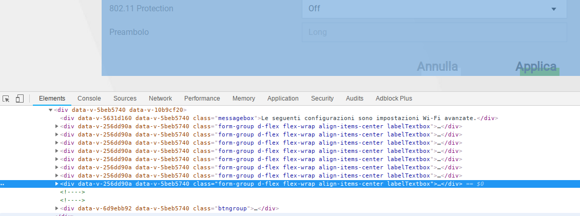

Sembra che con questa ultima versione si divertono a togliere il codice.
nella vecchia version b10 di cui ho i sorgenti da Zyxel:
C'era una cosa del genere.
Codice:
          '<ul style="display:none">'+
            '<li class="left_table"><%[ProtectedManagementFrames]%></li>'+
                                '<li class="right_table">'+
                                  '<select name="wlPmf" size="1" id="wifi_pmf">'+
                                        '<option value="disabled">Disabled</option>'+
                                        '<option value="capable">Capable</option>'+
                                        '<option value="required">Required</option>'+
                                  '</select>'+
                                '</li>'+
            '</li>'+
Ora invece c'è solo questo:
Codice:
                    ProtectedManagementFrames: "Protected Management Frames",
                    pmf_1: "Disabled",
                    pmf_2: "Capable",
                    pmf_3: "Required"
Ma non viene usato da nessuna parte, non esiste nessun codice che colloca questa label nell'HTML. Al contrario di altri valori.

scusate, qualcuno può provare se riesce ad attivare il wifi da software?
grazie.

Originariamente inviato da anto1963 Guarda i messaggi
grazie.
Io ho attivato anche lo scheduler. Col nuovo firmware, stanotte si è spento e riacceso da solo 😊
Inviato dal mio ONEPLUS A3003 utilizzando Tapatalk
