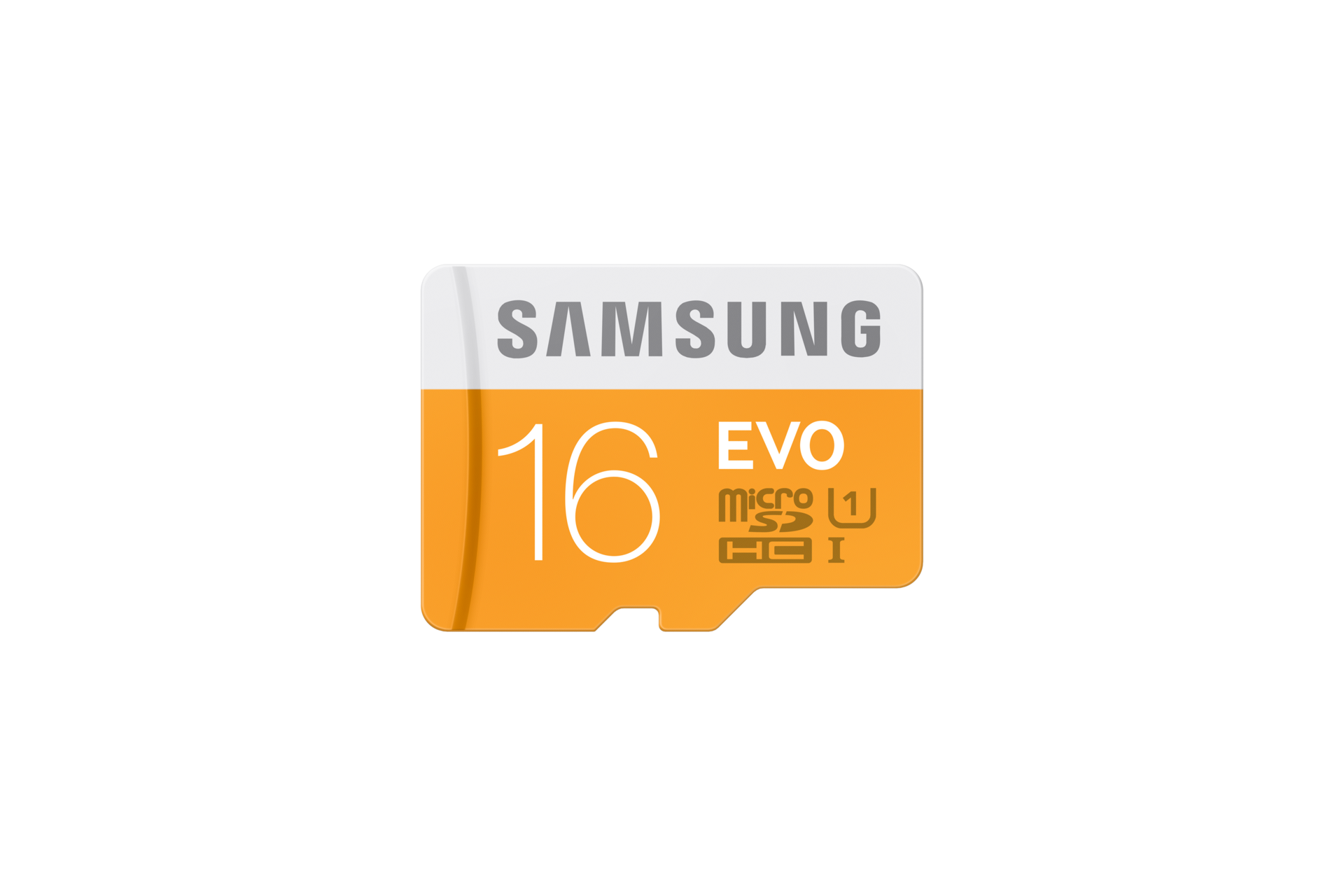

Mi hai fatto venire in mente che è schizzinoso anche con alcune microSD. Adesso Odrobian è installato su una microSD Samsung da 32 GB class 10, questa e funziona senza problemi.
Avevo provato a fare esperimenti su una microSD Samsung 16 GB Evo class 10, questa, che utilizzo sul Raspberry senza problemi e mi uscivano parecchi errori in fase di boot con l'Odroid C1, ci impiegava una vita ad avviarsi ed a volte non si avviava nemmeno.
Il C1, non so il C1+, è nato male. Troppe incompatibilità.
Fortuna che ho acquistato l'alimentatore su Hardkernel dato il connettore proprietario (si son dovuti svegliare col C1+ per mettere un connettore standard ) ma nonostante questo devo collegarlo con un adattatore alle prese della corrente perchè i connettori sono troppo grossi e non entrano nemmeno in quelle coi fori più larghi...
