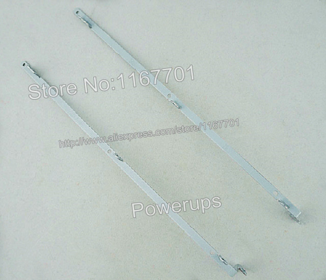

Non hai affatto scelta, puoi provare su ebay.
Comunque devi anche evitare che si rompa il braccetto porta LCD altrimenti sono altri 20€ e lo vende solo DELL (oppure cerchi qualcuno con un saldatore decente, un fabbro probabilmente).
Per capire meglio cos'è il braccetto, sono quegli elementi in alluminio che reggono praticamente il LCD:
http://i01.i.aliimg.com/wsphoto/v0/1...l-Latitude.jpg
https://www.pchub.com/uph/photos/sit...11_open520.JPG
