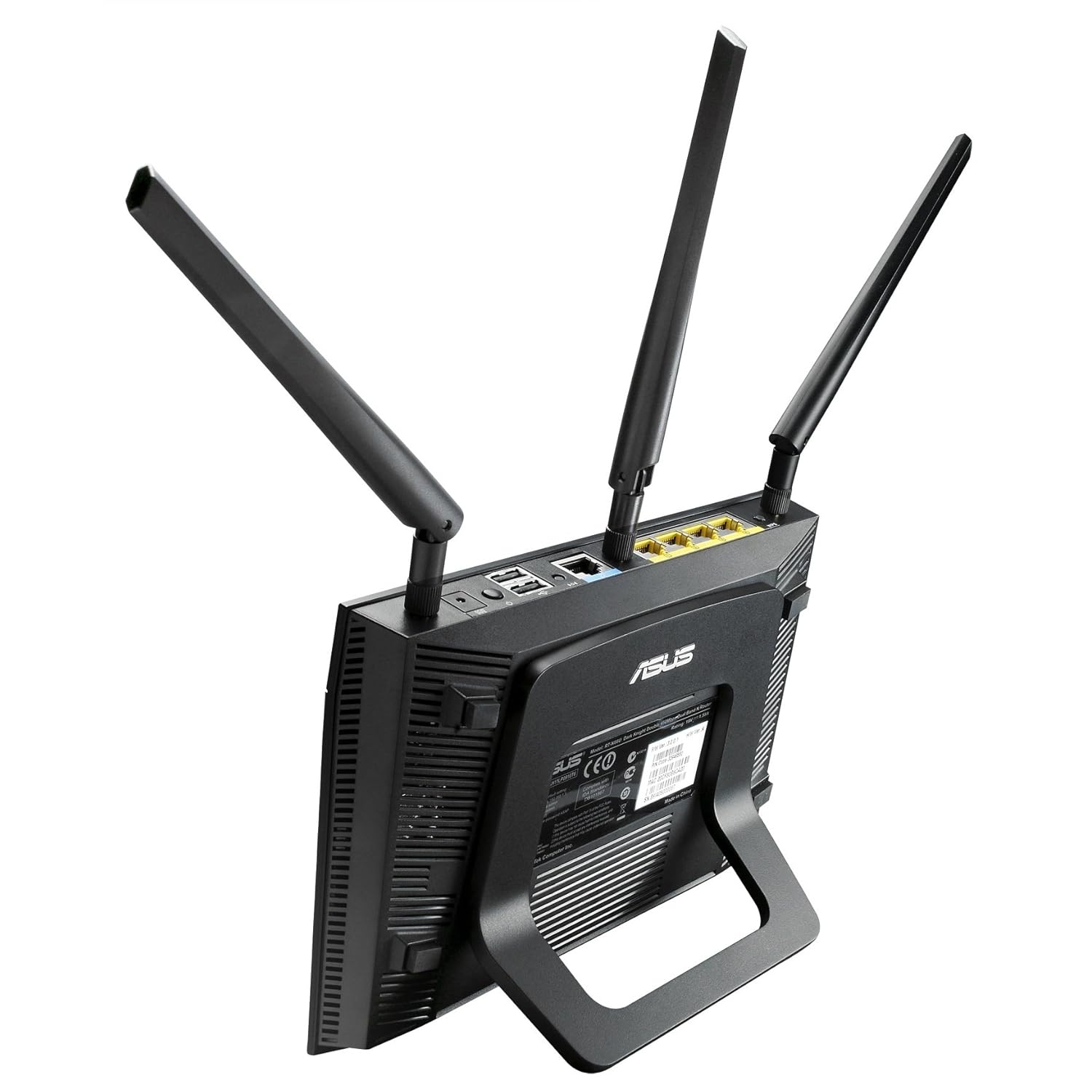

Ciao a tutti, io sarei interessato a prendere un apparecchio modem/router e la Asus mi ispira parecchio con i prodotti che sta sfornando negli ultimi tempi.
Mi potete dire che questo N55U è l'ultimo modello dipsonibile che sia ADSL+router, o c'è stato un nuovo modello (o ne sta per uscire uno)? Questo perchè vorrei cercare di avere supporto software per il più lungo periodo possibile e dunque preferirei prendere un prodotto appena uscito
Domande:
- ho letto che scalda molto, non viene forrnito come in molti router una base per il montaggio in verticale? (ES. tipo l'N66U http://ecx.images-amazon.com/images/...L._AA1500_.jpg )
- c'è lo switch per il WiFi ON/OFF, ma è possibile programmare l'accensione/spegnimento automatici del Wifi a determinate ore?
- ci sono altri problemi tipici o posso andare tranquillo?

in ordine alle tue domande:
1)credo se non mi sbaglio che ci sia in circolazione un nuovo modello che ha in più un nuovo protocollo wifi,anche se ancora in Italia non è usato
2) scalda è vero ,ma io tutti questi problemi non li vedo,il mi è sempre acceso 24/24/365 giorni,e quà da me che sono in Sicilia ne fà di caldo
3)lo switch c'è,e c'è pure l'accensione e spegnimento programmabili
4)per i problemi purtroppo tutto dipende dalla linea che si possiede,certo il modem/router è migliorabile,ma in questo il supporto Asus non ha confronti, fornendo un supporto degno di lode.
kartname è offline   Rispondi citando il messaggio o parte di esso

Grazie infinite per il supporto! So che Asus sta tirando fuori dei modelli col WiFi AC, ma per ora se non sbaglio ho visto solo router puri, chiedevo apposta se c'era anche una versione con modem
La mia preoccupazione per il calore è per un fatto molto semplice, l'aggegino andrebbe ubicato in un armadio a muro di legno (che per la maggior parte del tempo è con le ante chiuse), dove ora tengo da oltre un anno un Netgear DGN3500 in verticale che scalda davvero niente ed è già un ottimo modem/router. Questo upgrade mi spaventa un po' solo in quanto l'Asus a quanto pare è tutt'altro che fresco come il mio attuale Netgear!

Comunque avrei bisogno di qualche altra opinione sulla faccenda del calore: chiuso in un armadio a muro di truciolato, dite che in estate si formerà una cappa di calore insostenibile? (NOTA: ci tengo il mio Netgear DGN3500 da un annetto ed anche di estate è rimasto freschissimo, ma è un modem/router che scalda quasi nulla)
C'è tra l'altro qualcuno che si è messo con un wattmetro a vedere come oscillano i consumi effettivi? Perchè quei 30W di picco sulle specifiche mi fanno un po' paura
