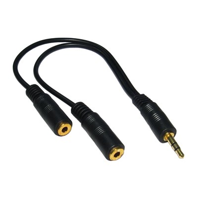

Ultima domanda e non vi ditsurbo più
Con una cosa del genere secondo voi risolvo?
In uno ci collego il microfono e nell'altro il cavo coassiale con l'adattatore RCA-Mini jack.
E' possibile? Perderei qualcosa in qualità?
Grazie infinite per la pazienza e l'aiuto.
AMD Ryzen 7 5700X | Thermalright Le Grand Macho RT | ASUS Prime X470-Pro | 32GB GSkill Trident Z Neo 3600 CL14 | ZOTAC GeForce RTX 2080 Ti Twin Fan | Creative AE-7 | ADATA XPG SX8200 Pro 1TB | Corsair Vengeance K68 RGB | Corsair Glaive RGB | Corsair RM750x | Fractal Design Meshify C White | LG 43UD79-B | Linktree | Steam | GOG/Epic/EA/Ubisoft/Xbox vitgar83 | Battle.net vitgar83 #2908
weaponX è offline   Rispondi citando il messaggio o parte di esso
Old 17-11-2013, 12:15   #27589
Varg87
L'Avatar di Varg87
Iscritto dal: Jun 2009
Città: Treviso
Messaggi: 11289
Innanzitutto controlla che sia stereo perchè ci sono anche quelli mono che dividono il segnale ed otterresti una porcheria.
Sì può fare ma eviterei soluzioni del genere perchè se il cavo non è buono rischi di perdere qualità.

Originariamente inviato da weaponX Guarda i messaggi
Il flexyjack funziona O per il microfono, O per il coassiale, non per entrambi insieme, quindi è inutile.
L'unica cosa è impostare il flexyjack come microfono in modo permanente, e usare la coassiale dai pin interni della scheda audio, come faccio io.

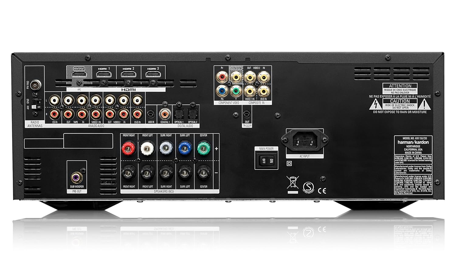

Collegare sintoamplificatore
Salve a tutti devo acquistare un sintoaplificatore AVR 156 Harman Kardon
Vorrei sapere come posso collegarlo alla mia XFi Titanium? il cavo ottico va bene o consigliate un altra modalità?

Devi comprarlo appositamente per il PC ?
