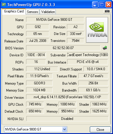

Ciao a Tutti .. Ennesimo problema con questa scheda Madre questa volta si tratta di una scheda Video Gainward 9800 GT Golden Sample 1 GB comprata 3 mesi fá Nuova !! Da qualche giorno o notato che va a 4x invece che a 16x allego un immagine per farvi capire meglio
http://gpuz.techpowerup.com/09/04/03/ezn.png
Confido in voi io o provato i seguenti passaggi
1 ... load Defauls setting da Bios
2 .... Reset Overclock Carta Grafica
3 . o cambiato i driver .. Cancellando a Zero i Vecchi !! con Driver Cleaner
Case Aerocool Syclone 2 - ASUS P8Z68-V LX - intel i7 3770K @ 4400MHZ Dissy ZEROtherm ZEN FZ120 - ASUS ROG GTX 1060 STRIX 6GB OC Edition - 2 * 4 GB INTEL Patriot Extreme - Limited Edition 2133MHZ @ 2133MHZ SSD Samsung 830 - 256GB Windows 8.1 Pro 64 Bit

Originariamente inviato da Mirko_07 Guarda i messaggi
quindi lo fa anche a default?
Quando bootta a 4x ti fa un beep prolungato ed un altro paio normali?

Originariamente inviato da Lino P Guarda i messaggi
mm strano... altra variabile assurda del bug...
Verificato anche con cpu.z l'effettivo 4x?
si o allegato anche un link nel post precente http://gpuz.techpowerup.com/09/04/03/ezn.png
lo rimetto anche qui
no, parlavo di "C"pu-z
sembra di si http://www.softword.it/fido/ojwgz.JPG guarda tu stesso !!
Hai provato a fixare il pci-express ?
già
Lino P è offline   Rispondi citando il messaggio o parte di esso
Old 05-04-2009, 18:55   #20511
Lino P
Iscritto dal: Jul 2004
Città: Benevento
Messaggi: 36171
Originariamente inviato da gwwmas Guarda i messaggi
Ciauz®
mi sembra di aver capito che lo faccia anche a default...
Old 05-04-2009, 18:56   #20512
Lino P
Città: Benevento
Messaggi: 36171
hai cambiato vga? o è sempre stata la stessa e all'improvviso è cominciato il bug?
o questa carta da tre mesi e non mi ha mai dato problemi , solo da un po o scoperto questo problema , facendo un Test a 3D Mark03 invece dei soliti 47000 e + punti o fatto 22000 punti
si lo fa anche a Default
[quote=gwwmas;26979344]Hai provato a fixare il pci-express ?
No Scusa non so come si fá se mi dite lo faccio subito e vi faccio sapere
Ps Grazie delle Numerose Risposte -.- Grazie di vero Cuore:

[quote=Mirko_07;26979695]o questa carta da tre mesi e non mi ha mai dato problemi , solo da un po o scoperto questo problema , facendo un Test a 3D Mark03 invece dei soliti 47000 e + punti o fatto 22000 punti
non te ne 6 accorto prima perchè questo dannato bug, si manifesta in media 3-4 boot su 10.
Specie se 6 di quelli che il PC lo lasciano acceso per molte ore di fila, con poki reboot, è difficile che te ne accorgi subito.
Per fixare il pci.e si intende settarlo da bios a 101...
Studio il problema da quando questa mobo è in commercio, posso solo dirti che non c'è alcuna soluzione, e che dipende dalla vga in uso.
Io con quella in signa non ho un filo di problema, ma se metto su la X 300 muletto, 4 boot su 10 me li fa col pci-e @1X...
non credo sia cosi perche . come detto piu sopra la carta c´e l´ho da oltre 3 mesi e non mi ha mai fatto sto tipo di problemi .. per il Fix e gia Fixata da Bios Cosi : Pci Express Freq 101 .. Pci Clock Sinch 33.33 e poi o fatto gia na 50ina di riavvi cn GpuZ sul Desktop la prima cosa che faccio quando riavvio e controllare se va a 4x o 16x
Purtroppo, come ti è stato già detto, non esiste un metodo sicuro ma solo tanti tentativi che si possono fare e che alle volte portano ad un risultato....
Quel pci express prova ad alzarlo 1 mhz alla volta fino a 105 e vedere se cambia qualcosa ad ogni frequenza......
Ciauz®
ale credimi, cambia ben poco, è solo una questione di vga..
Se con una certa scheda, accade il fattaccio, non c'è modo di venirne a capo.
Io personalmente gioco pochissimo, per cui la GT in signa mi va + che bene, ma se dovessi cambiare vga, non mi fiderei per nulla della mobo...
