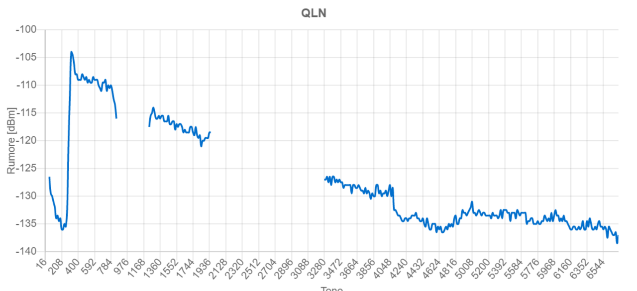

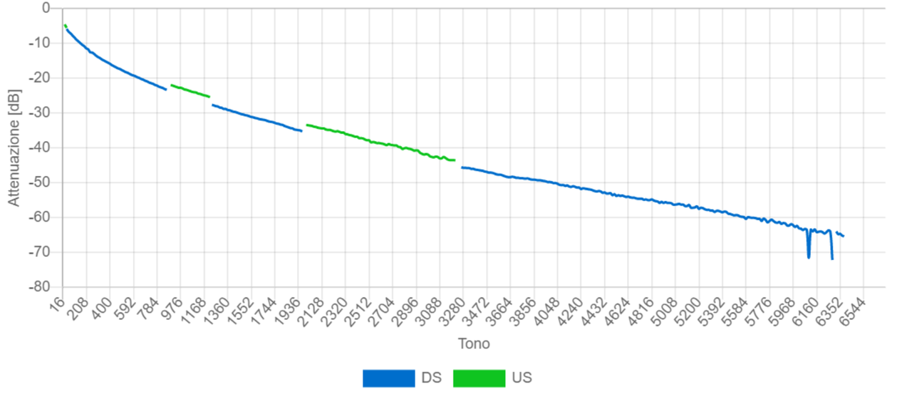

Originariamente inviato da ste-87 Guarda i messaggi
Entri nel fritz e sotto il menu sulla sinistra in basso, cerca la voce "indice" , poi scorri la scheda che ti ha aperto in basso click su "Supporto fritz!box", salvare i dati di assistenza ->dati di asssistenza avanzati.
Ti crea un file di poco meno di 2Mb che dovrai caricare qui:
https://fibra.click/hlog/generatore/
per generare i grafici a cui farai uno screen e li posti.
Non li so leggere accuratamente, ma almeno vedere se ci sono derivazioni (poi quantificare dove e di quanto è un altro paio di maniche)...volendo c'è anche un link alla guida per interpretarli quei grafici, sempre nella stessa pagina dove carichi il file, magari sei più bravo di me
Il fatto che il fritz e il tim hub (ancor di più) rilevino un attenuazione così alta, che io sappia dipende da una tratta ben più lunga di quel che viene dichiarato o derivazioni o la tratta messa male
Eccomi con i grafici :
MSRP Is Dead

Originariamente inviato da ColdWarGuy Guarda i messaggi
Non sei in derivata. Va tutto bene, hai solo un cavo molto attenuante.
Eccomi con i codici stampigliati su :
Ripartitore (testarossa) : 10
Chiostrina vano contatori condominio : 10 20.21
Confermo che il ripartitore 10 dista circa 110 metri dal civico di interessa a cui bisogna aggiungere qualche decina di metri per arrivare all'appartamento.
Le connessioni all'interno della chiostrina non sono il massimo, alcuni cavi hanno pure dei tratti avvolti a bobina cosa che penso non giovi, devo capire se il mio è uno di questi ...
la linea dai grafici è "perfetta" sulle frequenze della 200 praticamente non hai diafonia e sei messo bene anche quelle della 100, a maggior ragione vedendo anche questa foto, è tutto in ottimo stato (almeno lì) a parte un pò di confusione con cavi, anche una volta sistemato credo cambi proprio 0 o quasi....per come la vedo l'unica spiegazione (e non saresti il primo) per qualche assurda ragione i cavi fanno una tragitto inspiegabilmente più lungo di quanto ti separi fisicamente dal cabinet di zona che ti serve...altrimenti non mi spiego ne velocità ne attenuazioni riportate (da 2 modem diversi) se anche l'impianto di casa è in ordine.
vediamo che ti dicono anche gli altri, magari c'è qualcuno che ne capisce sicuramente di più
Non sò qual'è il mio doppino, fosse uno di quelli con l'avvolgimento a mo di choke sarei curioso di vedere cosa succede eliminandolo, a quelle frequenze l'effetto di parecchie spire non dovrebbe essere trascurabile.
