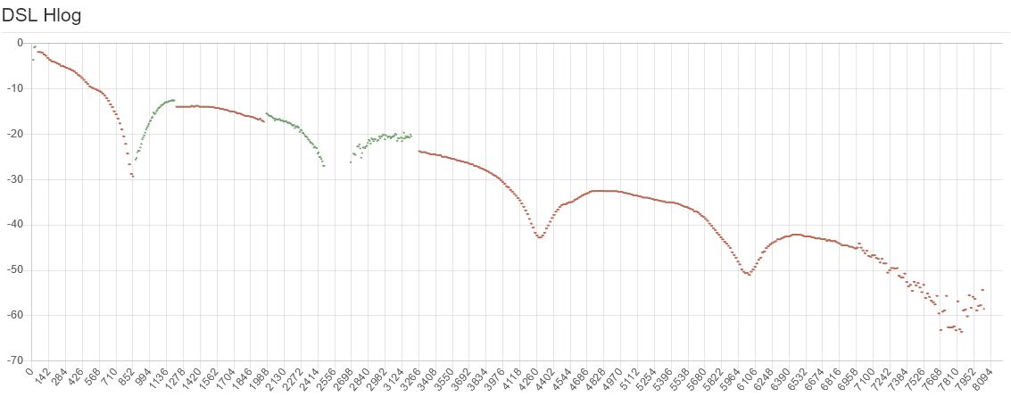

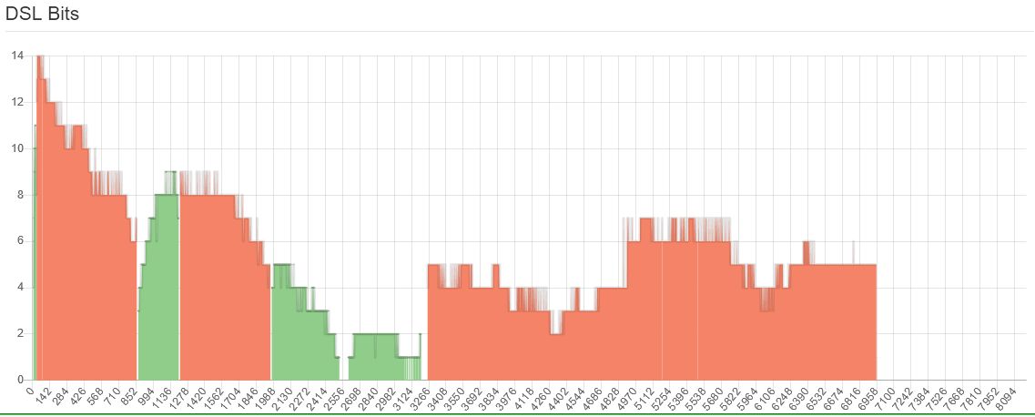

@ironmark99: Potresti gentilmente dare un giudizio sui seguenti grafici.
Dall'HLOG se non erro risulta che ci dovrebbe essere uno stub di circa 13 metri.
All'attivazione della 200Mb (due anni e mezzo fa) la situazione era cosi:
Grazie.

Mi sento un po' a cottimo...
Dunque, per avere una idea della lunghezza di una derivazione in parallelo (stub) potete usare la formula empirica L(in metri)=50/(f in MHz del primo "buco").
Per ricavare la frequenza a partire dal numero di portante (o carrier) basta fare: F(Hz)= Nportante * 4312.5 Hz.
Se da una situazione precedente a una attuale avete avuto un calo di portante, ma le attenuazioni e il margine non sono cambiati (e non avete fatto altri cambiamenti sull'impianto, o sul modem) si tratta di nuove attivazioni sul vostro cavo (diafonia).
Poi, molto indicativamente, un livello di QLN che supera i -100 dBm/Hz di solito significano una diafonia importante.
Giusto per darvi una idea... Il lavoretto che ho fatto per Darth gaio mi ha richiesto circa 2 ore e mezza di lavoro... il che mi va benissimo se serve a dare a tutti degli strumenti per comprendere meglio i fenomeni che stanno dietro alla trasmissione DMT. Infatti cerco di spiegare, al mio meglio, i vari passaggi, e rispondo pubblicamente, e soprattutto ai casi un po' meno scontati, nella speranza di rendervi autonomi.
Grazie, viene sui 13,5 metri circa, come avevo calcolato con una formula presa da un altro sito.
L'unica cosa che non ho ben chiaro è il motivo della mancanza delle ultime portanti, da 6958 circa in poi.Sempre colpa della diafonia?
