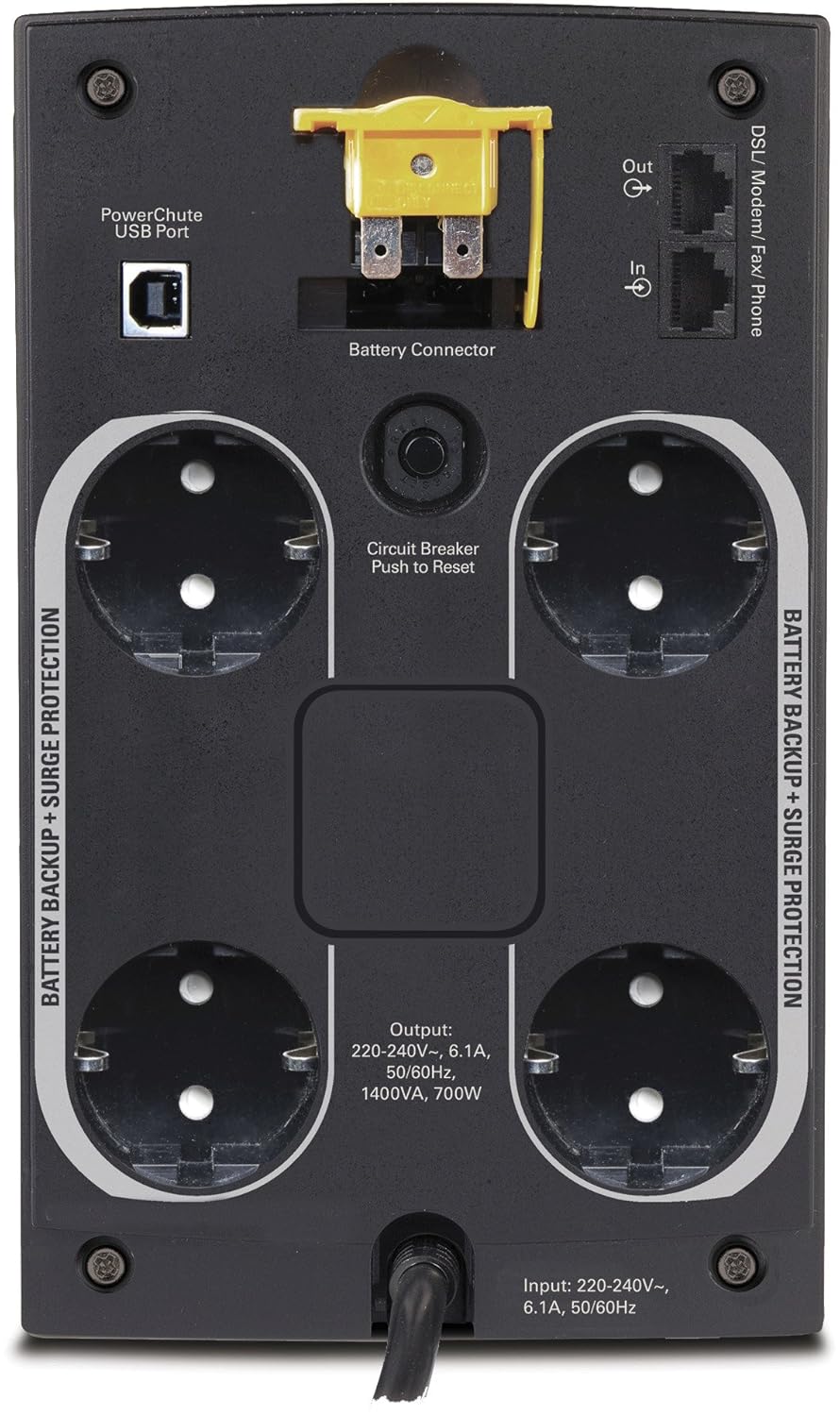

ok! è arrivato l'apc BX1400U-GR!
IMMAGINE del retro
l'ho messo in carica per 12 ore come dice il libretto. ora lo vorrei collegare..
per usufruire del software apc è indispensabile collegarlo tramite cavo ethernet giusto?
devo metterne uno in entrata dal modem/router all'ups e uno in uscita sempre dal modem all'ups?
perchè io ho il router in un altra stanza e dovrei spostare non poca roba per metterlo qui.
con l'usb da pc a ups non risolvo?

Il cavo per controllare il PC va connesso per l'appunto al PC.
Se invece ti riferisci al filtro telefonico, lascia perdere, non serve a nulla.

allora mi basta l'usb bene.
ora mi potresti dire come cavolo si chiam l'uscita usb a trapezio? che non trovo l'adattatore giusto d ausb normale a trapezio

Guida Allo U.P.S.
Originariamente inviato da Melting Blaze
Non devi prendere adattatori, é un banalissimo cavo usb "per stampanti"
Cosí: http://www.amazon.it/gp/aw/d/B00008A926/ref=mp_s_a_1_7?qid=1447843723&sr=8-7&pi=AC_SX110_SY165_QL70&keywords=Cavo+Usb+Stampante+Epson&dpPl=1&dpID=41xFzgqUx3L&ref=plSrch

Originariamente inviato da Melting Blaze Guarda i messaggi
devi comperare un cavo USB da un lato Tipo A dall'altro TipoB
che se lo dici al commesso ti risponde "CHEEEEEEEEEEEE ?!?!?"
quindi digli un cavo USB per stampante e ti spicci

ne ho trovato uno in un cassetto
e non ho resistito.. ho attaccato il tutto.
ora come glielo faccio "vedere"? per installare l'ultimo firmware, i software appositi etc?
il manuale di istruzioni è veramente super scarso! e non c'è manco in italiano nella confezione. online si però..
EDIT: ho trovato software per windows 7. mio apc BX1400U-GR, mio OS win 7 ultimate 64bit. sinceramente non so che scaricare..
credo di dover iniziare scaricando il PowerChute Business Edition 5 Node - v9.1.1.. giusto?
da quanto leggo il personal edition non lo deve scaricare nessun sistema operativo..
mazza che roba complicata. e che sito fatto male! veramente poco userfriendly!
