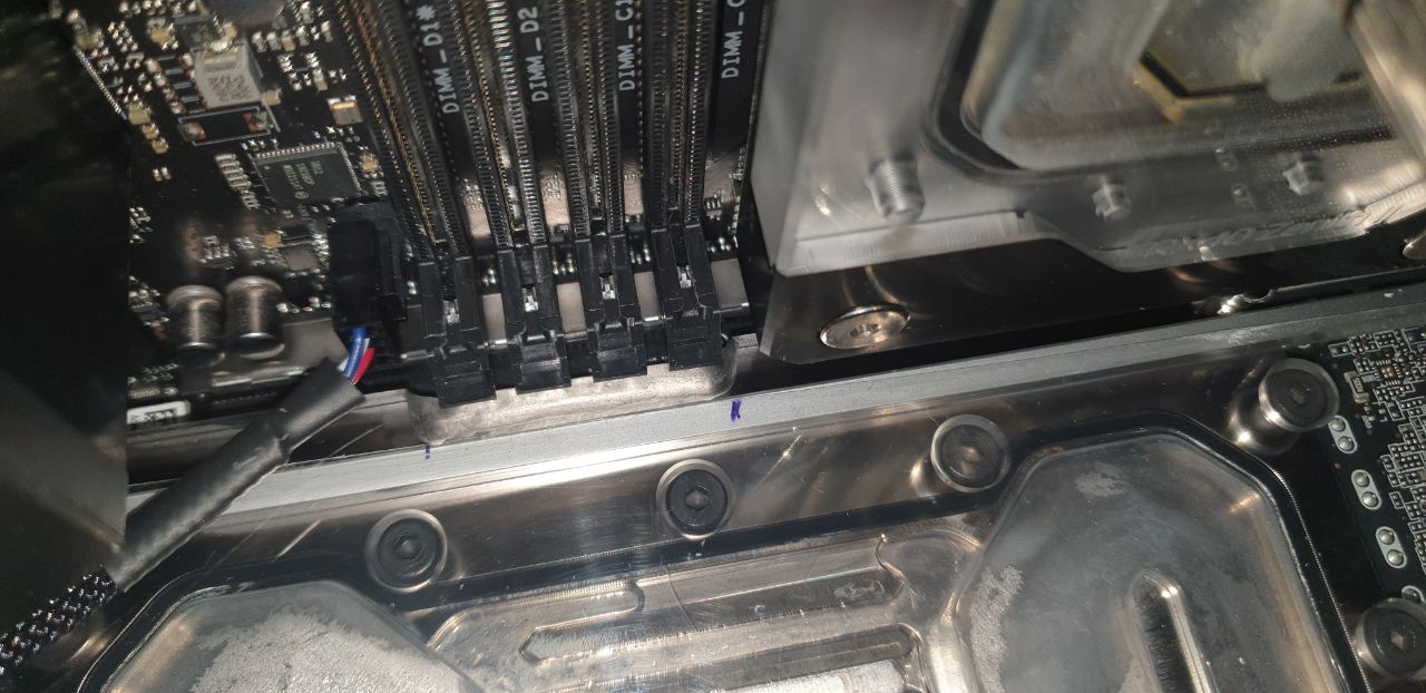

Raga ve lo giuro, sono a tanto così da prendere il monoblocco a mazzate e comprare un wubbo nuovo per la cpu ..
non manca una guarnizione attorno a quella vite che ho evidenziato:
Uhm no, ospita una vite m4 svasata ma non è prevista nessuna guarnizione... ricontrollo su internet per sicurezza, non vorrei essermela persa per strada..
EDIT: mi sa che hai perfettamente ragione e mancano delle guarnizioni o.o ora è un bel problema, non ho idea di dove possano essere...

Originariamente inviato da Fabio1987 Guarda i messaggi
Inviato dal mio BLA-L09 utilizzando Tapatalk
Ma quando hai smontato non hai fatto attenzione ai vari oring? Per le dimensioni, se è simile agli altri 2 piccoli oring sulle viti vicine, prendi le misure di quest'ultimi e prova a cercare in qualche negozio di idraulica ben fornito.

Tra l'altro se facesse male contatto il die sinceramente come potrebbe esser accaduto e come si può risolvere?
Nel senso, non è come un blocco CPU dove ci sono variabili del socket e altro a inficiare il contatto, qui metti tutto il blocco che deve combaciare con i fori per forza, e avviti fino a fine corsa le varie viti.
Salvo aver messo troppa pasta, o troppo poca, in caso di cattivo contatto a cosa può esser dovuto?
Waterblock non "diritto" o lavorato male?
EDIT:
giocato anche a borderlands 3, liquido arrivato a 41° e gpu a 59°
3 rad due da 240/30 e 1 da 360/60. Se intendi in estate, liquido sui 39/40 gradi. Diciamo sempre un delta di 10/12 gradi tra ambiente e liquido.
