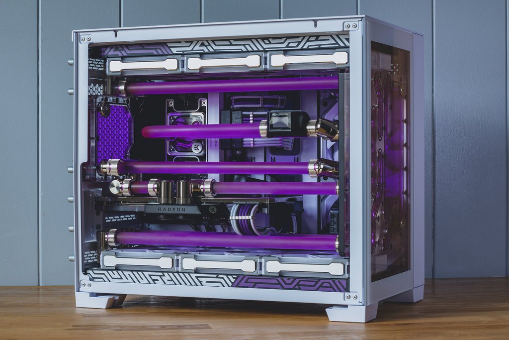

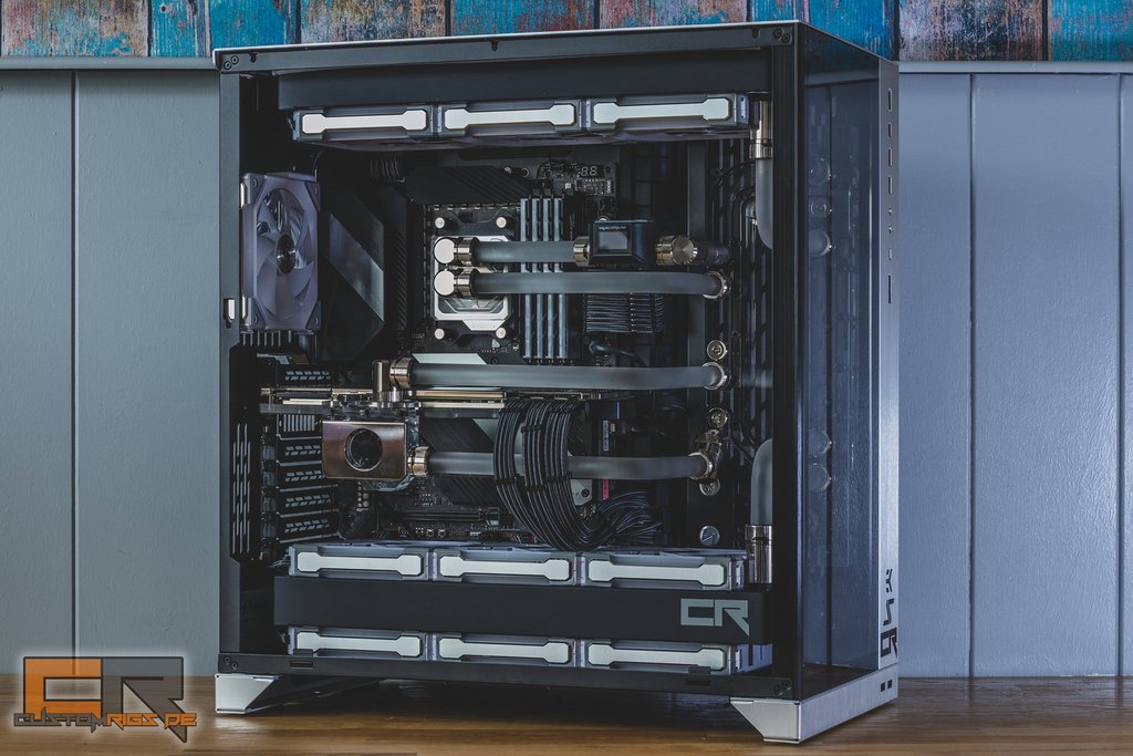

Matt ha fatto una bella build sul mini se vuoi prendere spunto

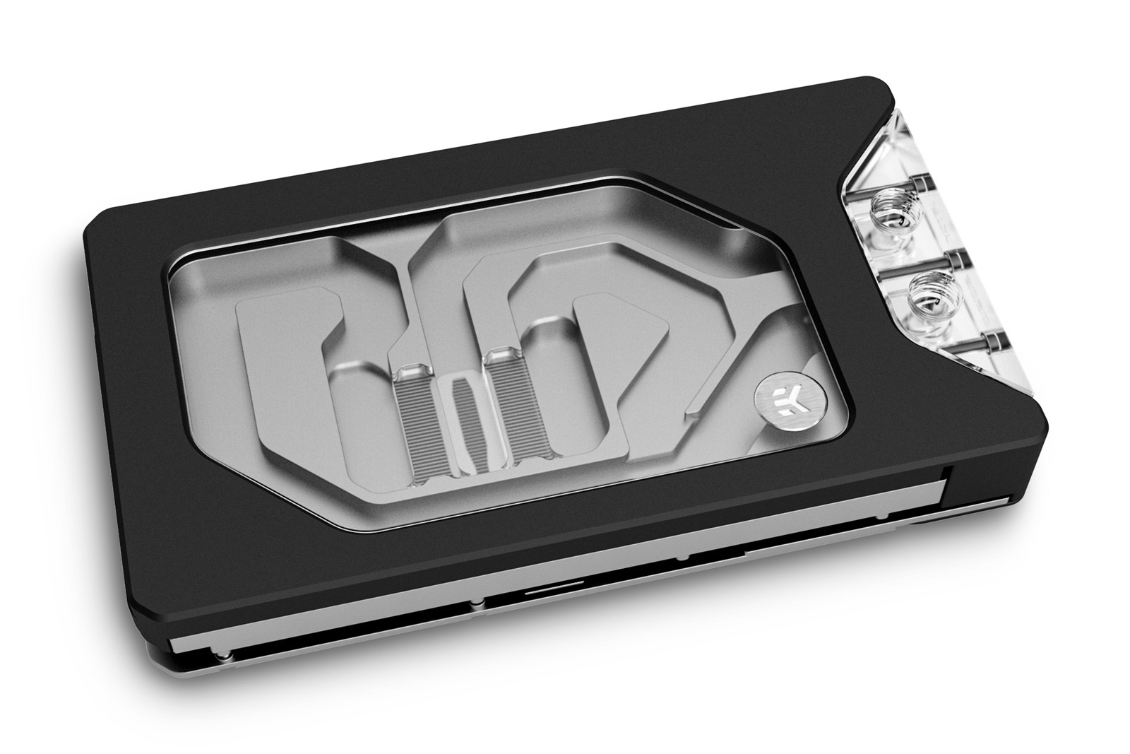

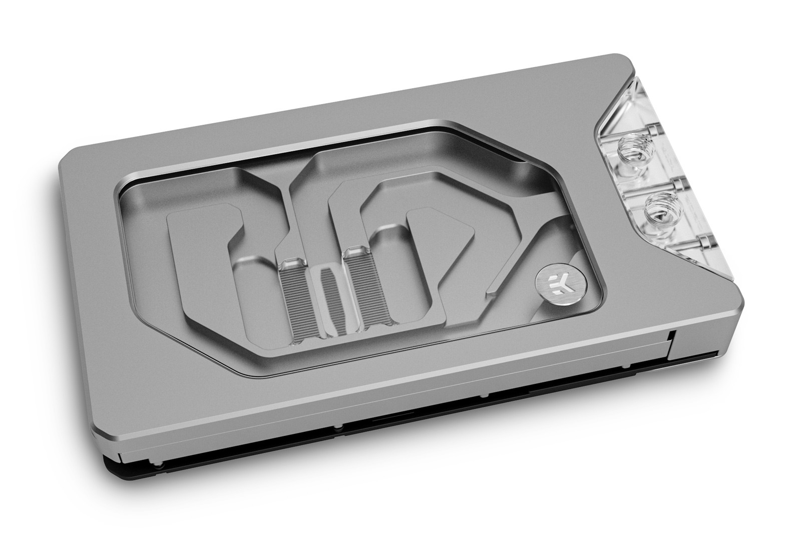

del wb ek velocity ryzen edition che ne pensate? mi è venuto il dubbio rispetto al full nickel

mica male quel waterblock. esteticamente forse non il massimo, ma costa meno della metà di quello ek...
e raffredda meno componenti di quello EK...
A quel punto meglio il Bykski

No raga, io sarò di parte, ma il lianli 011 è stupendo in tutte le sue versioni, col mini poi hanno fatto un capolavoro.
Ricordiamoci che ci va anche una scheda madre e-atx...
E no dai, che lo 011 è per configurazioni ad aria non si può sentire, basti pensare che nel normale non ci entrano in altezza la maggior parte dei dissipatori ad aria piu famosi.
Su Builds.gg trovate una marea di build fatte con questi case.
@Ludus, io faccio il tifo per te e la tua build su base 011 mini, che poi con una 3080/3090 fe è la morte sua

tra questi wb, quale prendereste come accoppiata e con quale colore di raccordi?
il wb della vga ha il backplate del colore opposto a quello del waterblock.
