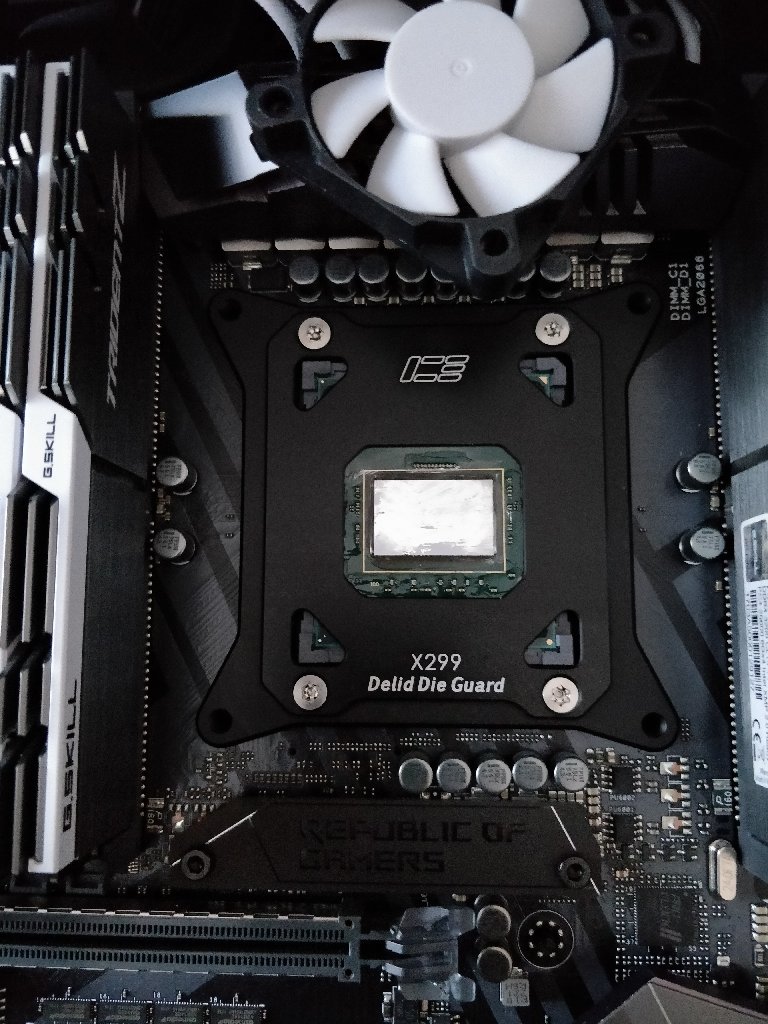

ho una cpu deliddata, quindi il wubbo appoggia sul die che è planare
invece i wubbi li costruivano solitamente un pò convessi (se avete occasione appoggiate una lama di taglierino sulla base del vostro wubbo e noterete che ha una leggera "gobba"), questo per matchare meglio la superficie degli IHS che solitamente è leggermente concava
Io pure ho la cpu deliddata e frame X299 delid die guard da aliexpress, vecchio wubbo Heatkiller 4, non mi sembra di aver scontrato problemi ancora.
Proprio ieri sono salito a 4.9ghz, testato 3 volte con blender (tutto il benchmark nuovo, 6 test), max 72 gradi.

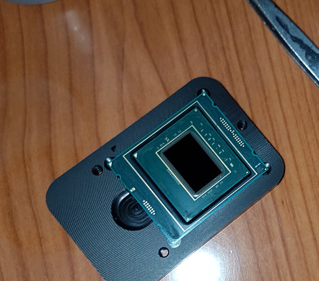

Il mio 8086k ad esempio non funziona direct die perché ha il die troppo fino, non tocca il wubbo
Non so se è un problema delle z390 che magari hanno gli angoli del socket troppo alti, perché su z370 son sicuro di averne visti direct
Il 9900k è perfetto proprio per quello, quindi no, non lappo nulla
PS l'ha 2011 dovrebbe essere quadrato a memoria, 115X ha die lungo, il wubbo ha più facilità a stare imberlato e fare contatto male
Si, il mio 7900X e' quasi quadrato:
Fino al 10c sono chiamati LCC (lower core count) ed hanno sto die
Dal 12c in su (7920, 9920) HCC )higher core count) hanno il die ancora più grande e quadrato proprio.
Figata no?
Peccato che se dovessi passare al 12c+ mi servira anche una staffa delid die guard diversa
corsair rm1000x ☯ lancool 3 rgb ║ b650 aorus elite ax v2 ✌ 7800 icstriddi ✪ thermalright mjolnir black ♒ 48gb Vengeance 6000 ║ PNY rtx 4080⚡nvme 5.0 - Crucial T705 1Tb⚡4.0 - fanxiang s880 4tb ✪ wd_black SN770 2Tb sata wd sn510 4tb + sn510 2tb ⏩ yulong DaArt Aurora & xduoo xa-02 || beyer dt1990 pro + hifiman ananda v3 🎵 akg k712 pro ║ cooler master gp27q ☣ endorfy thock 75% + endgame xm2w 4k

Naaaaah, con tutti quei 2066 contatti del fclga 2066 vanno fatte per bene le cose quindi serve la piastra delid die guard, la sta vendendo pure der8auer ma questa mia costa meno.
Ovv se fosse il caso di una nuova cpu col die grande HCC avrò 3 scelte:
- comprare una appositamente per HCC (il buco e' più grande)
- allargare il buco a questa che ho già (mi pare che l'hanno fatto su ocn)
- montarlo senza piastra alcuna vista la grandezza del die
Edit:
La terza opzione va scartata quindi non si può senza piastra semplicemente perché se smonti il cestello del socket non hai più i 4 fori (filettati) previsti per il fissaggio dei dissi / wb sui 2011/3 o 2066
Che poi in realtà sulla mobo esistono altri 4 fori passanti:
Ma sinceramente non ne ho idea se dovresti usare il kit di fissaggio dei 1155/1156 oppure diversamente/ con o senza una backplate posteriore visto che il kit delle viti e molle per socket 2011/3 o 2066 vanno avvittate nei 4 fori del socket, sopra la mobo
