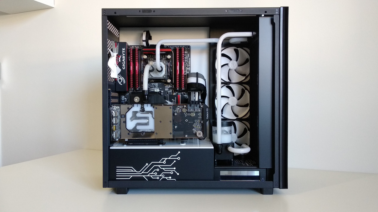

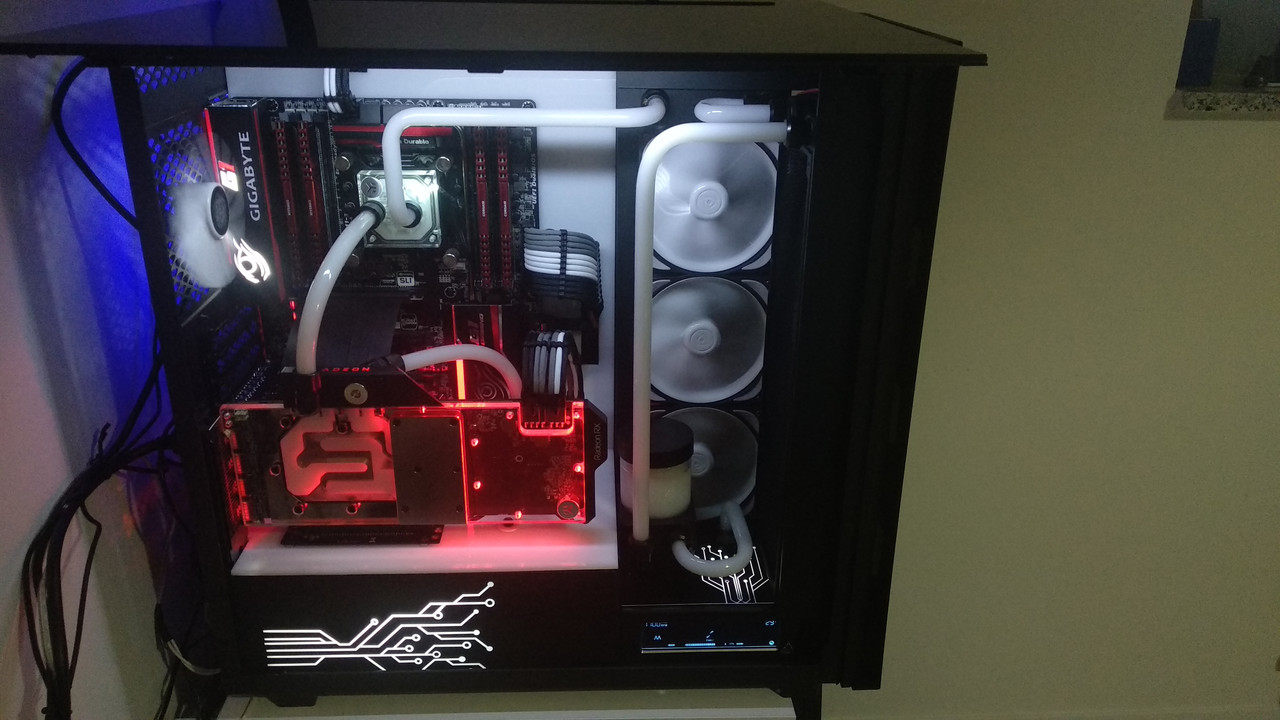

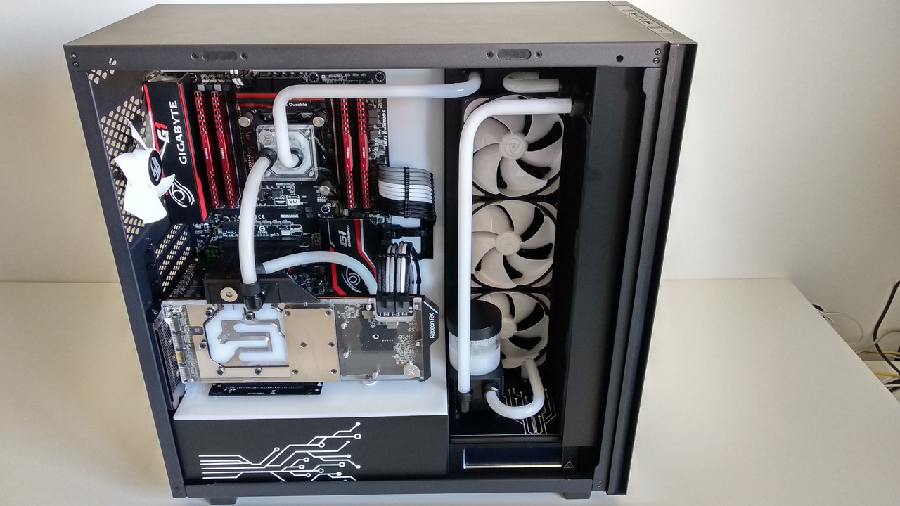

Buona sera a tutti ragazzi,ho un piccolo problemino col mio impianto ho una bolla d'aria che non va via e vorrei capire il motivo,se è per via di come ho posizionato i radiatori,troppe curve,pompa sotto dimensionata,insomma capire se c'è qualcosa che non va,le performance diciamo che sono nella norma,la bolla si crea nel wb della vga e nella cpu.
Io sono del parere che il flusso che ho dato al wb della vga sia il problema,so che non dovrebbe cambiare un tubo nei fullcover per vga perchè non c'è in e out.
Praticamente ho montato tre volte questo impianto la prima volta perchè non riusci a finirlo con i i rigidi avendo rovinato un tubo(non ho guida per le pieghe)per cui montai provvisoriamente l'impianto utilizzando i morbidi,lo usai circa una settimana in attesa che arrivassero i i rigidi,arrivati i tubi montai tutto utilizzando ingresso del fullcover vga diverso dalla prima volta e notai che la bolla d'aria era ovviamente da l'altro lato e che pian piano stava andando via,ma avevo temp di 3/4° più alte rispetto a prima,decido quindi di invertire in e out nella vga e le temp tornarono le stesse del primo montaggio con la differenza che la bolla d'aria ovviamente si spostò verso la zona vrm e che da 3 mesi non accenna a diminuire,possibile che in base alla direzione del flusso nel wb della vga la bolla non esca?
Altra cosa che noto è che nell'ultimo tratto di tubo che torna alla vaschetta si accumulano bollicine di aria
Vi allego le foto dell'impianto:
secondo montaggio, temp più alte gpu,ma bolla d'aria che man mano va via
situazione attuale con in e out invertiti e bolla perenne
