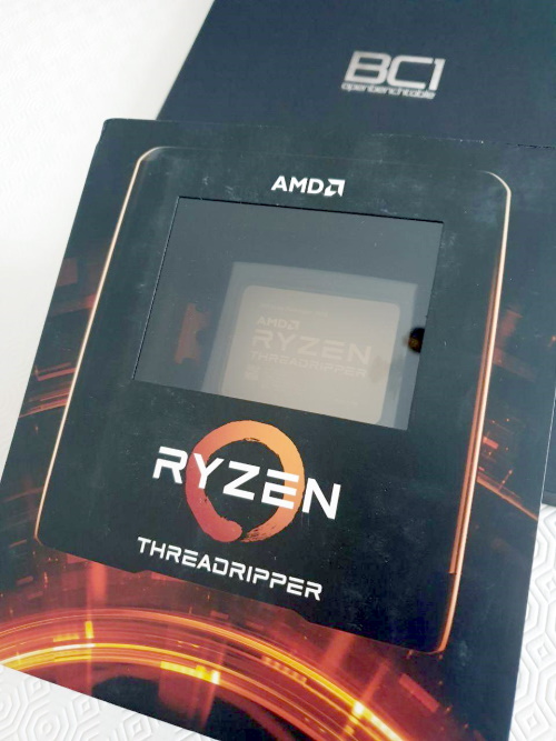

PS. Goofy ma stai passando a Threadripper? mi pare di aver letto che hai preso un 3960x.
Eh già
Il tutto perchè ho trovato la Zenith II Extreme sui warehouse deals di Amazon a prezzo più basso della Crosshair Formula e ho agito di impulso (maledizione a me)
Sto aspettando la ram per fare un test ad aria del tutto, e poi inizio con il liquido, è già arrivato il big boss :
Il problema sarà il case, quello che voglio fino ad agosto non c'è (In Win 925).
Se mi rompo prendo un Helios.
Nel frattempo monto sul banchetto

bella bestia di cpu e che botta di per la zenith.
se non fosse che presi 3900x + am4 a dicembre, e se immaginavo tutto sto casino del coronavirus, mi sarei preso pure io una piatta strx40, che in questo periodo di lavoro da casa mi avrebbe fatto assai comodo. avrei puntato pero il 3970x. sto a lavorare da casa con i due pc in firma, più ho rimesso su il 5820k con altri 32gb di ram. e non mi bastano

Potrebbe essere che siano dei resi per chi punta alla Extreme Alpha e al 3990WX, che beneficia dei 90A sui VRM invece dei 70A della non-Alpha.
