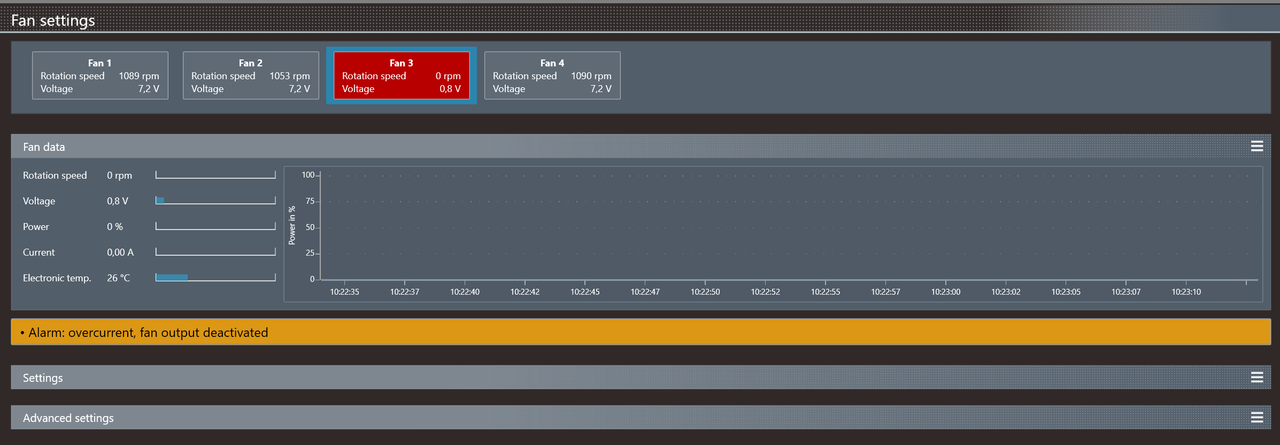

una domanda però ce l'ho io, ai più esperti, all'aquaero ho collegato in totale 5 ventole ml120 della corsair, divisi su 3 canali, ho il canale 3 in errore però e non riesco a risolvere!

per prima cosa complimenti per la build e grazie per l'indicazione del display. mi è venuta qualche ideuzza .
per la questione invece canale in errore, è il classico errore di quanto il carico sul canale eccede le specifiche dello stesso. l'aquaero è un 5 o 6? Quante fan hai collegato su quel canale? se ne hai diverse prova a scollegarne una alla volta e vedere se ti riparte. più che altro per escludere un problema di una ventola che sta facendo casino.
altrimenti, spegni il pc, stacca l'alimentazione principale, stacca il cavo di alimentazione all'aquaero. attendi un 5/10 minuti e ricollega tutto e verifica se il canale resta sempre in errore o meno.
non ricordo esattamente ma ci sono 5 ventole divise 2-2-1 rispettivamente sui canali 1-2 e 4 (ora nn ricorso se 2 sul 1 e 2 sul 2 o altro cmq la divisione è quella), ha sempre avuto questo problema! ho aggiornato il firmware ultimamente e si era resettato per tipo 5 minuti poi di nuovo errore, aquaero 6lt! se guardi i messaggi di circa 1 anno fa, c'era lo stesso problema, poi alla fine per svogliatezza era rimasto tale, ora avendo inserito anche il relay volevo sistemare tutta la questione curve allarmi ecc ecc, e volevo anche risolvere questa cosa, in vista di un possibile upgrade futuro (molto futuro ) mi piacerebbe qualcosa di itx e una waterstation esterna ma nn so, si vedrà!
dimenticavo, su quel canale non c'è nulla ora, e resta cmq in errore!

Originariamente inviato da -MrCola- Guarda i messaggi
strano che senza carico ti dia quel messaggio di errore. hai un a6lt con o senza dissipatore? non è che per caso nel montaggio del dissi hai qualcosa che tocca inavvertitamente la zona del canale 3 e quindi ti dà l'errore?
senza dissipatore, ho controllato e non mi sembra ci sia qualcosa che tocca, ricontrollerò, leggevo nelle precedenti pagine che forse c'è una guida sull'aquaero su come settare curve allarmi ecc ecc, dove posso reperirlo??

cmq per il problema del canale, prova in ogni caso a lasciare il tutto scollegato come di ho detto.
